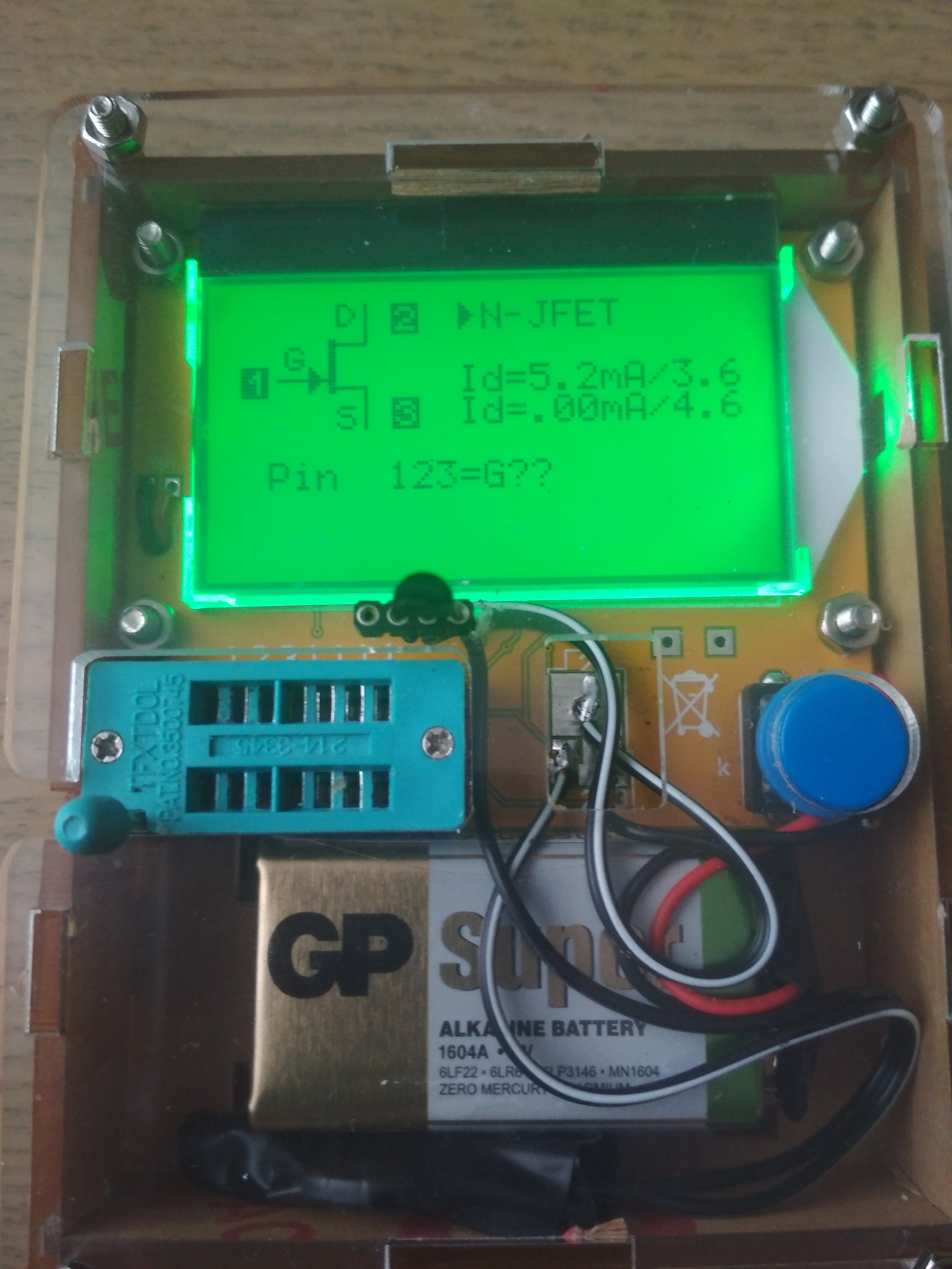

    Усилия по доработке игрушки стоили 50 евроцентов, нужно было 3-вольтовую батарейку на вывод затвора вывести и отдельный разъём подпаять, транзистор J111.

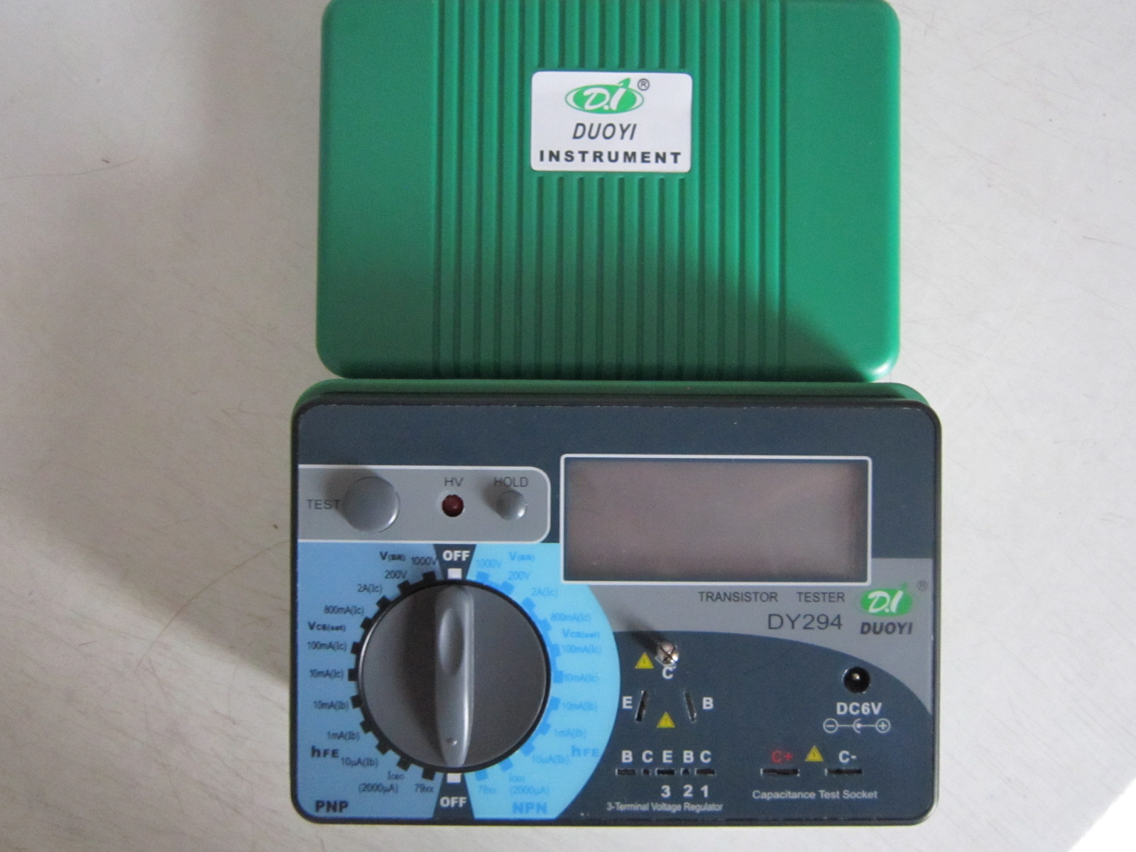

    У меня простенький, устраивает. Питание +6 В от стабилизированного ЛБ БП.
