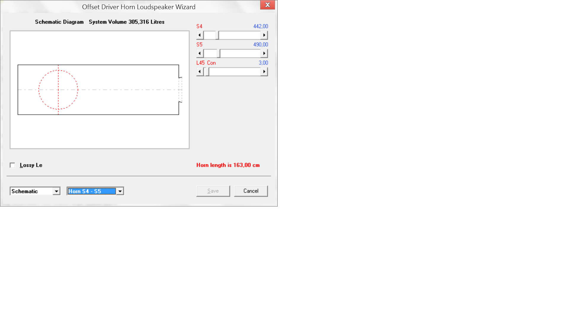

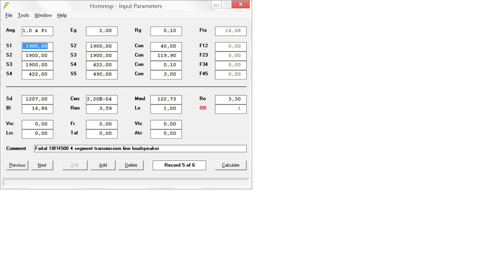

    Продолжу свою мысль (из ссылки): внутри размер 425 на 680 мм. Стенки все толщиной 30 мм, наружный размер 485 на 740 мм. Периметр внутри 221 см, снаружи 245. При высоте порта между корпусом и дном 1 см имеем площадь ... кв. см.
    На скринах площадь порта S4 и S5 для щели 2 см и длина L45.
    Merstan, я объясню свой флуд. Хорнресп в таких симуляциях дает ГВЗ 15-16 мс на 40 герц и для ТЛ и для ФИ, но в режиме ТЛ там в визарде есть кнопочки "заполнение" сегментов каким то синтепоном. Фильтры я не умею. Ставлю Rg больше ноля - пик появляется. Ставлю заполнение - пик прибивается и сглаживается. Вот и просим Gudronov-а по симулировать, может чего придумает...

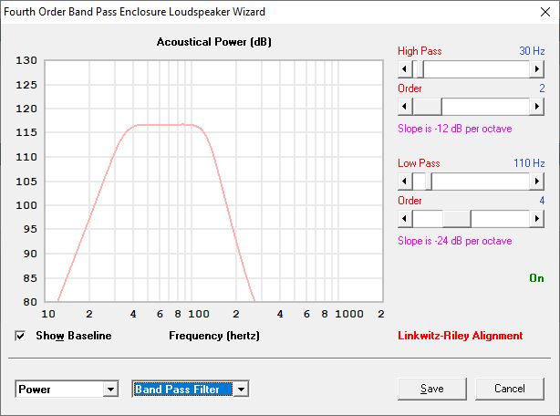

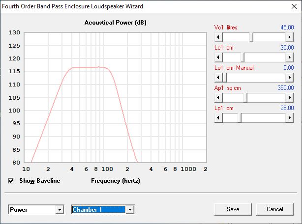

    Как на счёт банпасса 4-го пордяка на 200 литров?
    По результатам моделирования можно получить очень ровную полку от 40 до 120 Гц.

    5,787
    По умолчанию Re: Домашняя трехполоска на 18"
    открываешь Сalculate, далее window, там аcoustical power, далее tools, далее filtr wizard, а далее на картинке видно
