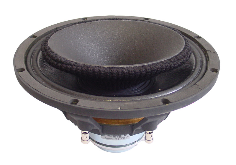

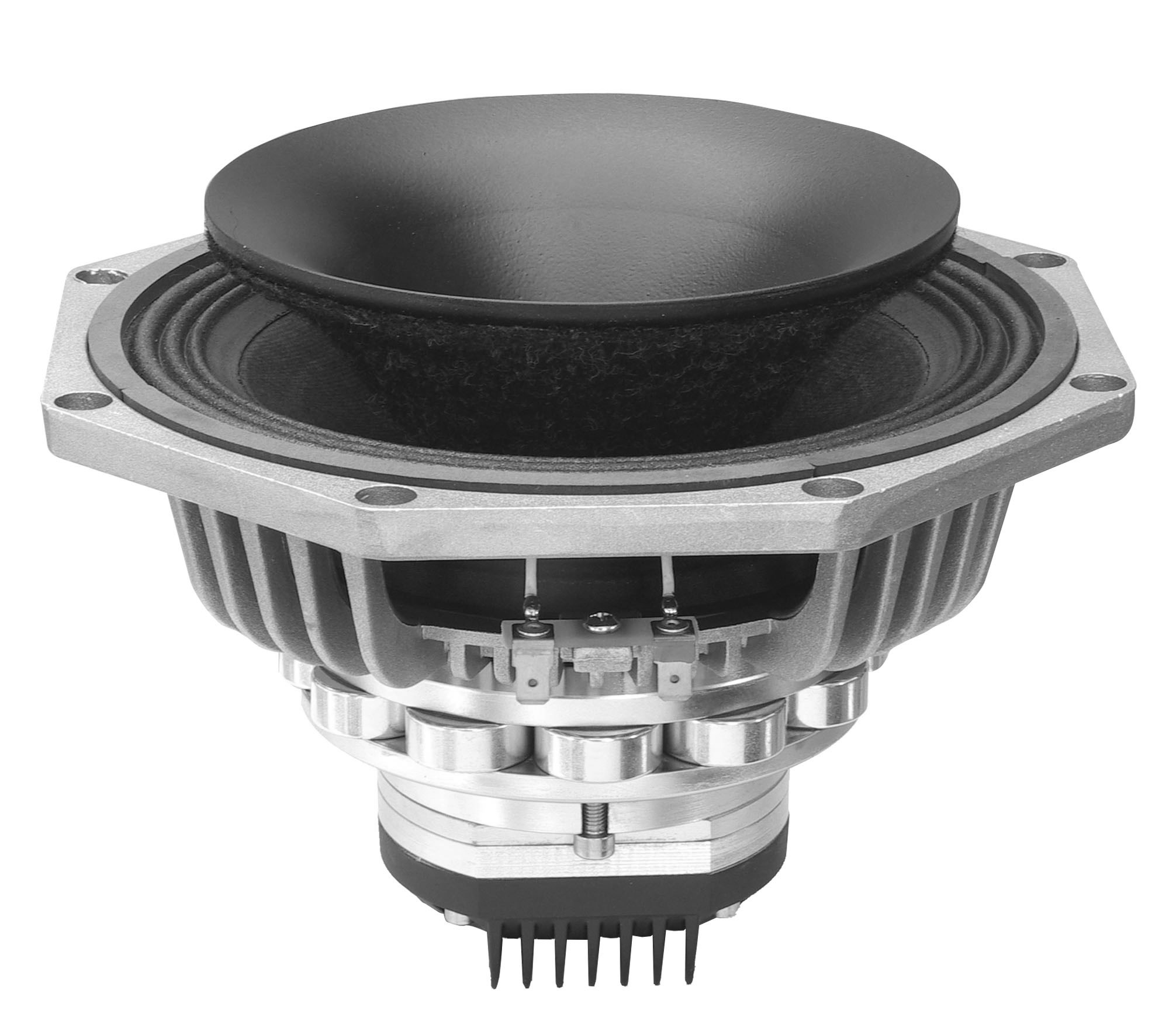

    Вот еще в тему. Некоторые коаксиалы имеют рупор для драйвера который полностью перекрывает среднечастотный динамик плюс на обратной стороне рупора нанесено звукопоглощающее покрытие.Нажмите на изображение для увеличения.

  16. #75

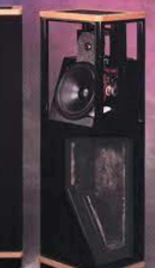

    Вот тебе живой пример фильтрации именно конструкционной.
    Это, конечно, для просторного помещения с высокими потолками. О чем умалчивается, как обычно.
    Мидбас смотрит вверх. Достаточно катушки и коррекции, если она требуется.
    Но фазовая х-ка убегает, как если был бы фильтр глубже. Я пробовал на купольных СЧ так. Имеет место, но энергия остается в комнате.
