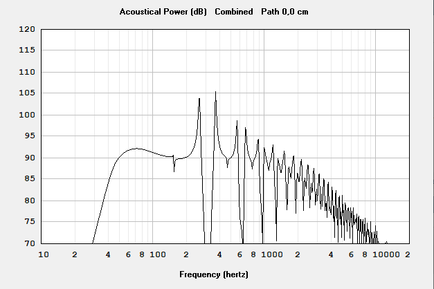

  16. #75
    18,671
    По умолчанию Re: Лабиринтная АС (помощь в расчетах)
    какая то "титька тараканья" получается
    В смысле ? АЧХ ?
    Ну да, не супер, но что ещё из этого динамики выжать ? Тем более неравномерность небольшая, всего 2дб горбик.
    Можно конечно пониже настроить, но таи и размер выйдет уже как мешок картошки а переваривать сможет только один ватт ))
  17. #76
    лентяй Аватар для владимирр
    06.11.2017
    Болото.
    5,787
    В смысле ? АЧХ ?
    ну да
    не, ниже уже и одного ватта при ±2мм лишнего
