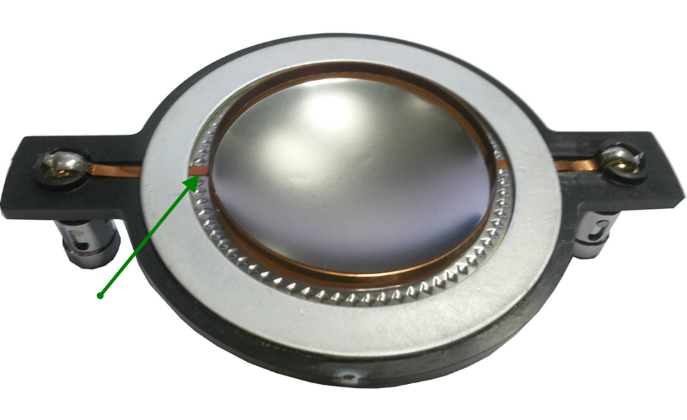

    Добрый день.
    В общем, сначала эти колонки играли с ресивером Yamaha rx497, там что-то около 105вт на канал обещают. Погорели вч дмнамики, оба(слушали где-то на 80% положения ручки громкости, может и больше, я точно не знаю. Но громко.).
    Вч я починил, катушка целая, спаял подводящие провода.
    Первая мысль была о высокой мощности усилителя.
    Решили заменить усилитель на Кумир-001(примите профилактики, да и к усилителю вроде нет вопросов). Вроде ж 35вт номинала у кумира на 4ом, у колонок то же самое.
    Итог тот же, вылетели оба динамика.
    Пока ещё не смотрел что в динамиках..
    Посоветовался с местным ремонтником, он говорит, что дело 100% в фильтре колонок, что один из 4х элементов(2 конденсатора, катушка, резистор) неисправен, поэтому лишнее идёт на вч, поэтому и горят. Но горят обе сразу(в этот раз перед смертью подыхали по очереди, то замолкая, то оживая), так что фильтр, я считаю, не причем(но может и стоит его осмотреть).
    Пошел читать в интернет, и дочитался до клиппинга...
    На кумире АС прослушивают на громкости, когда лампочки перегруза изредка начинают подмигивать. Не знаю сколько, но думаю не более 80% процентов. Ну, и:
    1) Как вообще связка кумира с 35ас? Я думал, что в такой связке они вечно будут жить... По мощностям типа сходятся.
    2) Все таки это клиппинг, из-за того, что усилок зачем то начинает перегружаться и т.д.? Почему тогда так же погорели с ямахой? Или там по факту те же ~30вт от заявленных 100+?
    3) Менять усилок не хочется, что делать, как найти эту грань безопасную по громкости? Да и на слух никаких изменений в воспроизведении высоких частот нет.
    На всякий случай, помещение ~40кв.м, потолки 3-4м, стены дерево.
    Вопрос не о качестве воспроизведения, а технический, что случилось и как быть...

    Цитата Сообщение от Zotoff Посмотреть сообщение
    Но, там провода от катушки зажаты между двумя картонными прокладками, у которых очень плохая теплопроводность, поэтому в случае перегрева – провод перегорает, т.к. недостаточный теплоотвод.
    Не перегорает и не там. Провод всегда переламывается между этими прокладками и катушкой - там где происходит изгтиб мембраны.
    ---------- Сообщение добавлено 08:50 ---------- Предыдущее сообщение было 08:48 ----------
    А как вы думаете – провод переломился уже на заводе при сборке (т.е. при затягивании фланца пищалки)?
    Если он сразу не оборвался, а это произошло уже потом в колонке – то почему это произошло(?), если никаких последующих подтягиваний фланца не было.
    Неужели хозяин решил подтянуть винты на фланце…
    Уже спустя несколько лет после выпуска пищалки.
    Вы правда не понимаете почему провод переламывается без ваших "затягиваний" и не в курсе что там происходит что он переламывается ?

    Вы неправы. Это систой воды механический износ. Если вам кажется что там провод не изгибается и не движется - это вам кажется. Да, амплитуда колебаний там очень маленькая. но и частота с которой происходят эти колебания очень высоки.
    То что вы оставили больтаться проводок дало ещё ему больше свободы и он "нашёл" свой резонанс. По правильному этот провод нужно приклеивать к мембране клеем с высокой вязкостью. А совсем по правильному - нужен провод другой, а не лакированый ПЭП-2.
    У меня был случай, когда в пищалке от 35АС провод переломился именно между прокладками, там, где он вообще не шевелится.

    Мне однажды принесли в ремонт СЧ-головку – был обрыв…
    После разборки оказалось, что катушка абсолютно целая, а обрыв в одном из подводящих проводков, который был заклеен между шейкой диффузора и центрирующей шайбой. По виду – как будто провод переломился; но было ясно, что механическая причина исключена. Вывод – «с большой долей вероятности» (любимая фраза англичан) местный перегрев провода из-за плохого теплоотвода.

    Не чистой. Перегорает в самом слабом месте, где самый слабый теплоотвод. Т. е. там, где кабель идет по воздуху в месте крепления.
    Snevar
    Я тоже склоняюсь к этому.
    Ну вот и у меня во всех 4х случаях такая история. Может конечно и от движения, но по местам и характеру обрыва очень слабо верится.
    Это вы по мотивам мой статьи «Про защиту пищалок…» (в посте #31 предлагалось) решили сделать(?), или самостоятельно додумали…
    У вас какое сопротивление пищалок – 16 ом или 25 ом?
    Да, читал статью. Пищалки 16 ом. Так как 9в ламп не найдешь, решил взять самое близкое(и чтоб заменить легко было без поисков)... Хотел повторить расчёт, чтоб посмотреть как 12в/4вт будет с моими пищалками стыковаться, но лень победила).
    В холодном состоянии сопротивление 3.4 ом, в на 12в жрет 0.36, соответственно 33 ома, на 9в 0.32 что ли, ~28ом

    А у меня было полсотни случаев где проводок обламывался именно на месте изгиба мембраны.
    Мне таких динамиков приносили десятки и вывод всегда один - усталость метала. Никакого перегрева там не было.

    Не перегорает, а переламывается.
    ---------- Сообщение добавлено 11:00 ---------- Предыдущее сообщение было 10:43 ----------
    Вот как тут мжет сгореть от перегрева ?
