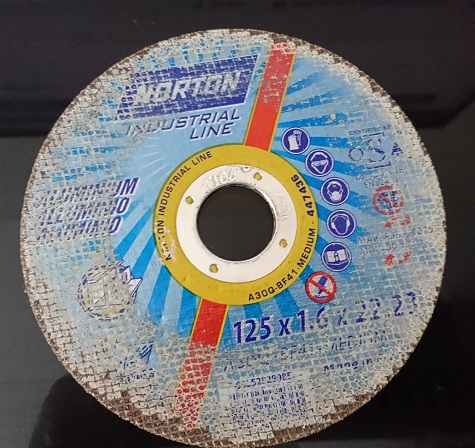

    Старый знакомый Аватар для easa
    18.02.2012
    698
    По умолчанию Re: "Разделка" радиаторов.
    Я пилил болгаркой, диском по алюминию.
