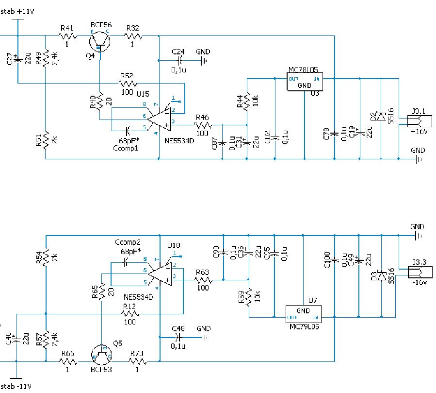

    Для аналога больше мне подошли такие (хотя по структуре они схожи)
Название:	Схема стаба 12 в для JL.JPG
ID:	382236 Нажмите на изображение для увеличения.
Название:	Схема Стаба DAC 15v.JPG

    По умолчанию Re: PCM58 Обвязка и особенность звучания.
    Пробовал стабы от DIYINHK, готовые китайские и другие стабы. Эти дают "аналоговость" в звучании, нормальный баланс, сцену.
    2ая схема вызывает сомнения в плане номиналов, в первой еще идея понятна. А мои уши пока не подружились со стабами на ОУ, почему то все они дают звучание буд-то с подвозбудом, т.е. явно не нейтральное аналоговое.

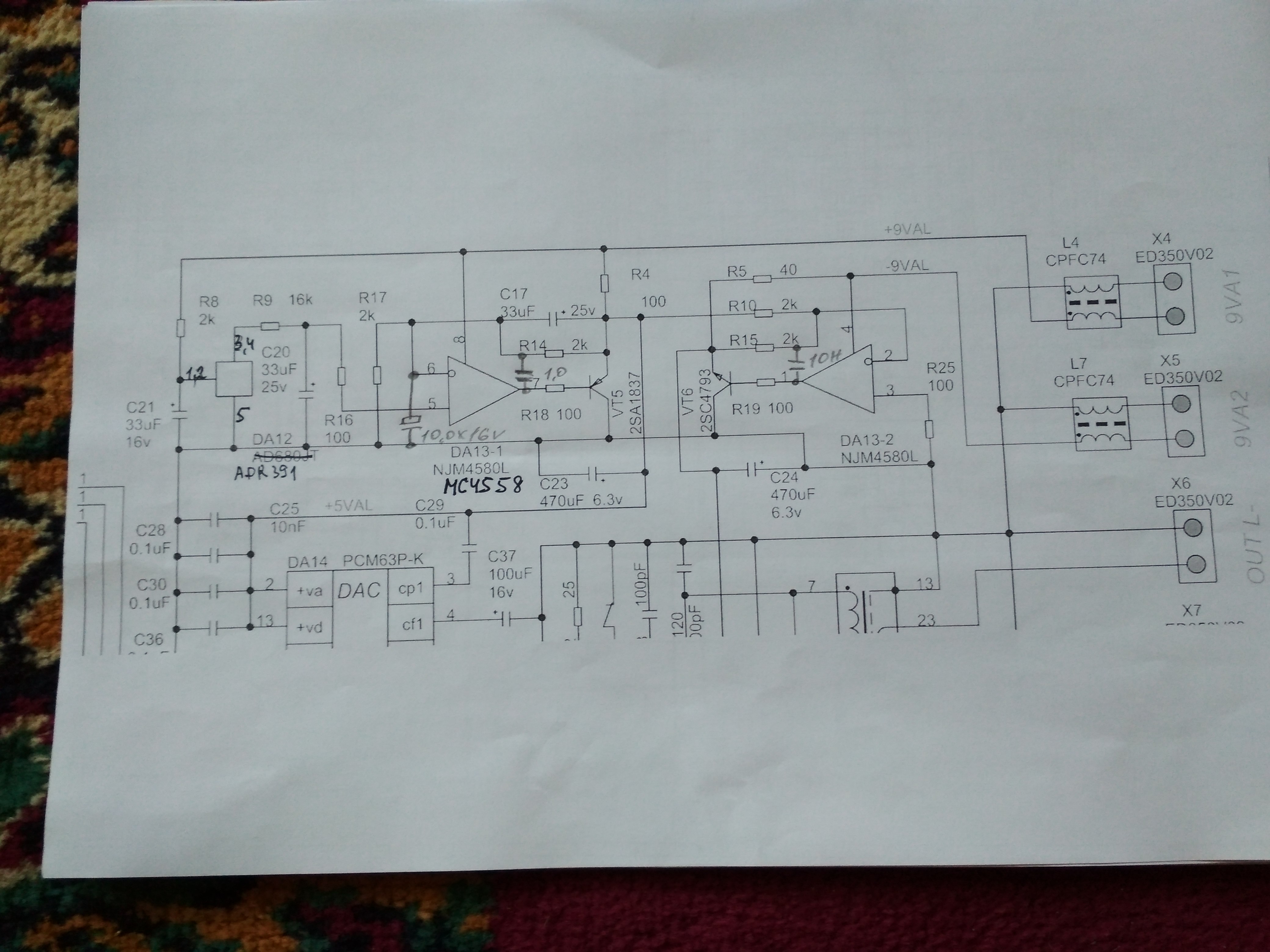

    Обе схемы практически одинаковые.
    А вот фрагмент из какой-то схемы ЦАП Андронникова. Карандашом дорисованы детальки, которыми удалось полностью убрать генерацию в одном из вариантов стабов.
    Генерация таки действительно бывает, но при этом нет стабилизации по напряжению. Не думаю, что кто-то будет выслушивать устройство с такой работой стабилизатора.
