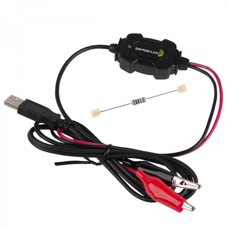

    Скажите пожалуйста, имеет ли смысл покупка сего девайса:
    https://audiostatus.lt/product/sampl...o-test-system/
    Мне дали попользовать DATS V2:
    Очень удобно и быстро все промеряет, хоть и работает с очень слабым выходным сигналом.

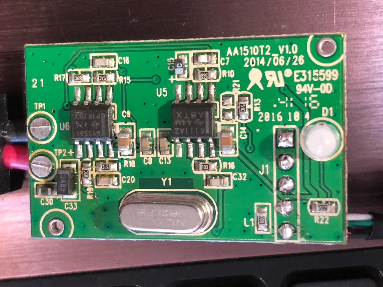

Название:	WhatsApp Image 2020-06-11 at 18.20.00.jpeg
Название:	WhatsApp Image 2020-06-11 at 18.19.40.jpeg
    Версия V3 обещает более мощный выходной сигнал для замеров.
  2. #61
    old chap
    07.10.2007
    11,588
    По умолчанию Re: Dayton Audio DATS V3
    Цитата Сообщение от Nikkov Посмотреть сообщение
    Не понял, железка DATS V3 Rev H или железка DATS V2, но в программе выбрано Rev H?
    Пришла мне с Алиэкспресса PCM2906C, с ней наоборот, в софте 2-ой версии при выборе DATS или WT3 рисует завал, а для DATS V2 рисует как надо. В софте 3-ей версии тоже все нормально определяет.
    Так что, клон второй версии вполне рабочий, если использовать PCM290*C.

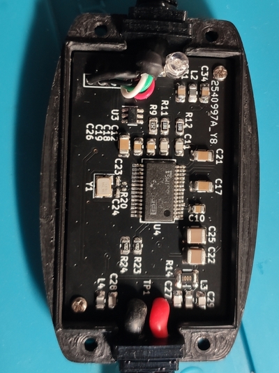

Название:	DATSv3 PCB Pictureboth sides.jpg
    Dats v3 J version

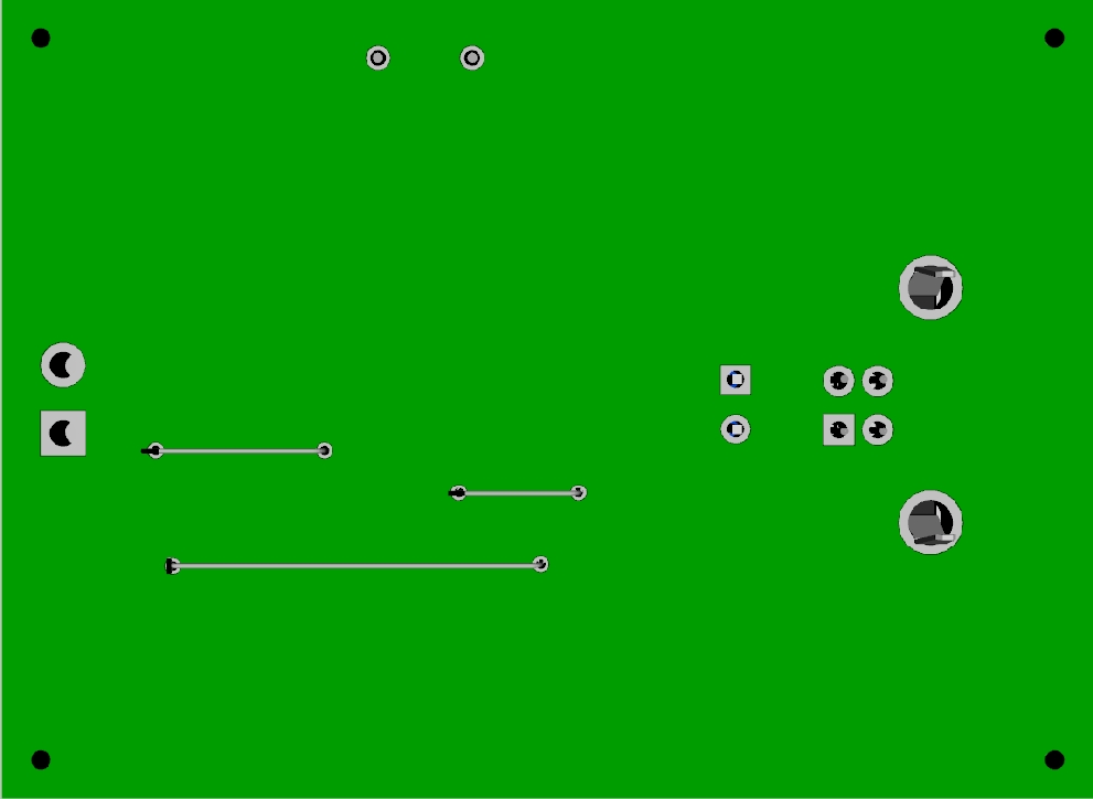

    DatsV3.zip
    Sprintlayout6 design file, value may be different. Not tested.
    Designed for Hobby PCB.
