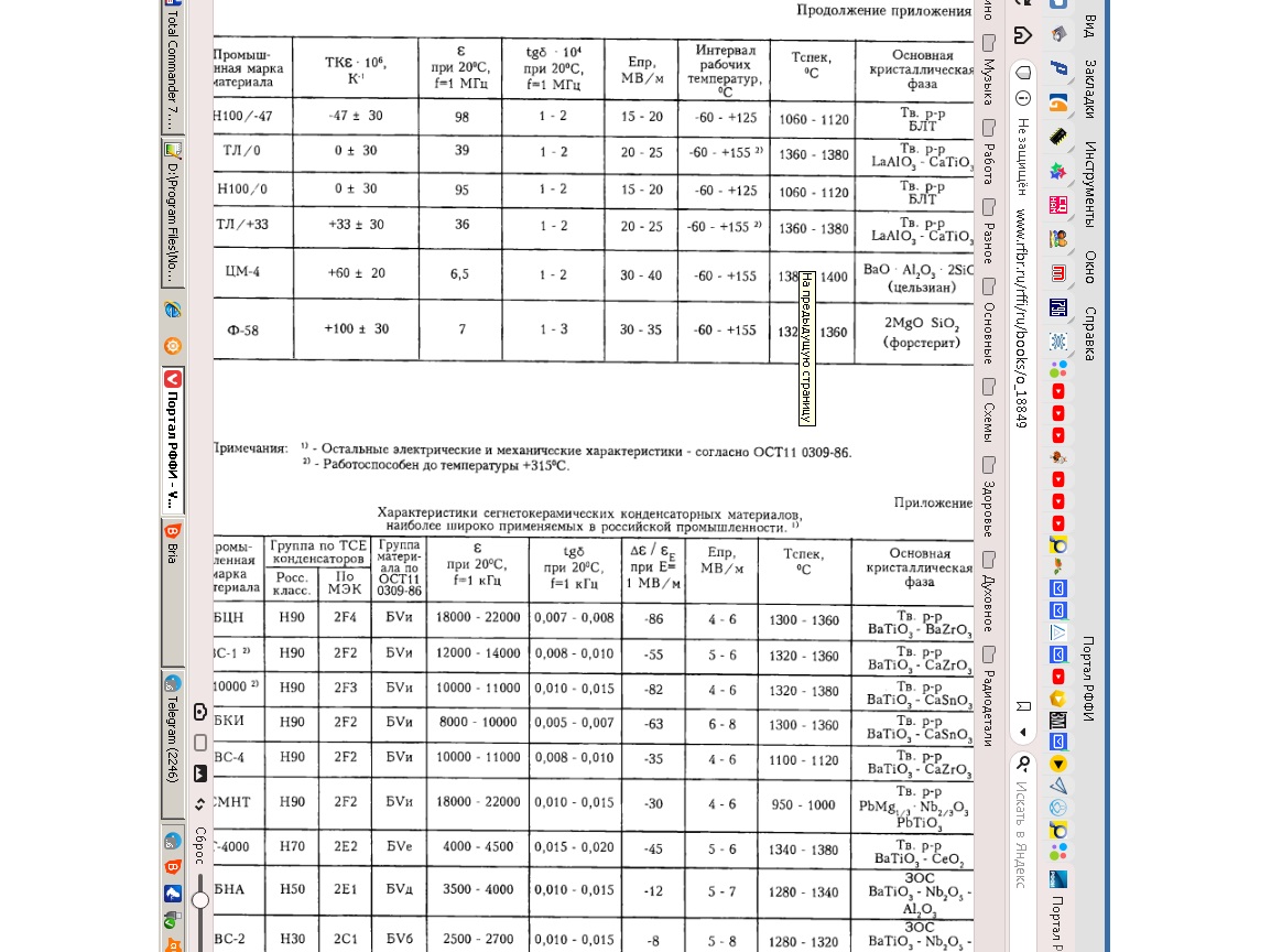

    По умолчанию Re: Превращение керамического конденсатора в резистор?
    А как с этим у монолитных, не многослойных?
    Ежели Вы о зависимости С от U, то примерно также у монолитных как и многослойных должно быть, от диэлектрика (тип керамики) зависит, вот из этой книжки график https://forum.vegalab.ru/showthread....=1#post2451468
    НП0 на графике нету, X7R и X5V присутствуют.
    НП0 (ди другие тоже) даже в Союзе делали из разных керамик и по разной технологии, для ВЧ, ОВЧ, СВЧ, диапазон температур, и пр. в этой же книжке есть таблицы.
    Ага, и кроме МПО были П33, М47, М75... Керамика ессно разная.
    Может не совсем понятно выразился - конденсаторы с нулевым ТКЕ делались (возможно даже и на одном предприятии) из разных типов керамики, а с разными ТКЕ из одного и того же типа (с разным соотношением компонент). Вот таблица из той же книги, по ней можно сделать выводы, например, гр-47 и гр0, - оба материала БЛТ (барийлантаноидная керамика).
