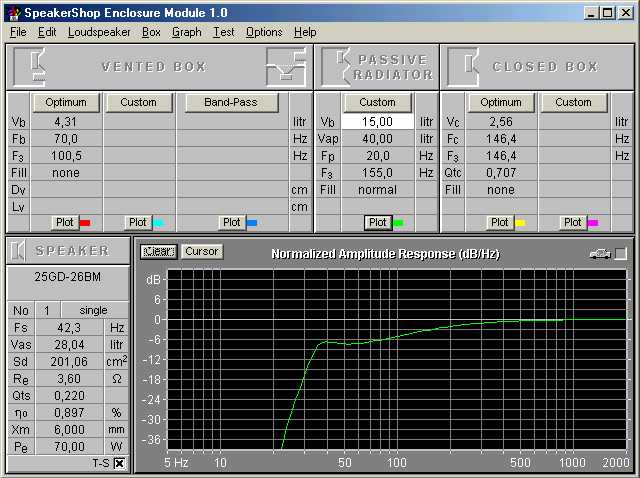

    Цитата Сообщение от Fenyx
    причем получится динамик больше подходящий для бандпаса!
    Я того же мнения.
    Но можно ещё его свободно затащить в ящик с ПИ объёмом 10-15 литров.А ПИ настроить на частоту 20-25Гц,жёсткость его подвеса выбрать такую чтоб АЧХ имела проваленную "полку" на 6-9 дБ в диапазоне 30-80 Гц,но зато ровную.
    От форсирования магнитной системы выигрышь в чувствительности в результате работы динамика в таком ПИ не получили,но зато ящик теперь всего 15 литров.
    Со штатной магнитной системой чтоб получить такую нижнюю граничную частоту пришлось бы городить 40 литровый ФИ.

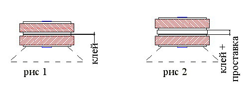

    Таки вот не понял,практически как-же все-таки приклеивать дополнительный магнит для увеличения индукции в зазоре ,-отталкивающимися полюсами просто на клей(рис1) или с проставкой подобранной "наощупь" по "величине максимального отталкивания" склеиваемых магнитов (рис2) ?
    Вот так правильно.
    И без дополнительного железа изображённого на рисунке.
    А "проставку" лучше в хорошей компании...

    А обязательно ли снимать железо с магн.сист. с обоих сторон ? или достаточно только с той что идет "под клей",- дело в том что у меня одна пара доп.магнитов "отталкивается" в неперевернутом положении,т.е. оставлять ли железяку с керном ?

    Сережа, все лишние железки лучше все-таки снять (отмочить в ацетоне - сами отвалятся). Прокладку не нужно...
