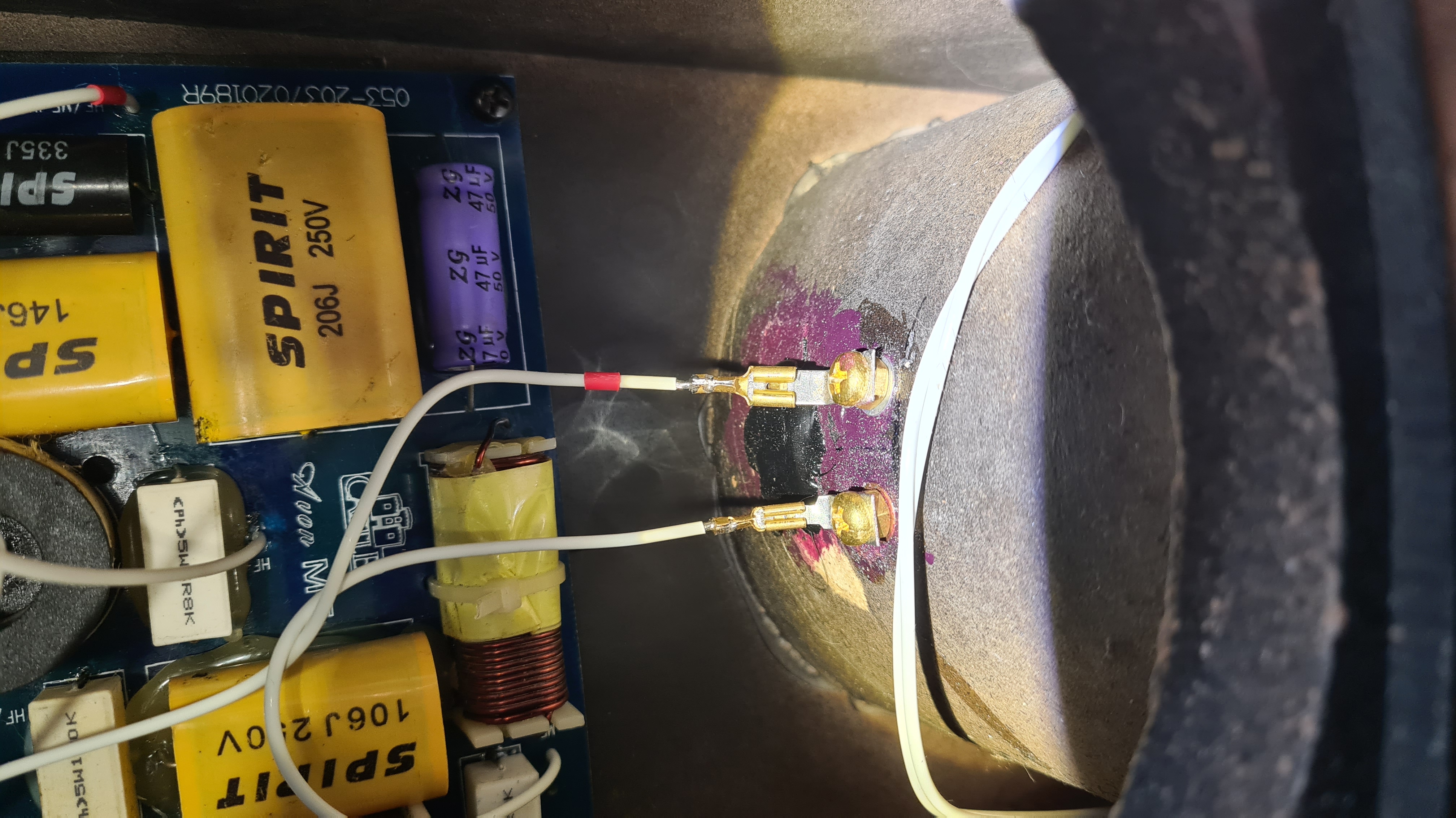

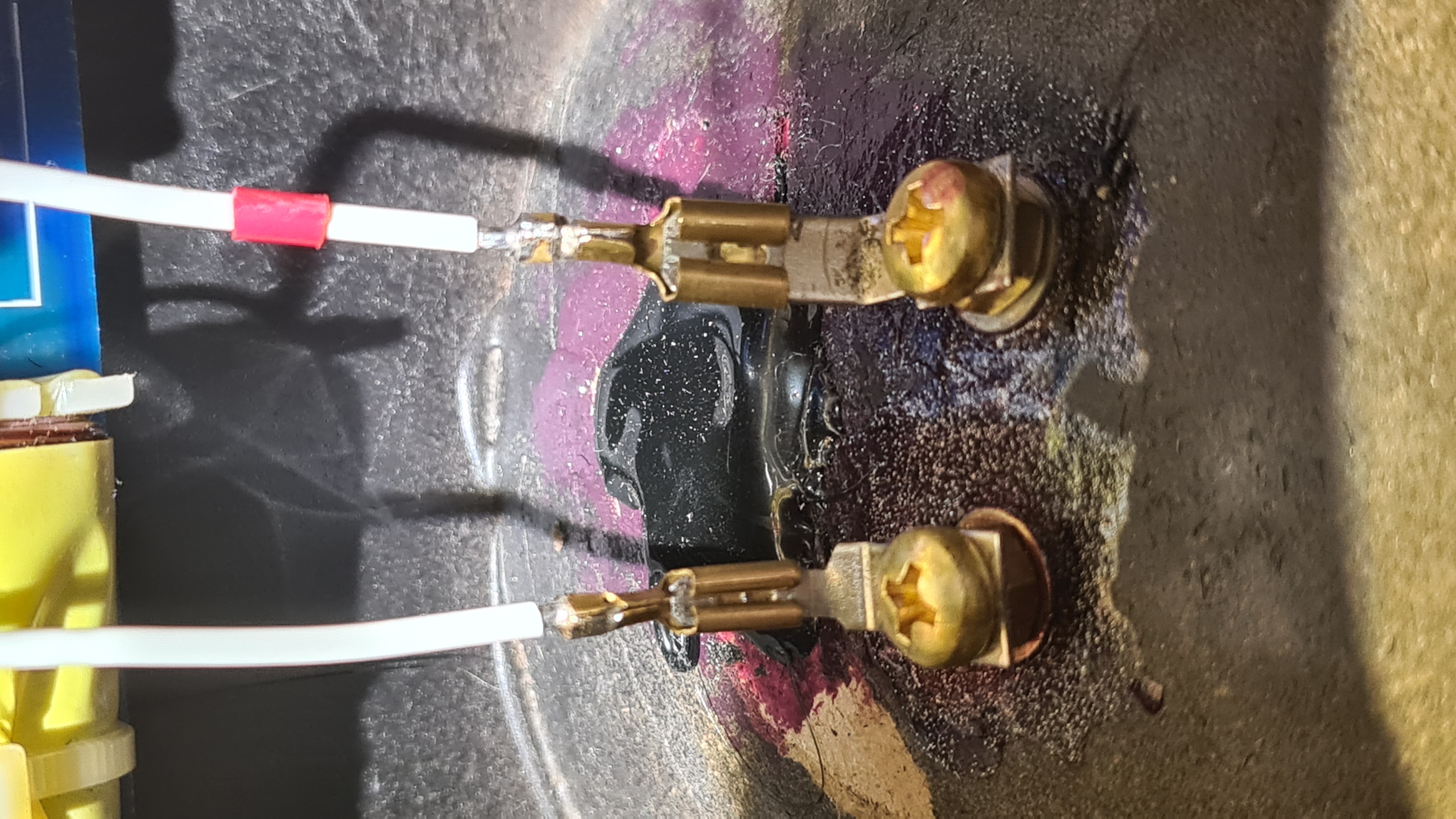

    Решил, переделать или даже передоделать... Там где заходили провода в прошлой версии просто использовал типа пластилина от авто виброшумки. Сделал сейчас , как бы в продолжении или с переносом коннекта изнутри наружу. Единственный параметр проверить это герметичность. И такой способ оказался намного лучше чем всякие клея и затычки[
    ATTACH=CONFIG]423472[/ATTACH]Нажмите на изображение для увеличения.
