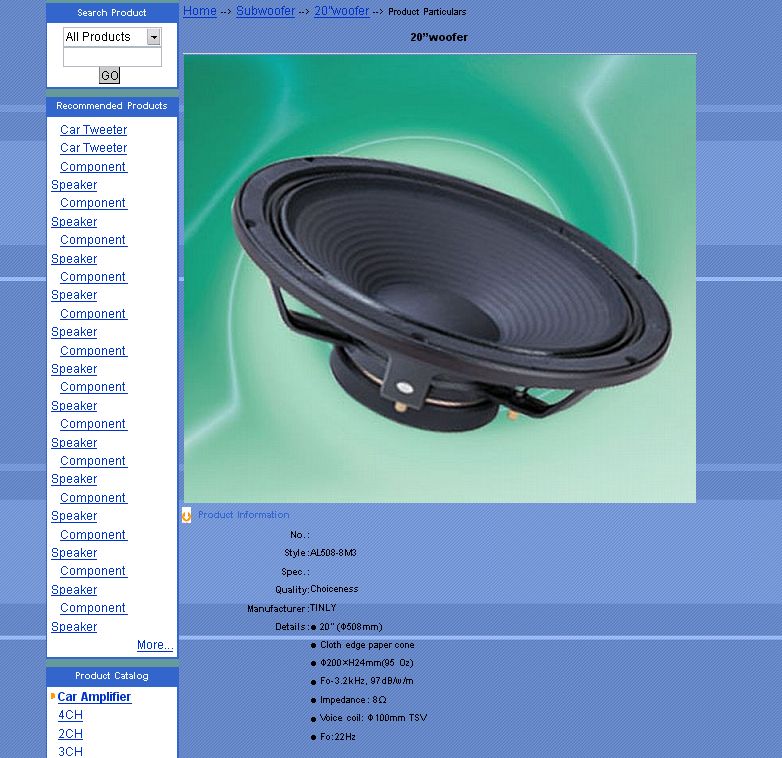

    Цитата Сообщение от Serg_Zyko_
    Динамики 20" AL508-8M3, тканевый подвес, 97дБ, ЗЯ 240 литров. Но я их пропитал пропиткой А.Воробьёва, диффузор стал очень жёстким, бас - более чётким, плотным. Хотя казалось, куда ещё лучше - то. Рекомендую.
    AL508-8M3. А нет опечатки, что-то не получается найти поиском.

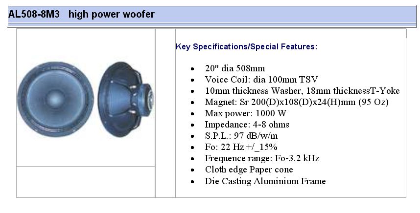

    По умолчанию Re: НЧ-секция - большие литры в небольшой комнате
    Опечатки нет. Вот фото. Я недавно находил (ссылка не сохранилась), диффузор уже с кольцами, а у меня гладкий.
