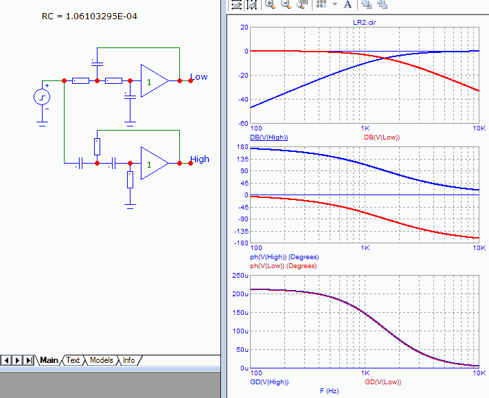

    Взглянуть бы на фильтры, где ГВЗ у ВЧ и НЧ полос идентичны. Пока везде НЧ полоса очень сильно отстает от СЧ. Других фильтров не видал. Графики ГВЗ покажете, или написали так, от балды?
    Вы правда никогда не видели АФЧХ фильтров Ринквитца-Райли?
    Вот LR2 с разделом на 1500 Гц
    Графики ГВЗ (GD) идентичны у Lowpass и Highpass фильтров.
    У любого LR более высокого порядка такая же ситуация.
    Так хрен толку с этой идентичности, если рабочие полосы разнятся по ГВЗ на огромную величину? Идентичность нужна в ВЕЛИЧИНЕ ГВЗ, а не в одинаковости их разного значения в рабочих полосах.
    Вы ж в посте 53 написали: " ГВЗ у ВЧ и НЧ идентичны. ".
    А как это понять иначе, чем "равны"? Ну и где ж они равны? Вы уж как то изъясняйтесь более однозначно. Иначе Ваши тексты не понять.

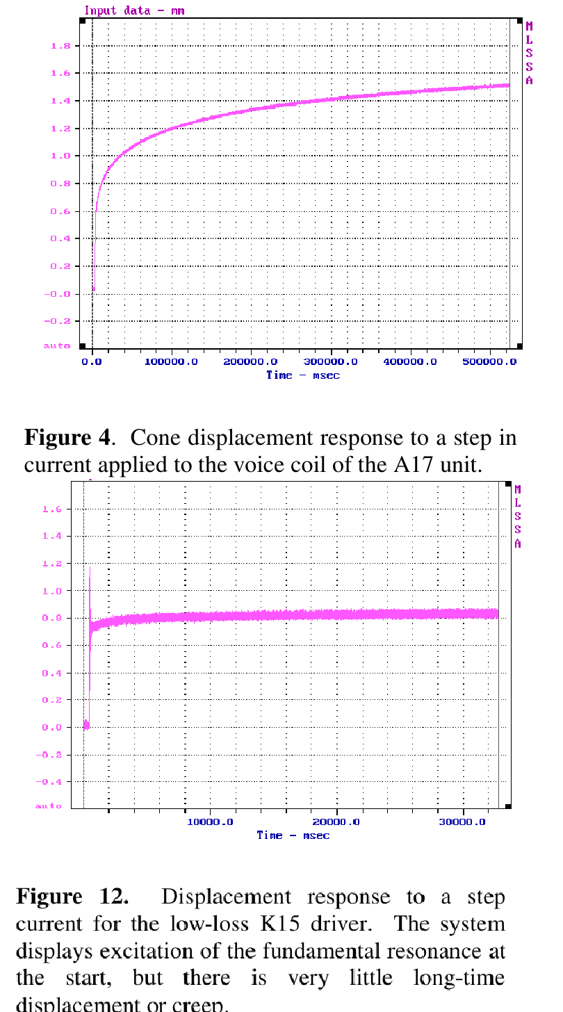

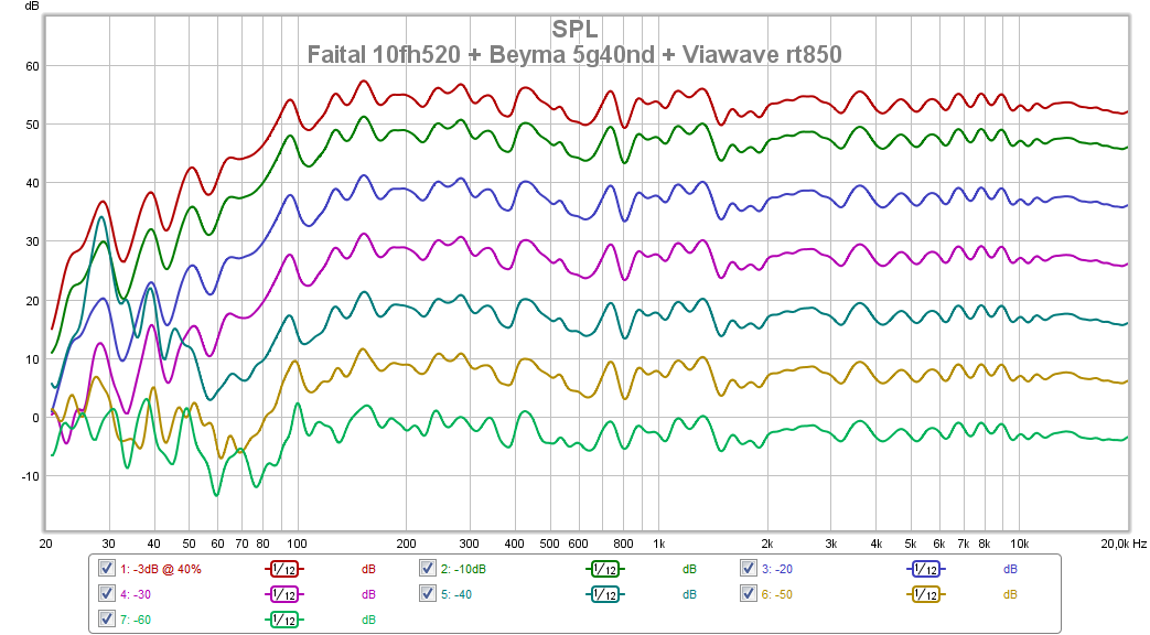

    Вложение 350804
    Очень интересные графики, но как они доказывают, что динамик - плохой?
    Может быть, корректнее было бы сравнить динамический диапазон у двух динамиков?
    Я как-то у себя проверял, в диапазоне 60дБ - всё абсолютно линейно, а дальше уже сильно громко было тестировать. Да и снизу на НЧ уже к порогу по шумам в комнате приблизился (хотя СЧ и ВЧ можно было бы еще на 10-15дБ тише измерить).

    Вы уж как то изъясняйтесь более однозначно..
    просто вы путаетесь в понятиях фазокогерентность и фазолинейность. Пишете одно, а подразумеваете другое.
    не дать большой разбежки с ГВЗ по полосам.
    что логично понимать как разницу ГВЗ между двумя полосами ГВЗ1(f) - ГВЗ2(f) = const для любой частоты f, НО подразумеваете при этом "ГВЗ = const в каждой полосе при изменении частоты".
