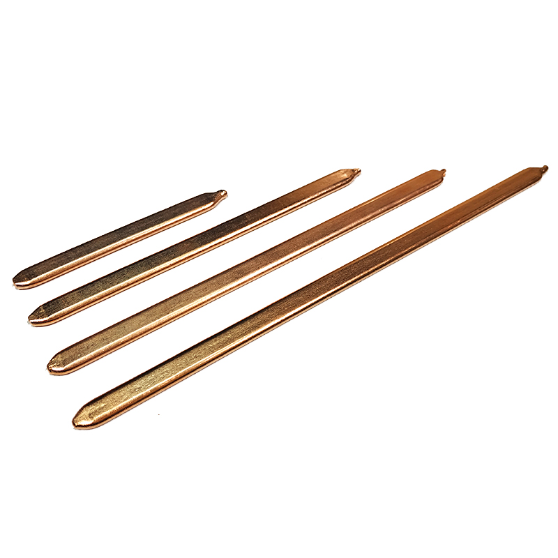

    Ka4aN, такие?

    Да. Одна трубка, думаю, ватт 10 через себя протащит, а то и 20.
