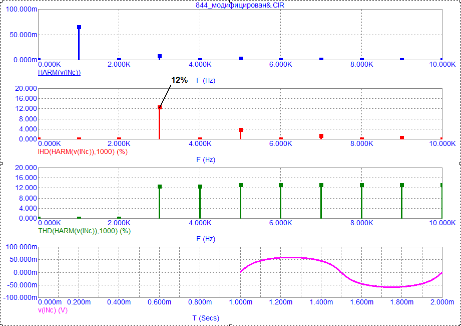

    Никак не пойму, а зачем он все эти рисунки-схемы сюда сносит?
    входное сопротивление Вашего изобретения
    можете оценить его величину по известной формуле и оценить кривизну невооруженным глазом или с помощью того же симулятора

    Если бы было что то непонятно я бы задал Вам вопрос.
    Вопрос по входному сопротивлению поднял fakel. Принято считать что оно должно быть нулевым или близким к этому. В этом направлении и выполнен прецизионный трансимпедансный усилитель Назара.
    На примере преобразователя Нельсона Пасса я показал факелу, что его доработка ведет к снижению входного сопротивления до 16 Ом и ухудшению параметров почти в 20 раз.
    Вашу схему я привел в качестве примера с ненулевым входным сопротивлением, где входное сопротивление стабилизируется резистором 200 Ом (а то и ниже).
    Автор ветки заявляет что она для думающих. Вот пусть люди и думают стоит ли его изобретение 60 баксов на 2 канала. А если я у него что то своровал (как он уже неоднократно меня упрекает, в том числе и в начале ветки), так пусть укажет конкретно что. А если предъявить нечего, так и нечего полоскать мое имя.
    Я где-то позиционировал эту схему с претензией на изобретение? Нет, просто я не разрешаю использовать какие-либо мои наработки без указания авторства, то есть ссылки на меня. Есть ссылка, на здоровье, используйте и печатайте сколько угодно. Так и писать, ресурс Вегалаб, Белка - Авхимович, дупло ему там выделено, с отоплением и светом. У Орлова учись. Увижу в журнале без ссылки, подам в суд.
    Хай-эндЪ не терпит суеты.

    синенький график из поста 61 иллюстрирует работу компрессора? Зачем это все здесь???
    Вы что, в самом деле не понимаете как измеряется входное сопротивление?
    синенький график это напряжение на входе конвертора белки, неужели непонятно. Белка и тот понял.
    разделив на выходной ток можете определить кривое входное сопротивление.
    героическими усилиями он его сейчас станет его выравнивать
    белка: ты с кем решил тут посостязаться, с Белкой, что ли?
    ты как тот неуловимый Джо, только кому ты нужен?

    По умолчанию Re: AD844 модифицированный конвейер
    Выбирай, какое входное сопротивление больше нравится?
Название:	Входное сопрот&#10.png
