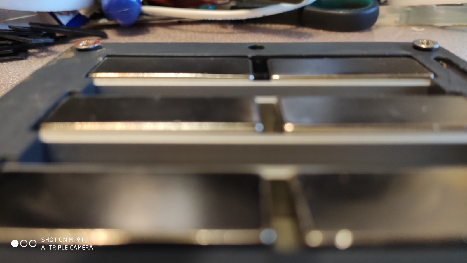

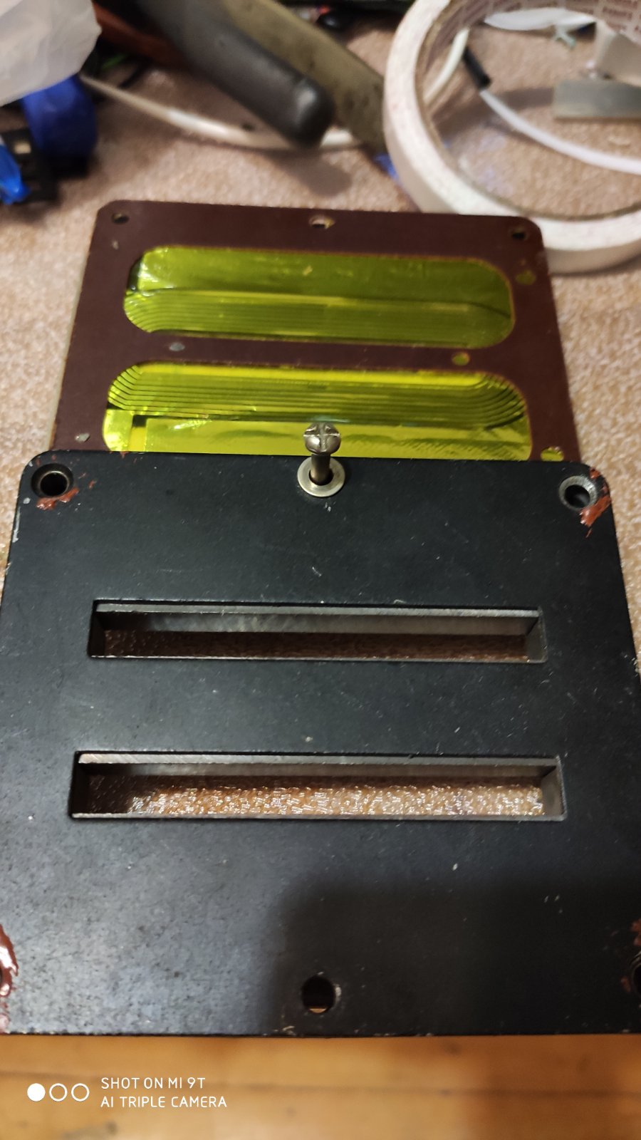

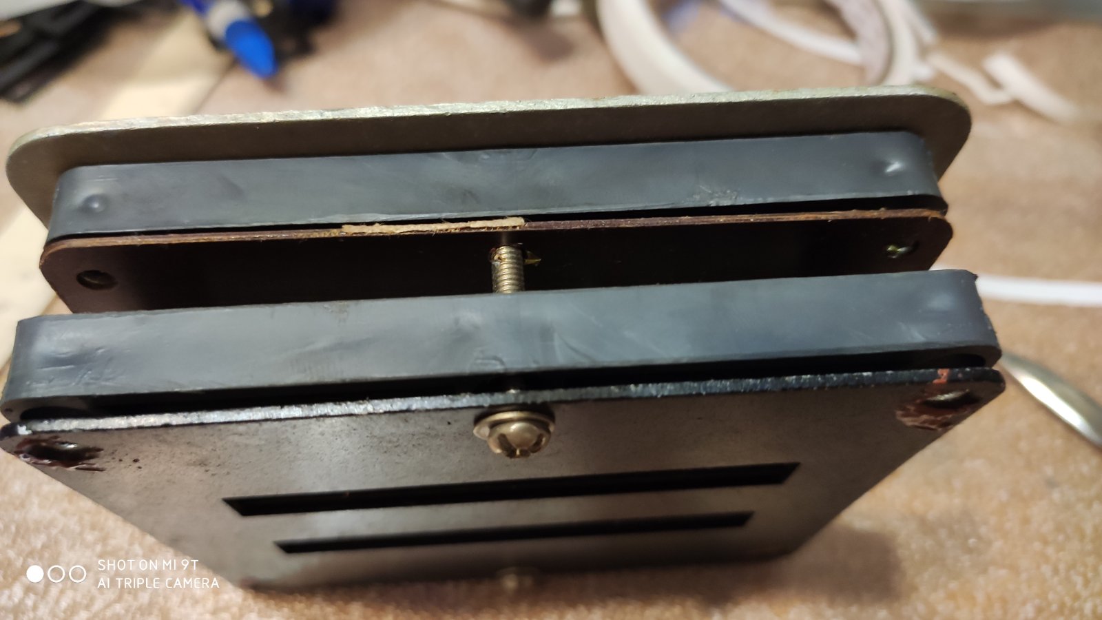

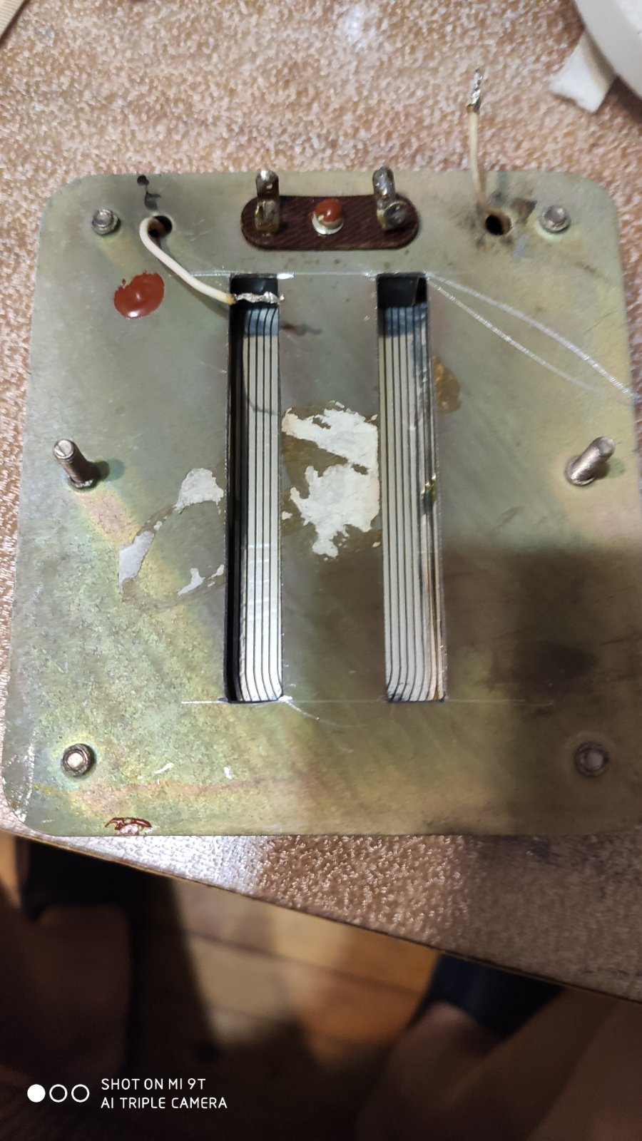

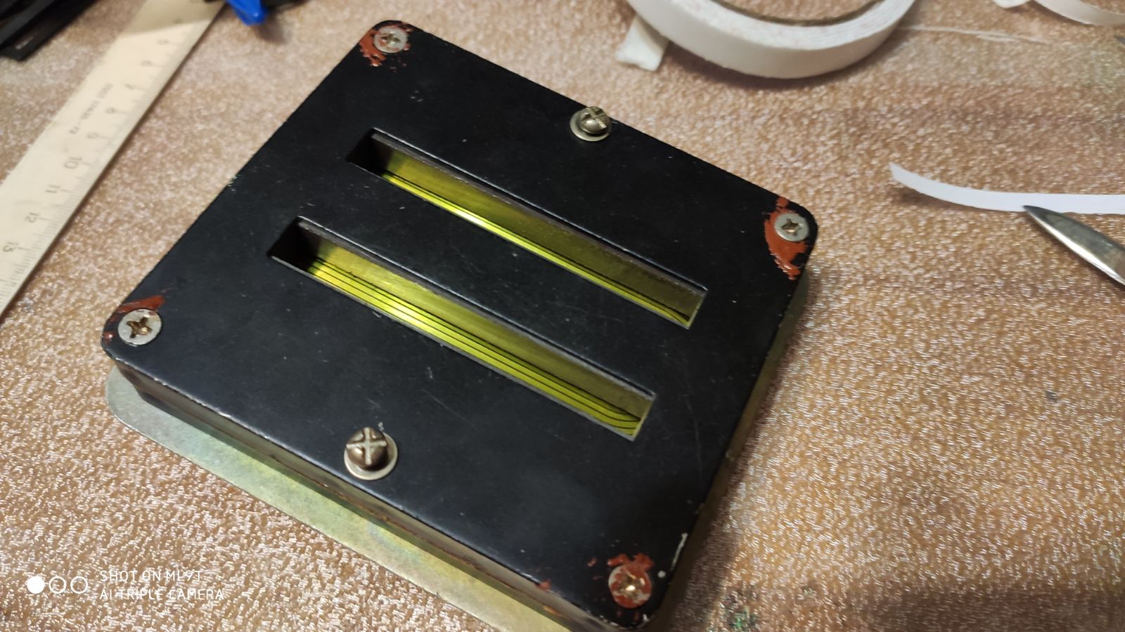

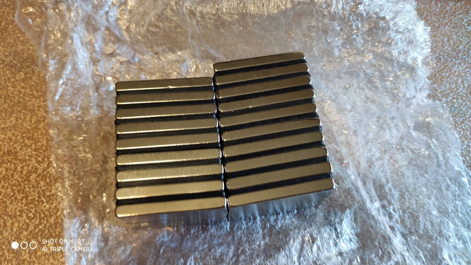

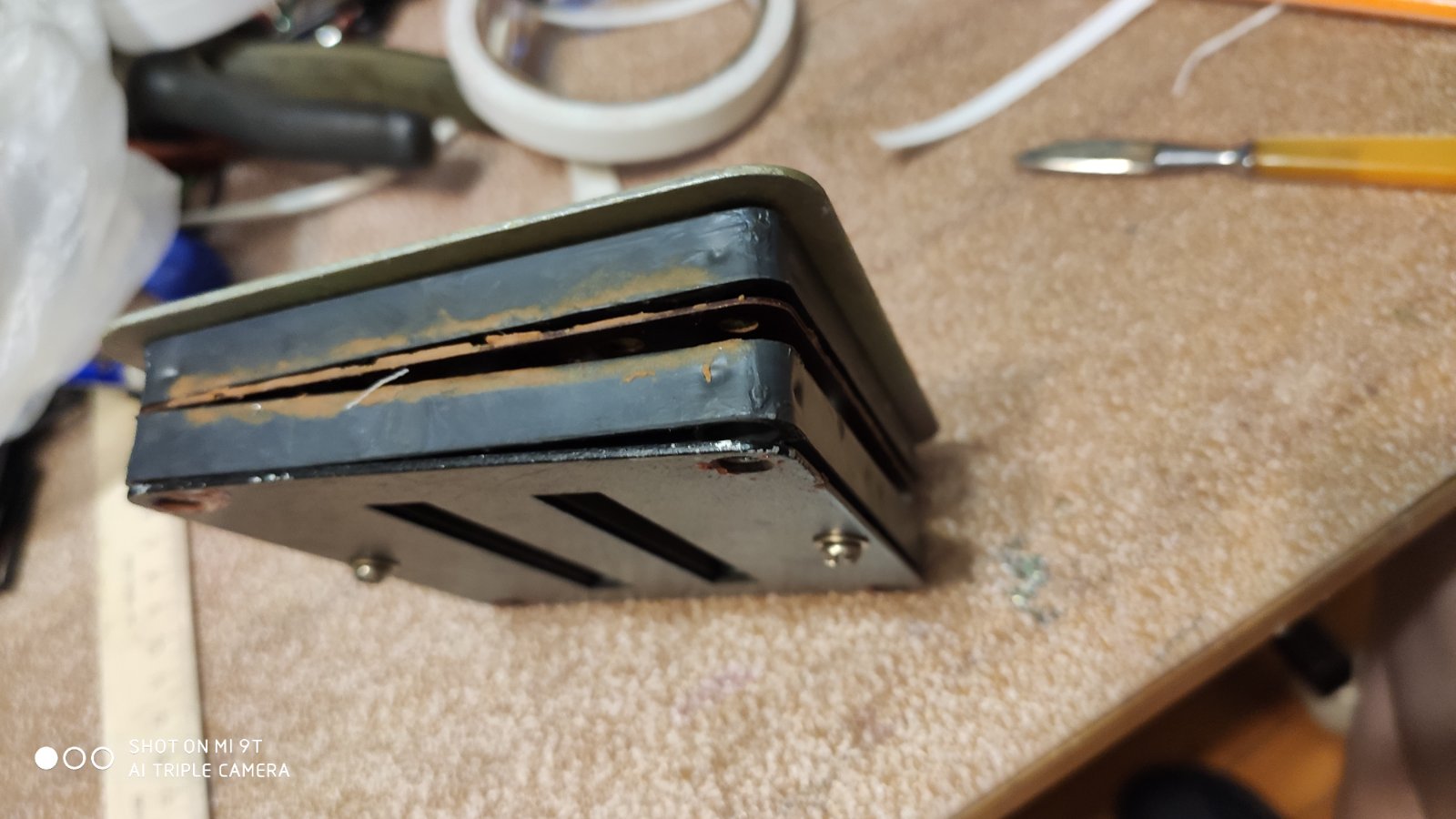

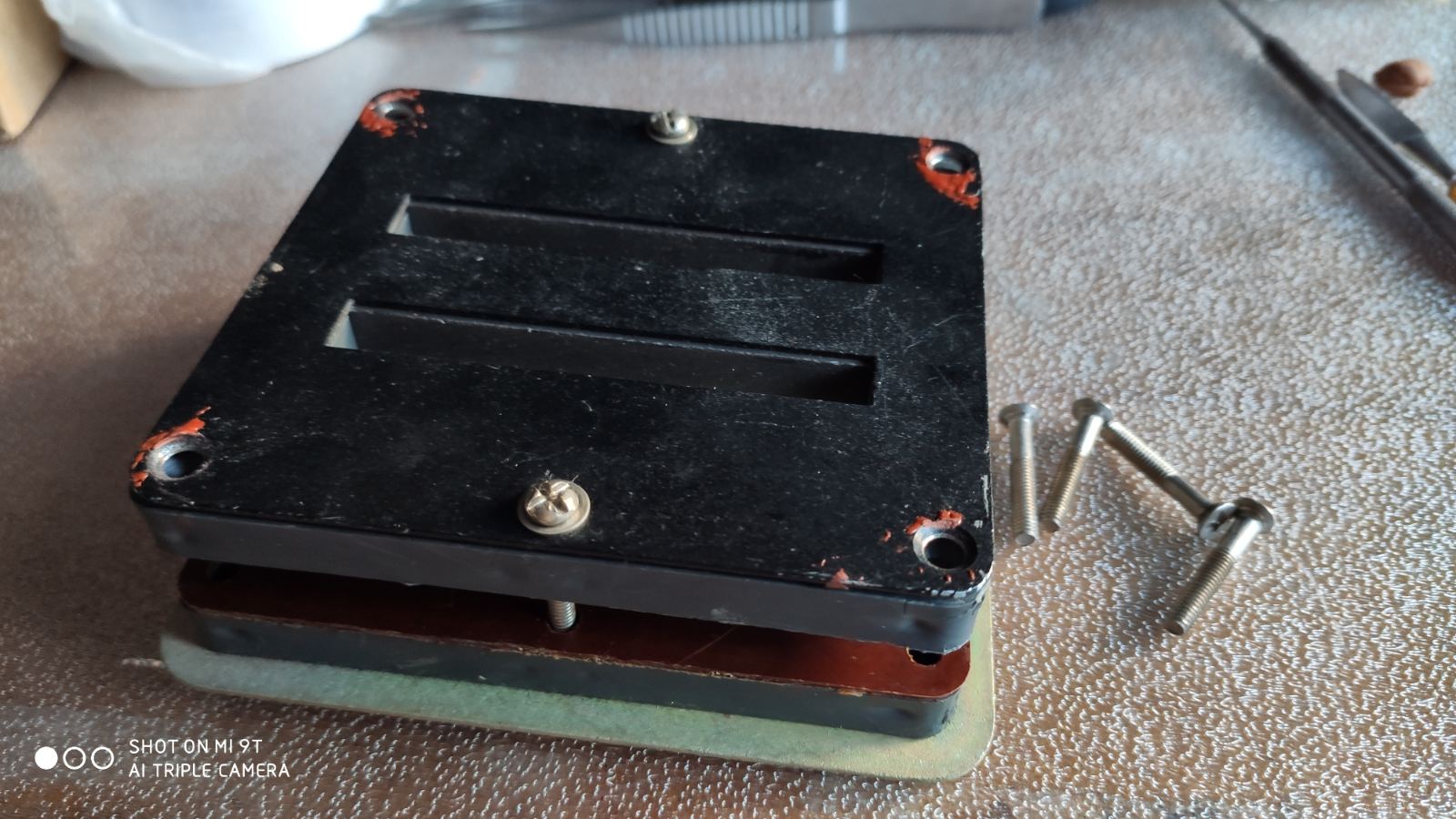

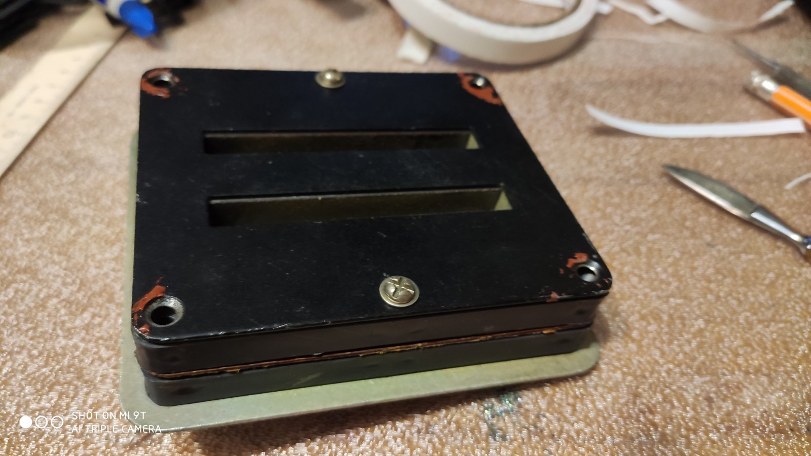

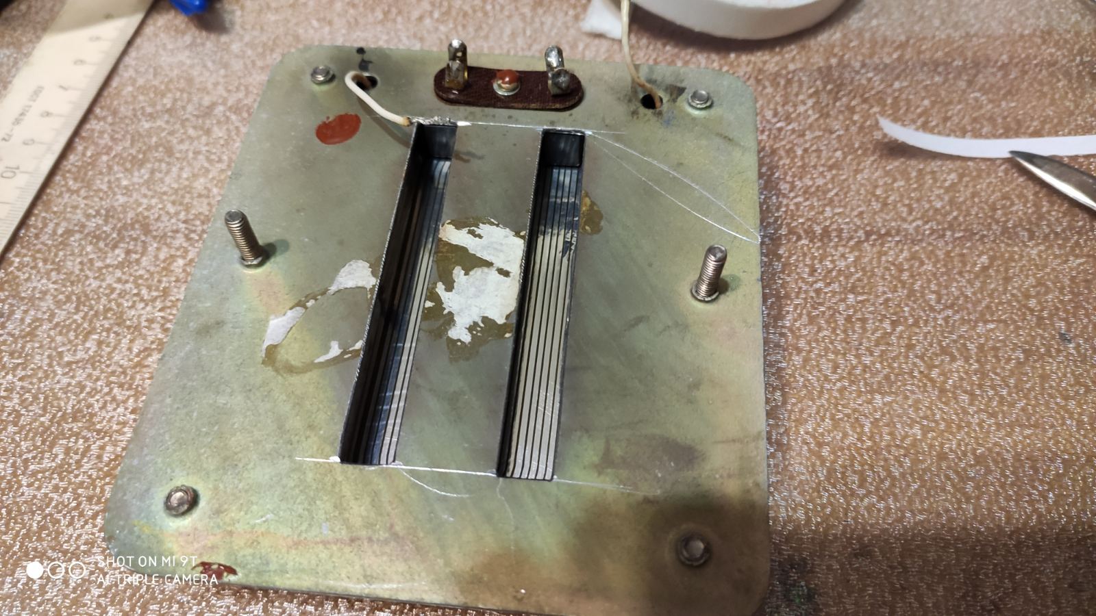

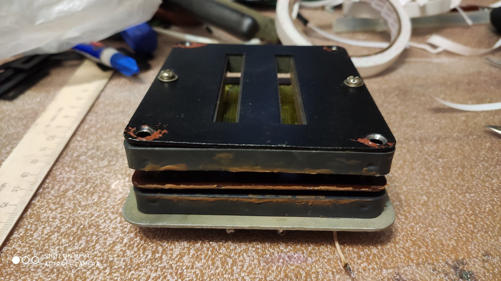

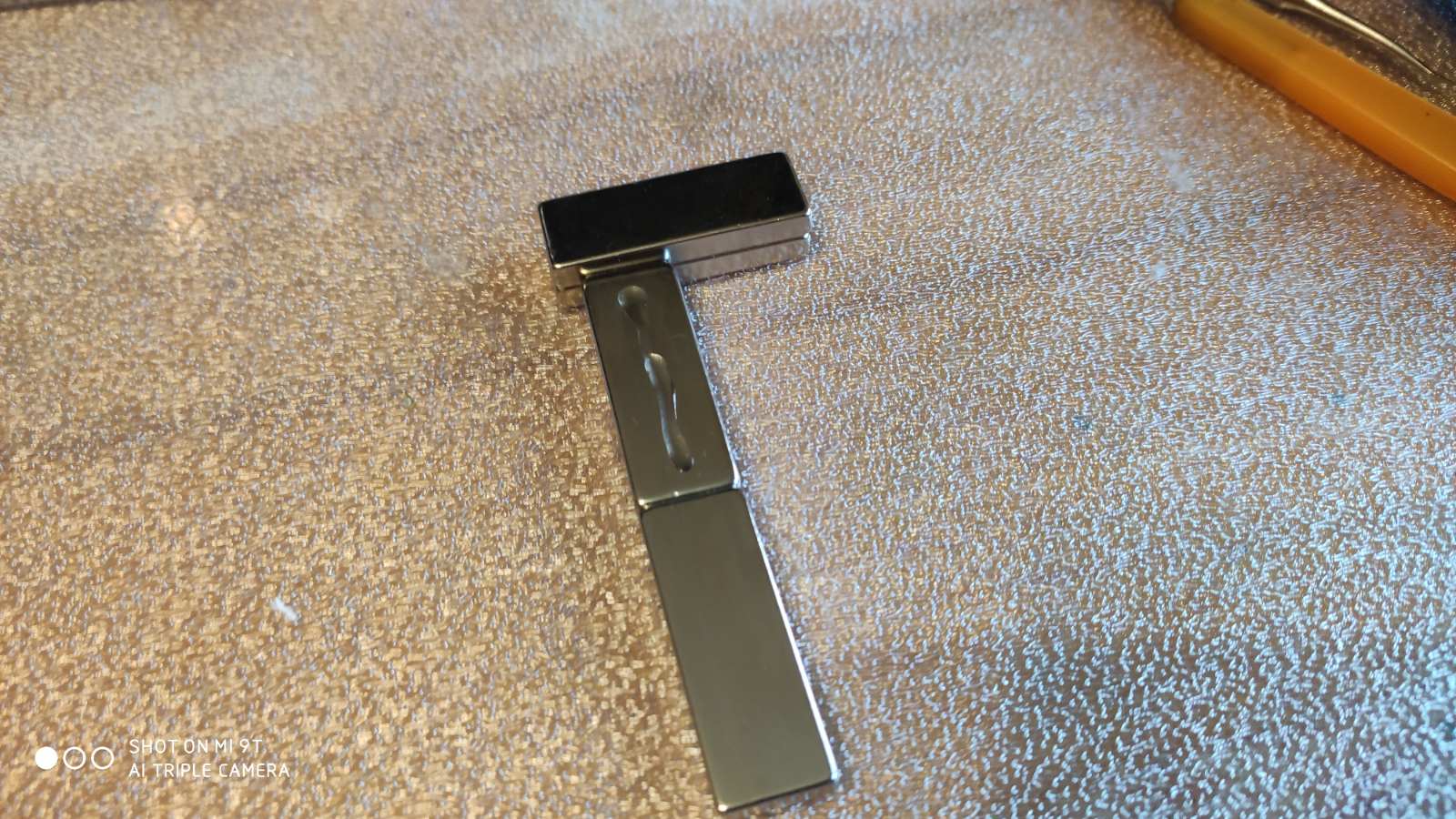

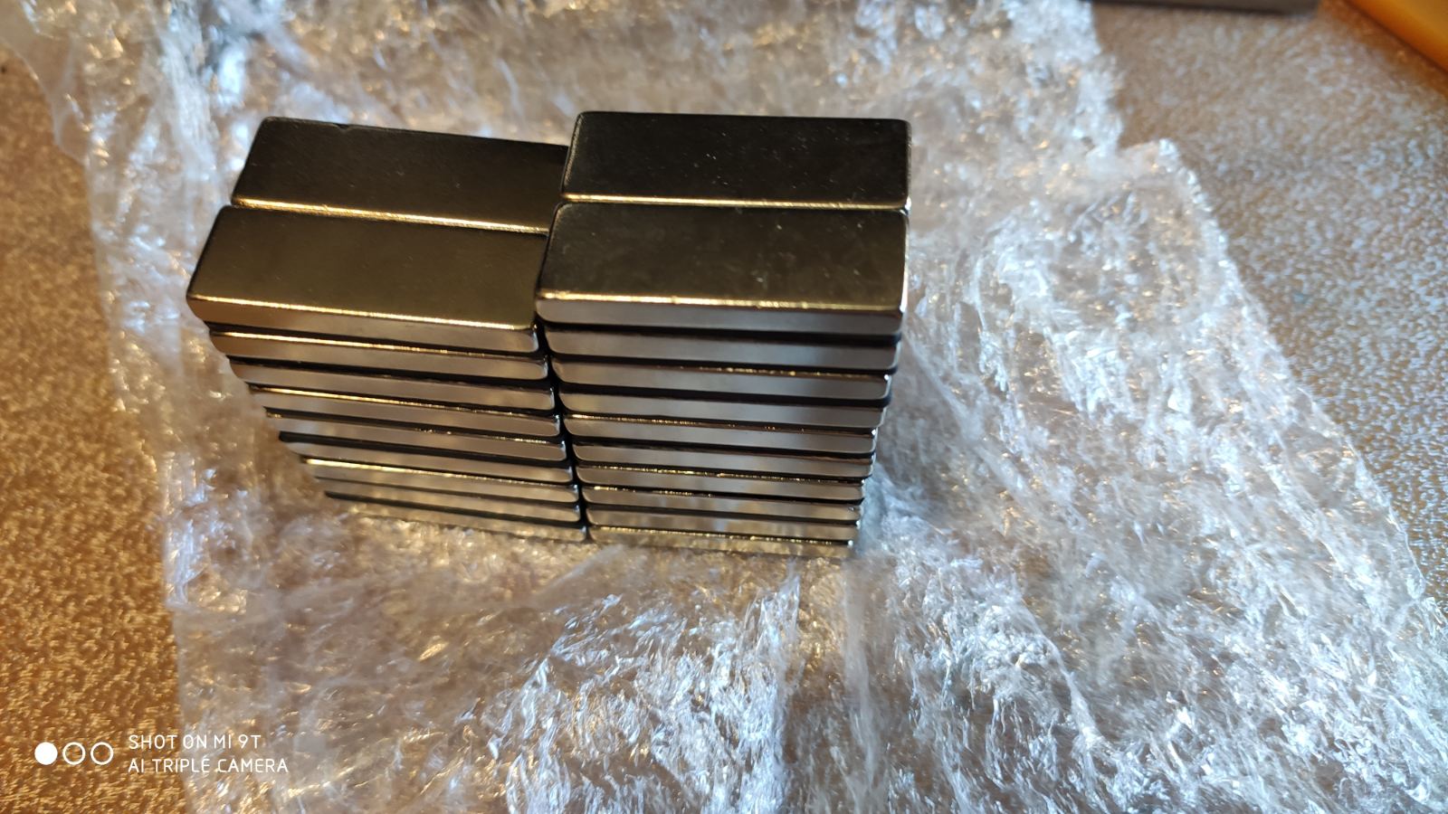

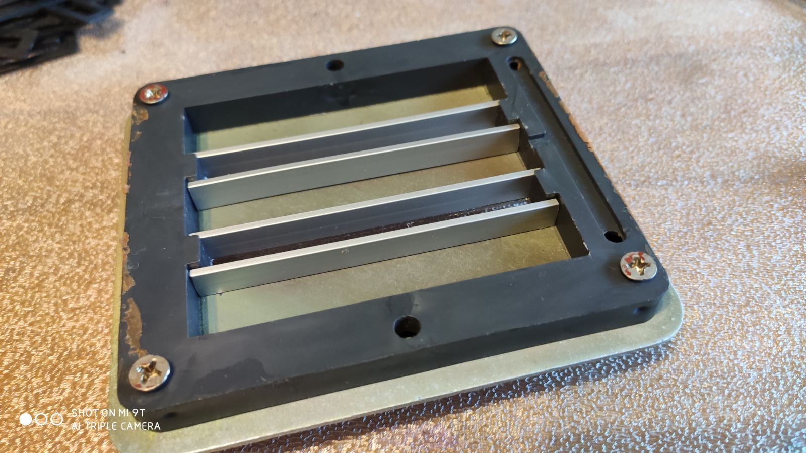

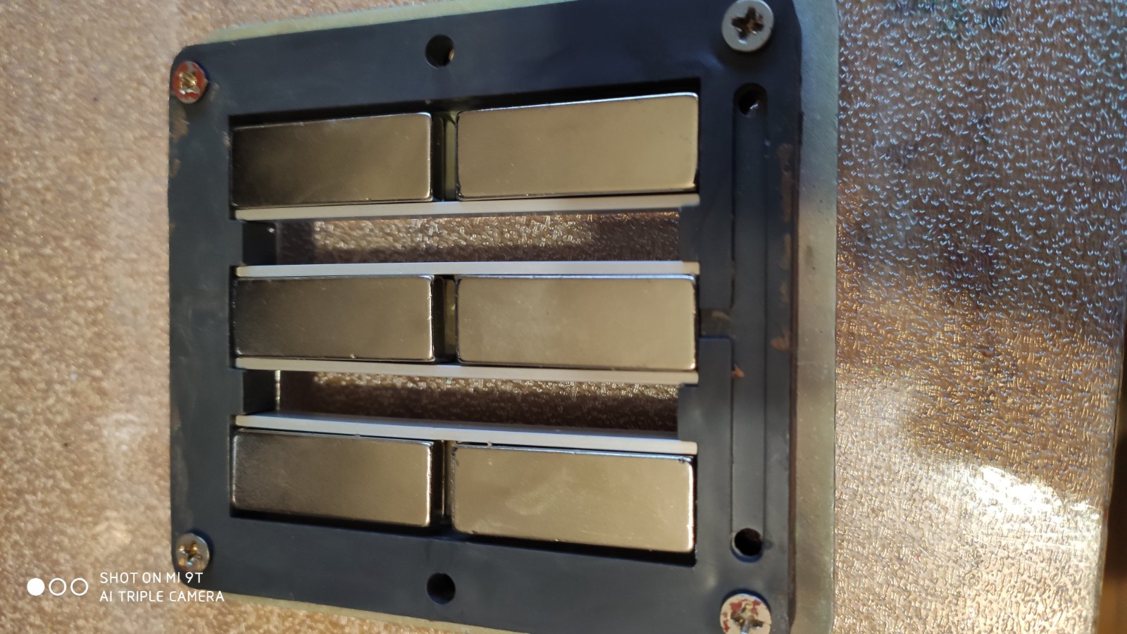

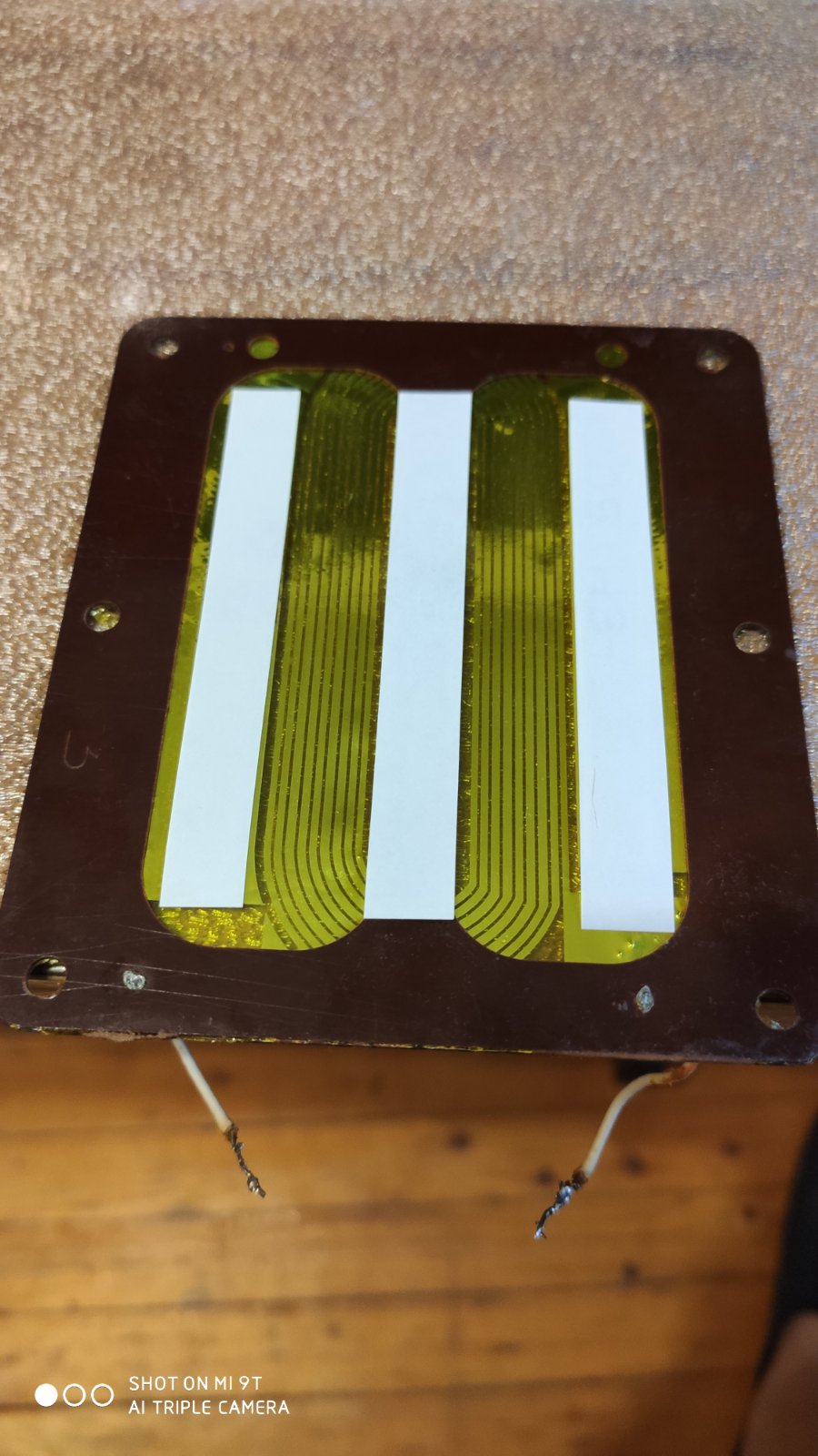

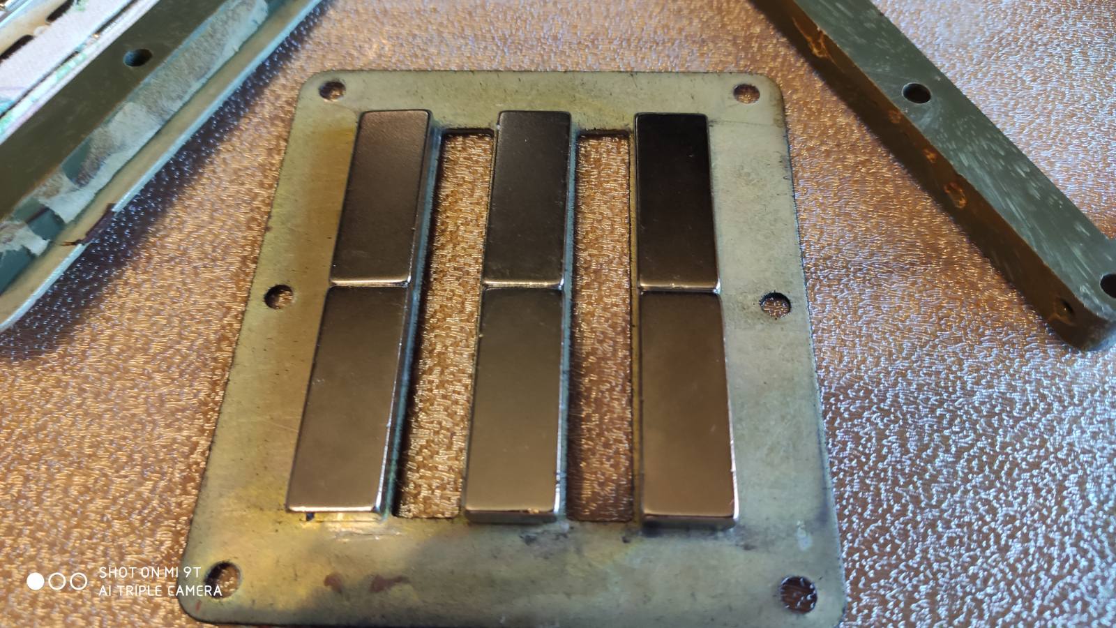

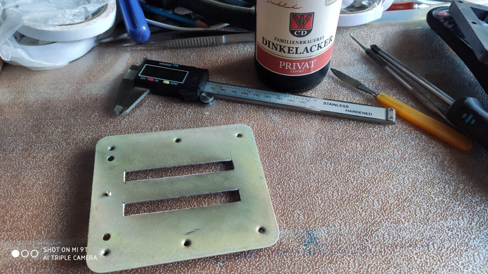

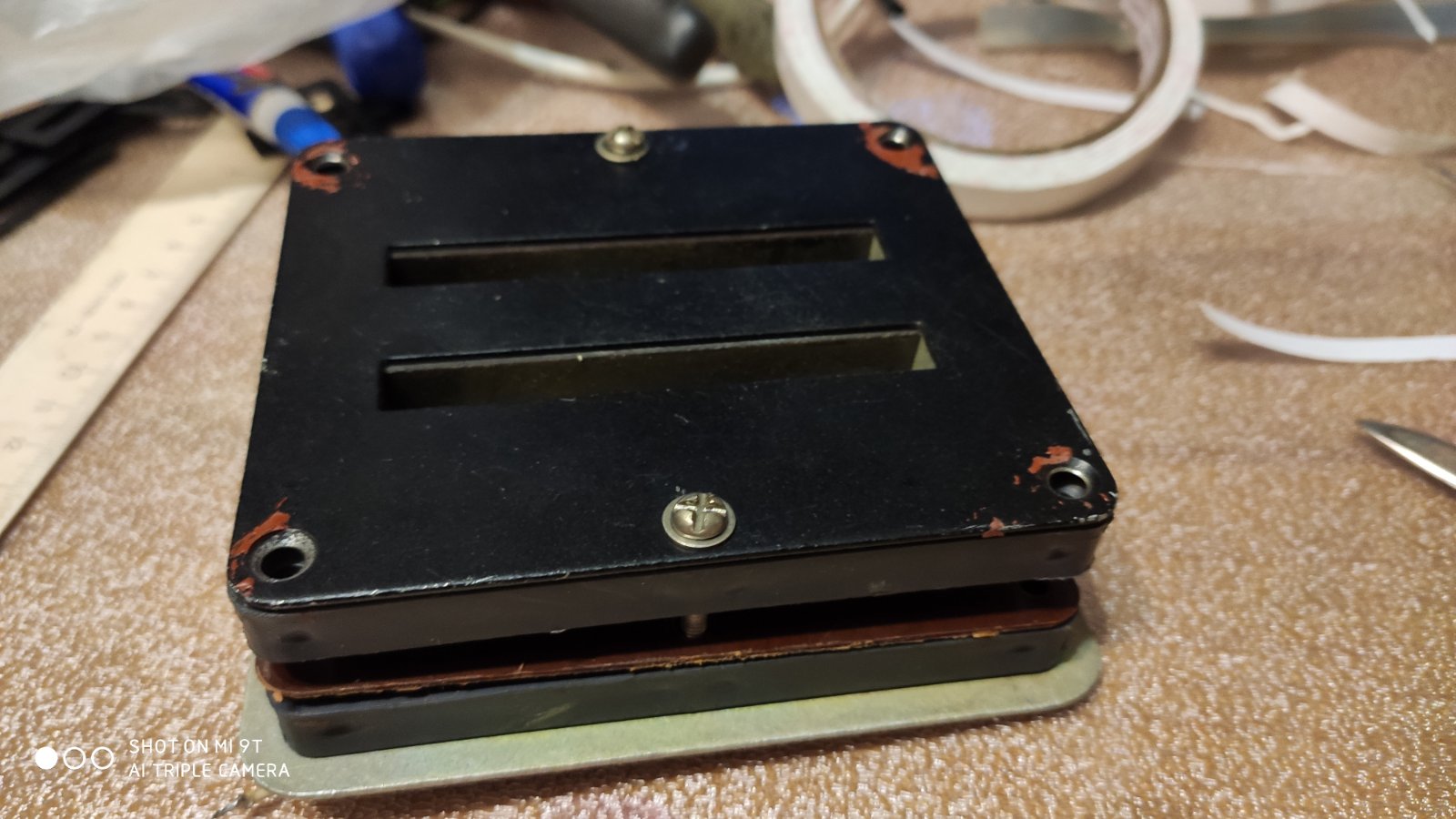

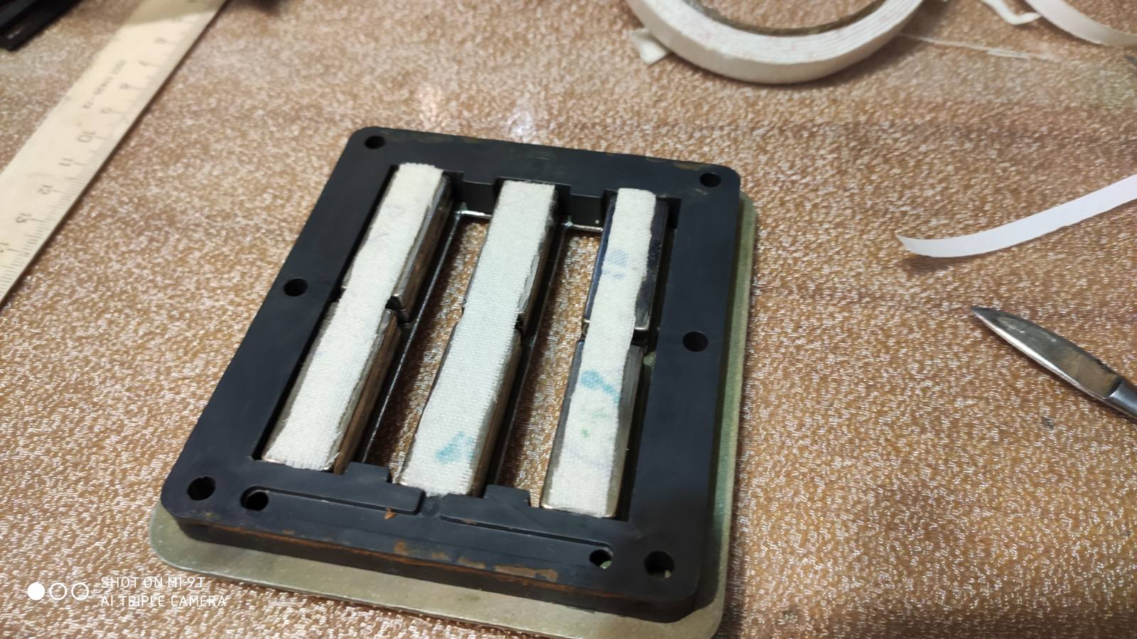

    Добрый день всем. Тоже занялся (не в первый раз) доработкой 10ГИ. Раньше при отсутствии информации, касалось только натяжения мембраны (прогревом над газовой плитой) и замены демпфирующих материалов.
    Теперь почитав кучу информации, где смог найти, выбрал, что попробовать.
    И так, купил в Китае неодимовые магниты (выбирал исходя из размеров и цены - должна быть целесообразность финансовых вложений, иначе проще купить другие динамики).
    Выбор пал на такие (40x15x5 мм) была возможность заказать 50 шт. за 45,98$ (переделываю 4 шт. 10ГИ):
    https://aliexpress.ru/item/400046361...609.1577200858

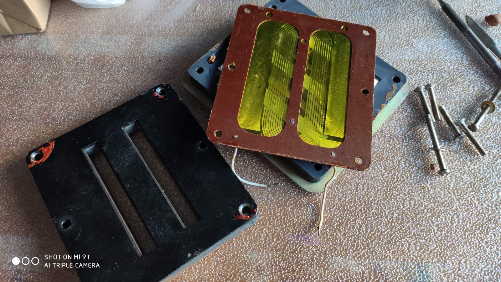

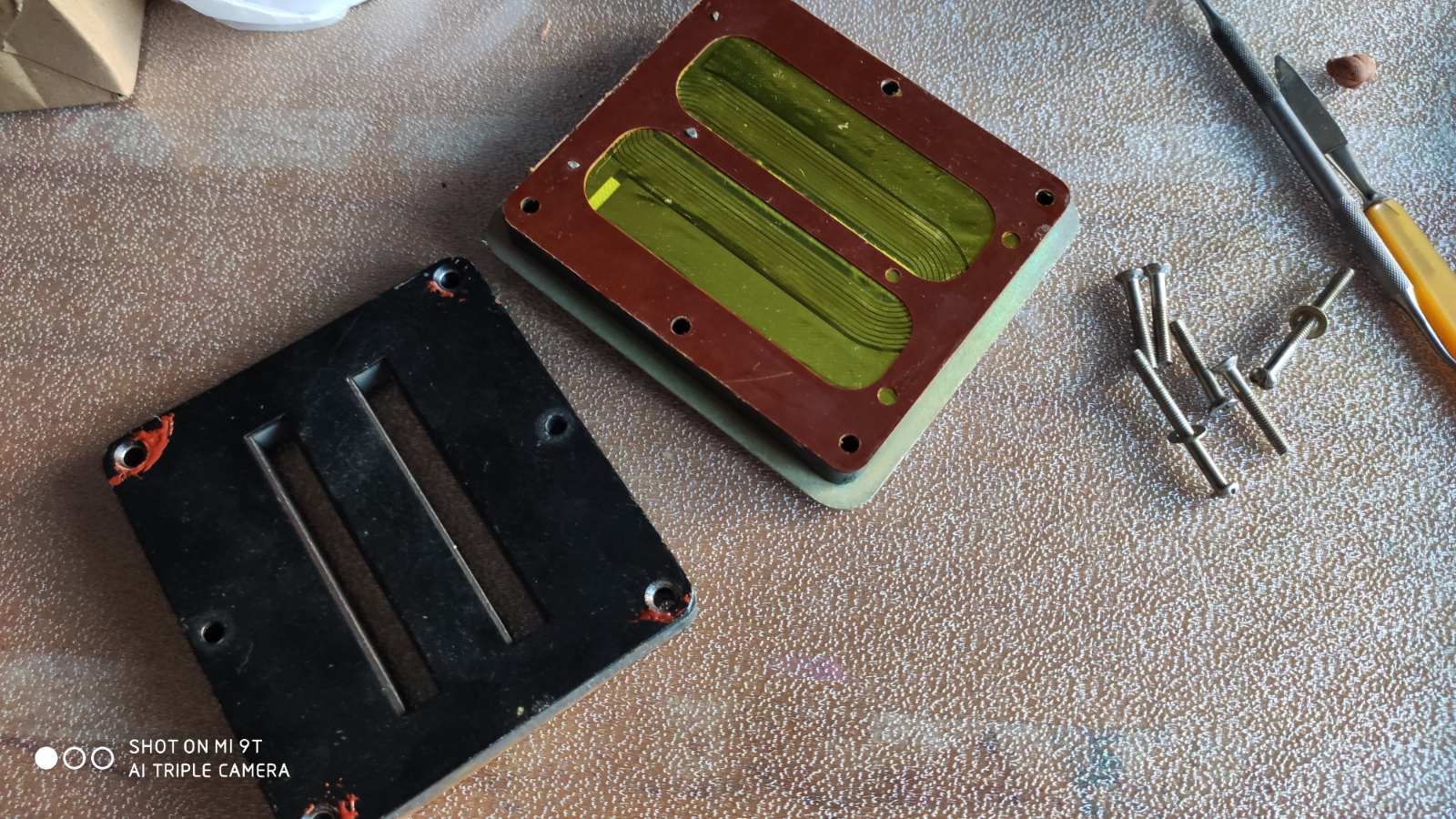

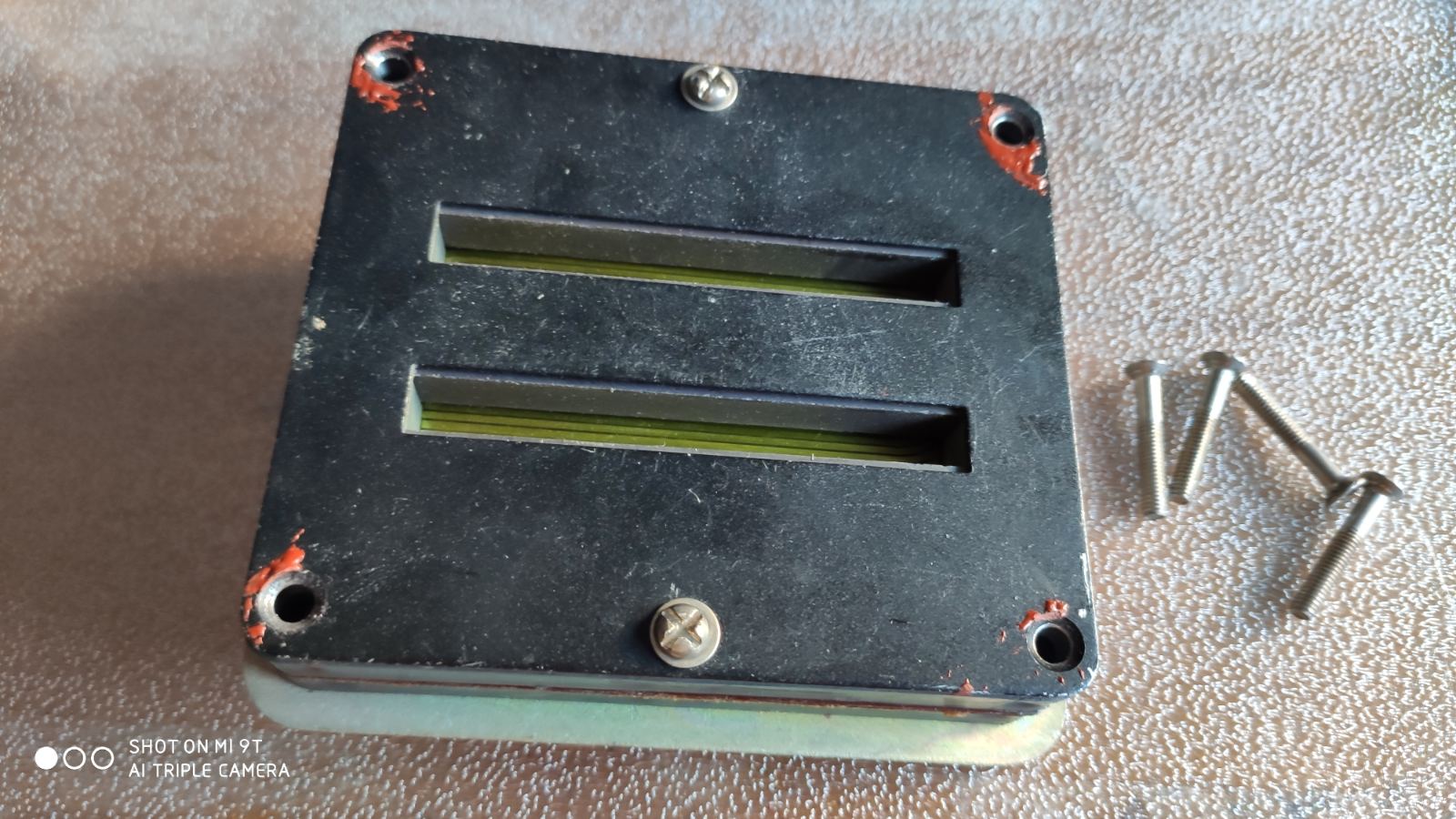

    К стати, что удивляет, как все мучаются с разборкой и сборкой динамиков! Это элементарно! Без усилий вообще! Для этого используются винты крепления динамика в колонке (25АС-027).
    Дальше фото, всё будет ясно:

    Дальше в следующем сообщении. Надеюсь всё понятно и по фото.

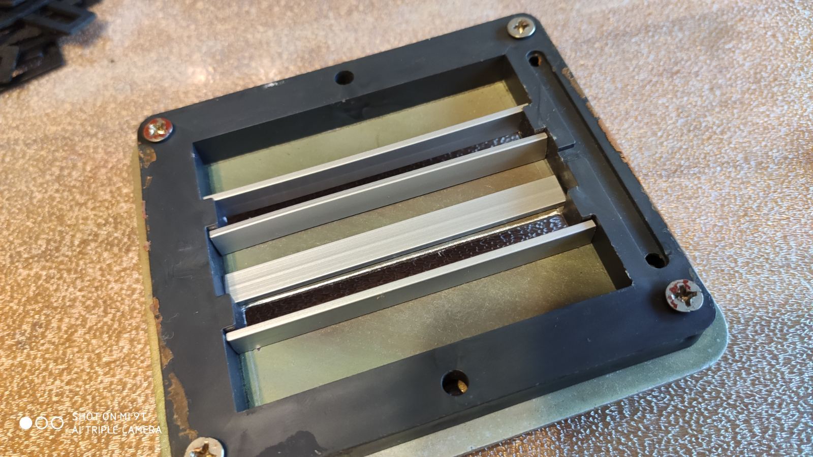

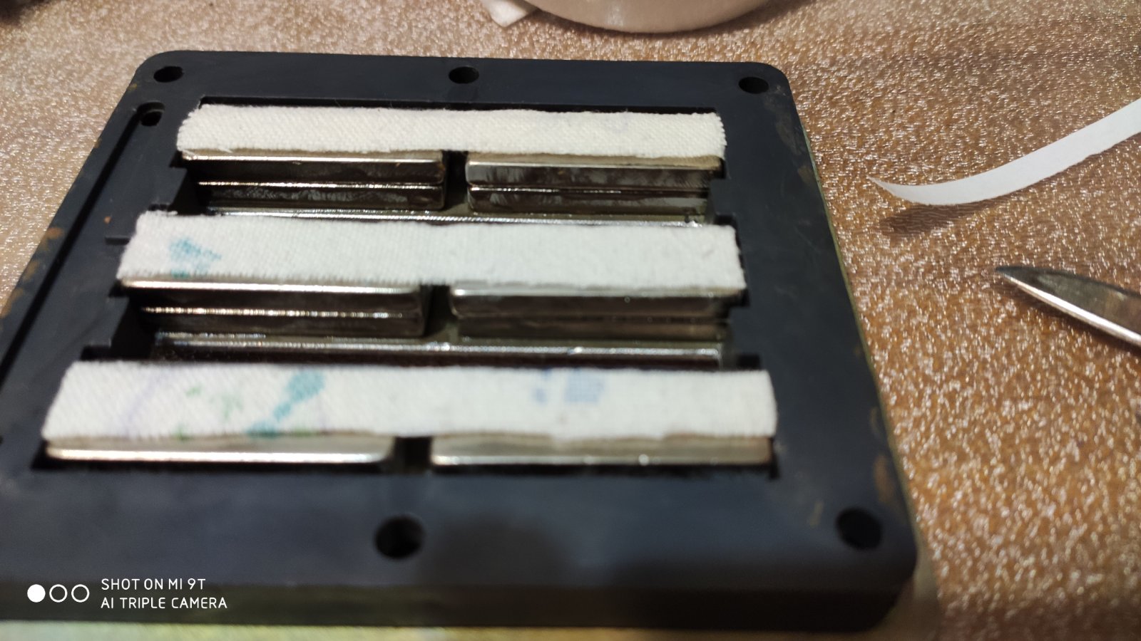

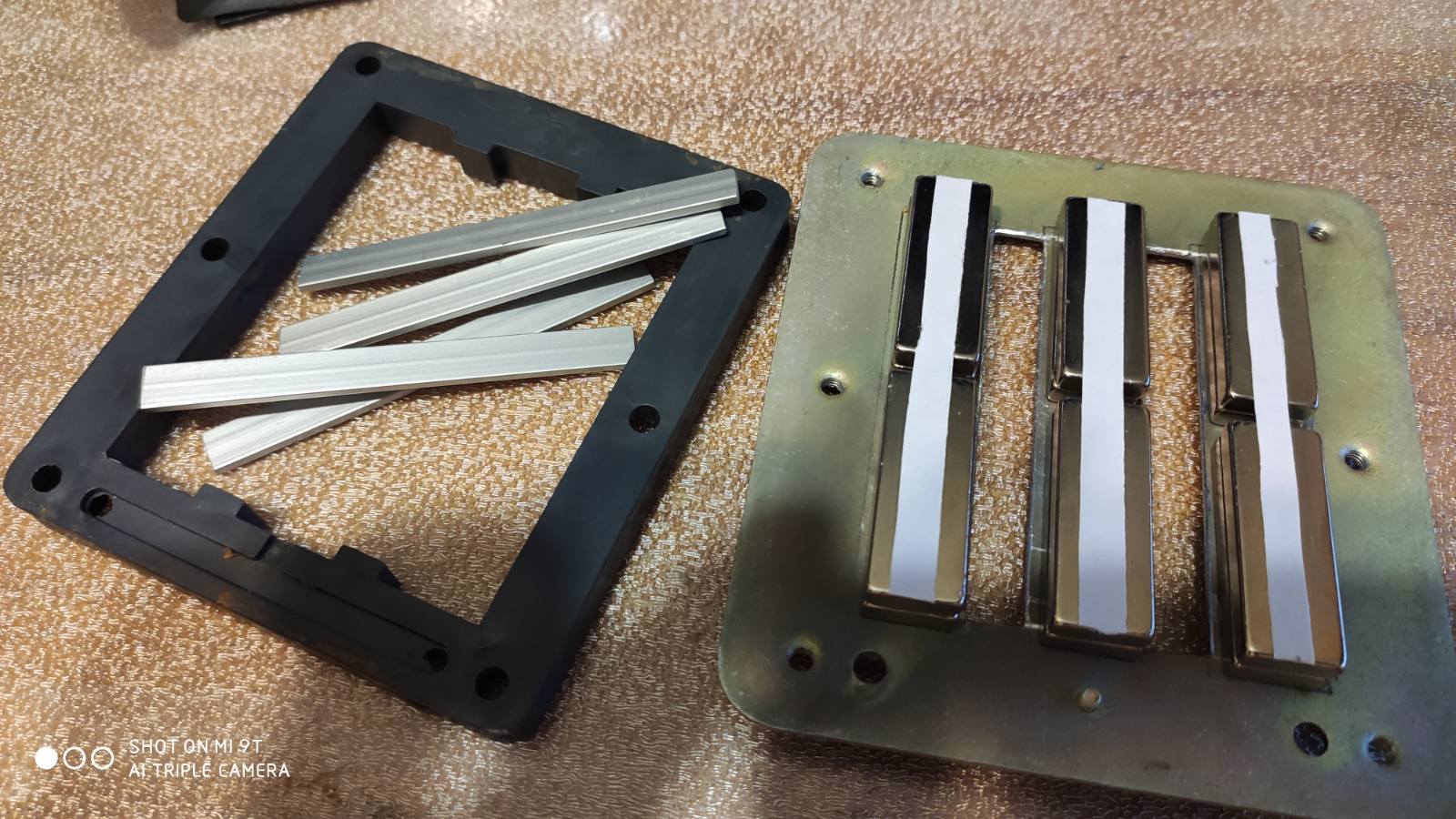

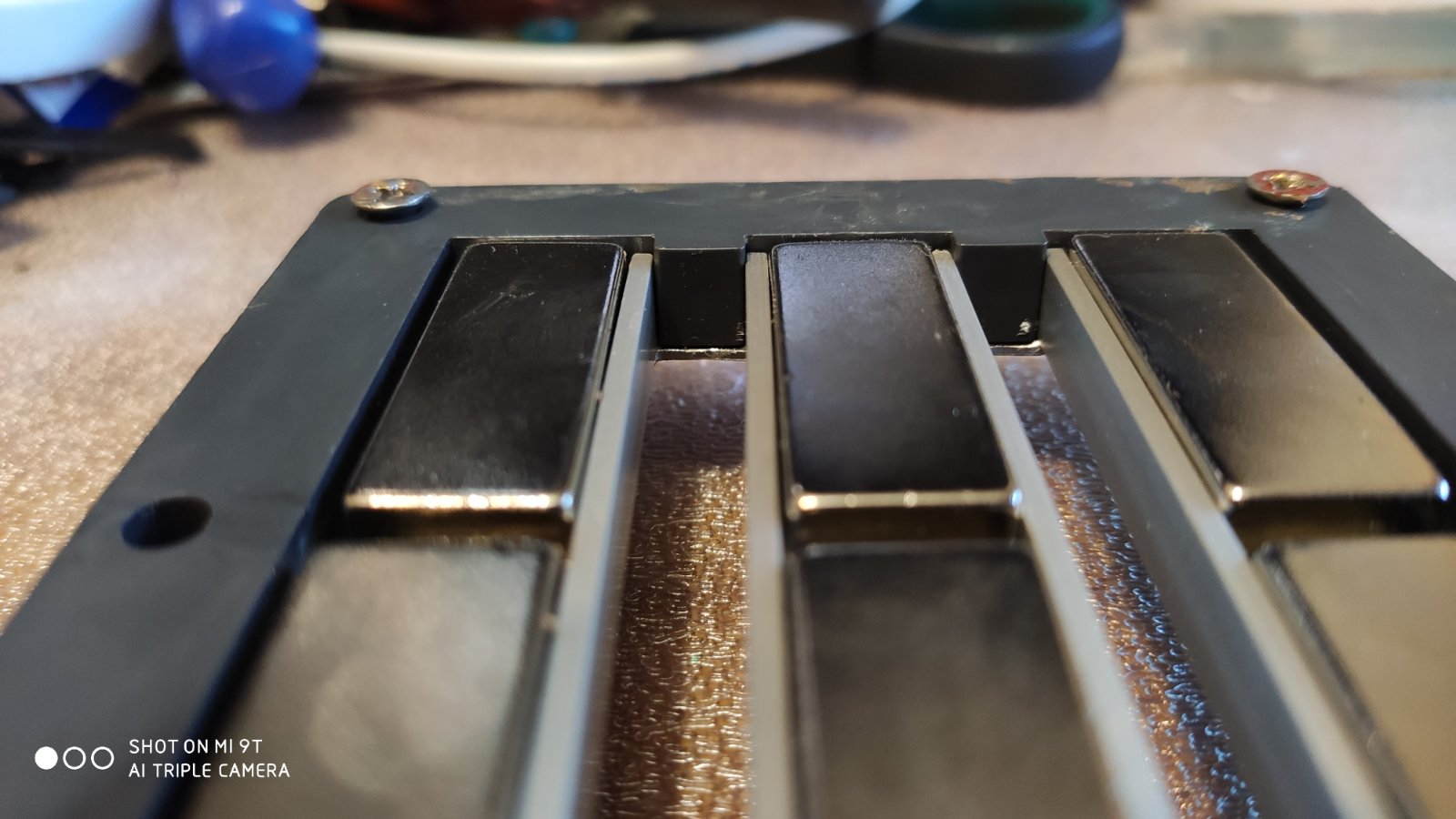

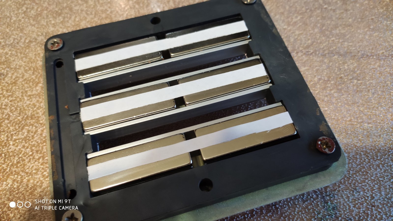

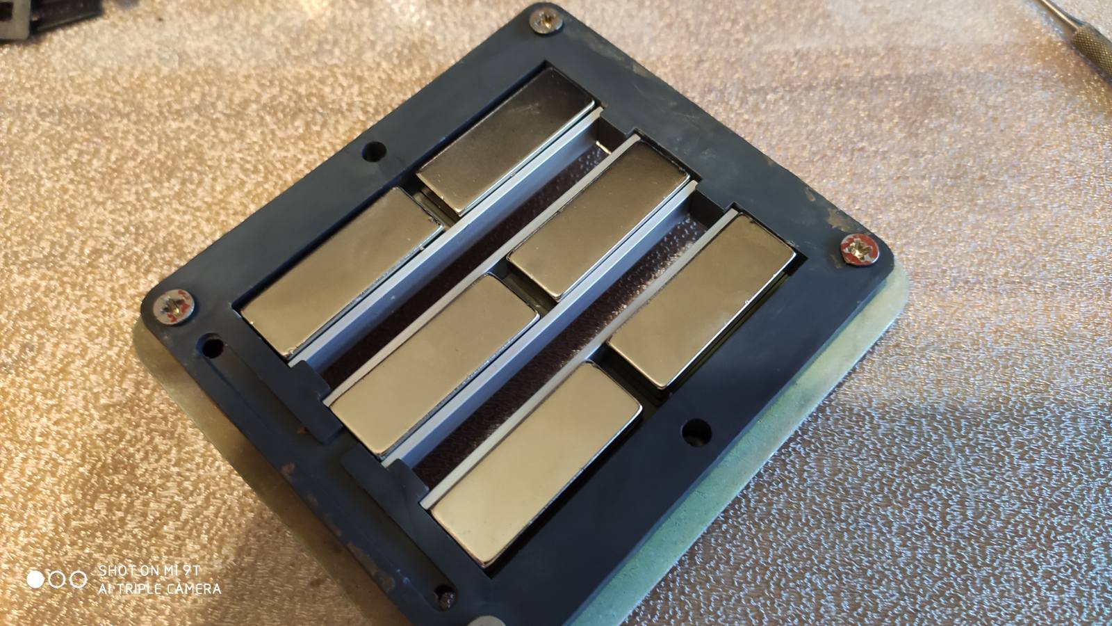

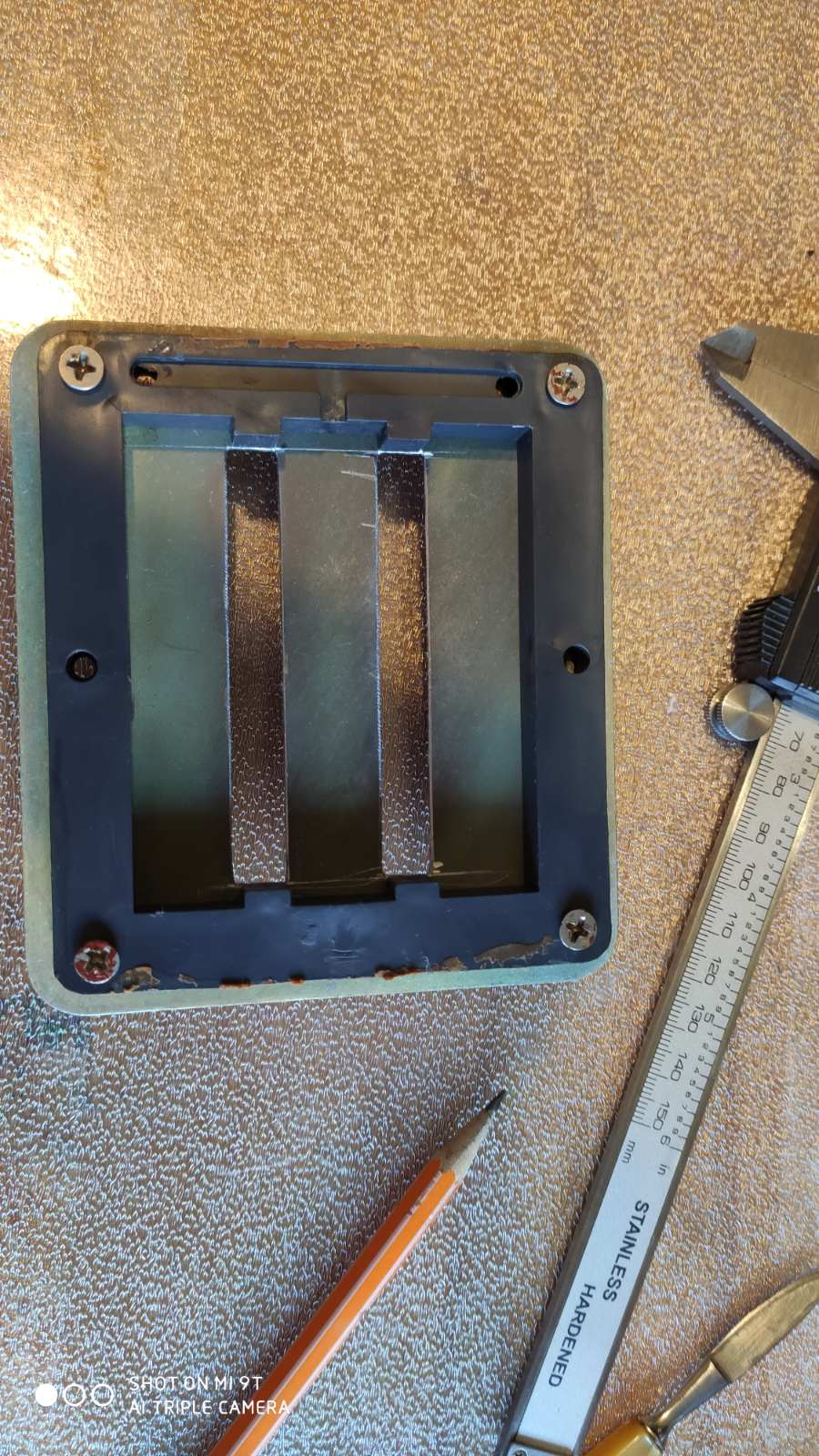

    Продолжим. (алюминиевые полоски - в электро-товарах, шина охлаждения под светодиодную ленту).
    Использовал только для удобной приклейки магнитов. Неодим клеил только на низ. В верху оставил феррит.

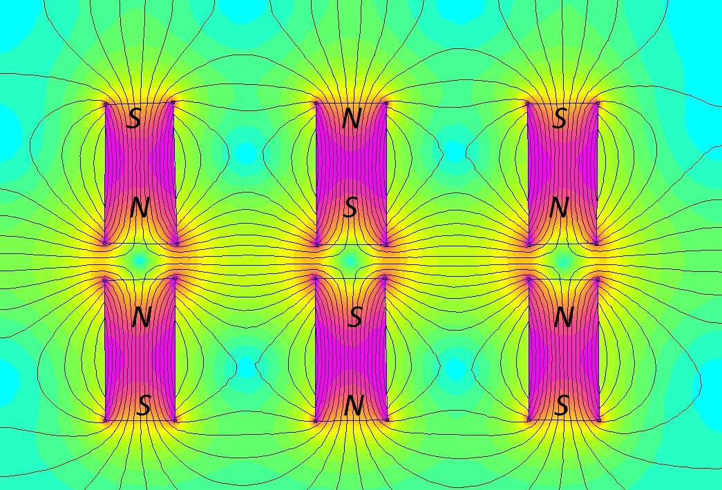

    По умолчанию Re: Вопрос по доработке 10ГИ-1
    А смысл делать ортодинамику с неодимом с одной стороны и ферритом с другой??? Индукция в зазоре получается весьма разной и со стороны феррита линии магнитной индукции будут втиснуты между магнитами. В результате АЧХ может стать даже хуже, а звуковое давление будет определяться только индукцией неодимовых магнитов.
    Если же МС делать полностью на неодиме, то вполне возможно получить чуйку не ниже 95 дб на ватт... Кстати орт дает прибавку звукового давления при зазорах между магнитом и мембраной 1мм около 4,5 дб. Вот теперь сами решайте. Настоящая то чуйка 10ГИ на овноферрите не более 82 дб, в редких случаях доходила до 84-86 дб...

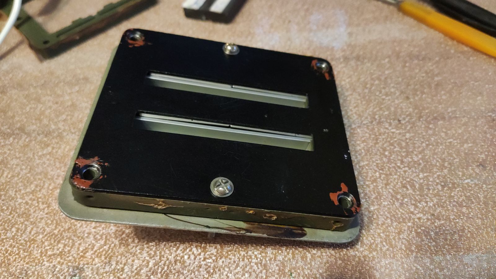

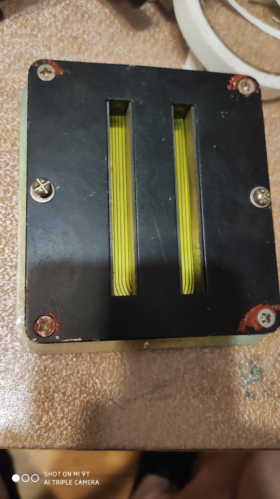

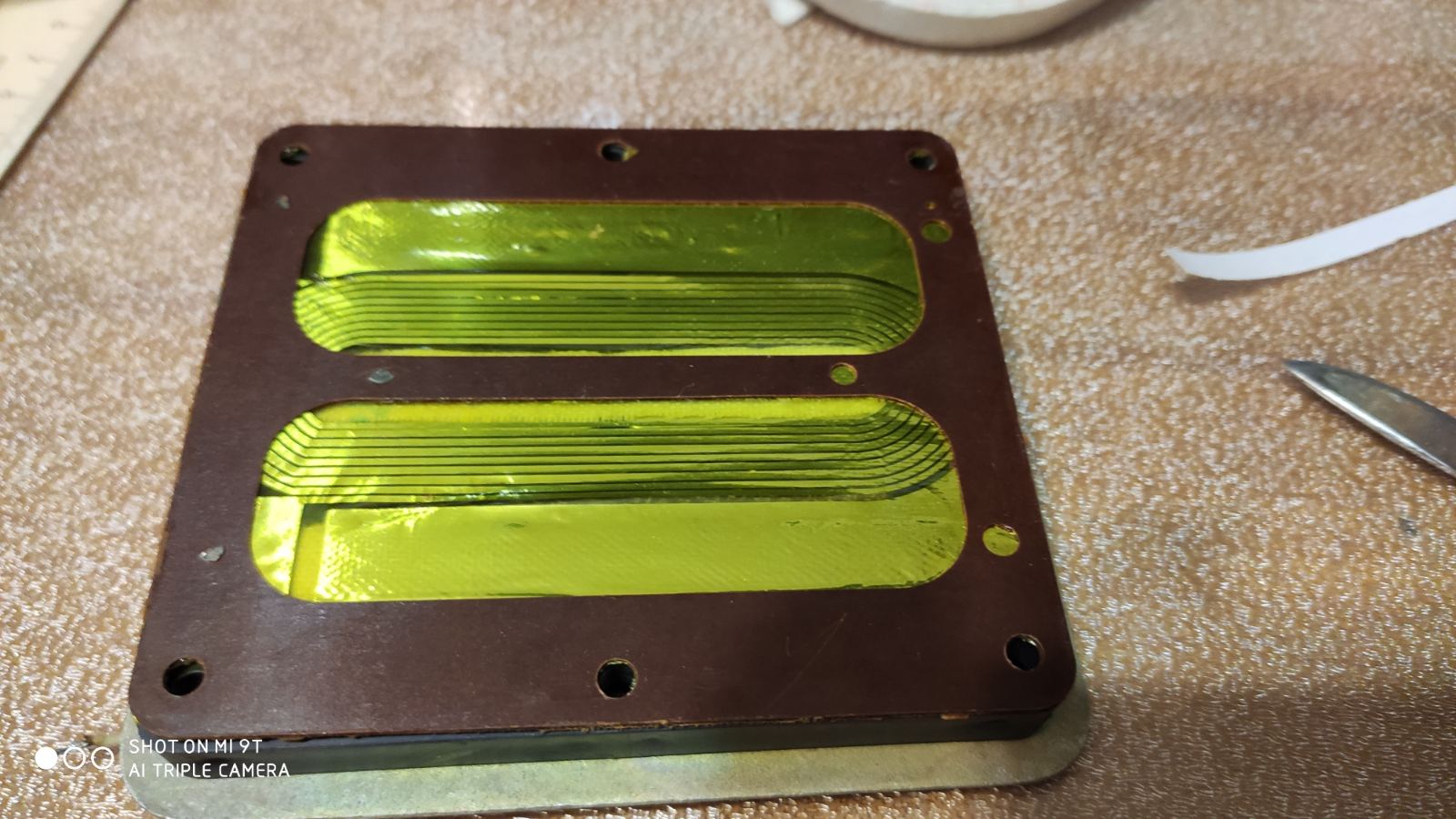

    Теперь о впечатлениях.
    Сначала поставил магниты (неодим) на двух сторонний скотч и без прорезания отверстий на задней панели.
    Сравнил с не переделанным. КПД вырос ПРИМЕРНО на 6 Дб (проверял с помошью програмки на телефоне).
    Подавал на усилитель белый шум, два динамика были подключены последовательно на один канал и тоже самое,
    два динамика на разные каналы. Лежали на столе в 20 см друг от друга. Разницу видно очень чётко и на слух тоже слышно.
    Это была проба что получится, перед тем как уже на клей сажать. Этот процесс не фотографировал
    После успешного эксперимента занялся вторым и с вырезанием отверстий (два динамика будут стоять в отдельных корпусах
    по этому не сильно переживал - если будет не то со звучанием).
    С отверстиями мне понравилось больше. Без них звук зажатый. Буду переделывать остальные.
    При измерении АЧХ телефоном (программа "Спектрус") и внешним микрофоном WM61 (понимаю что это не "измерительный комплекс"),
    но я не специализируюсь на этом, а другой возможности хоть что то увидеть нет.
    Но я думаю разницу в чувствительности родных и с неодимом я там мог достаточно достоверно увидеть
    А вот АЧХ ..... просто ...... Сумасшедший пик на 7,5 кГц !!! Но он есть в любом варианте (в заводском виде уже не осталось)
    демпфирующий материал поменял ещё в 90 годах. Так что не с чем сравнить.

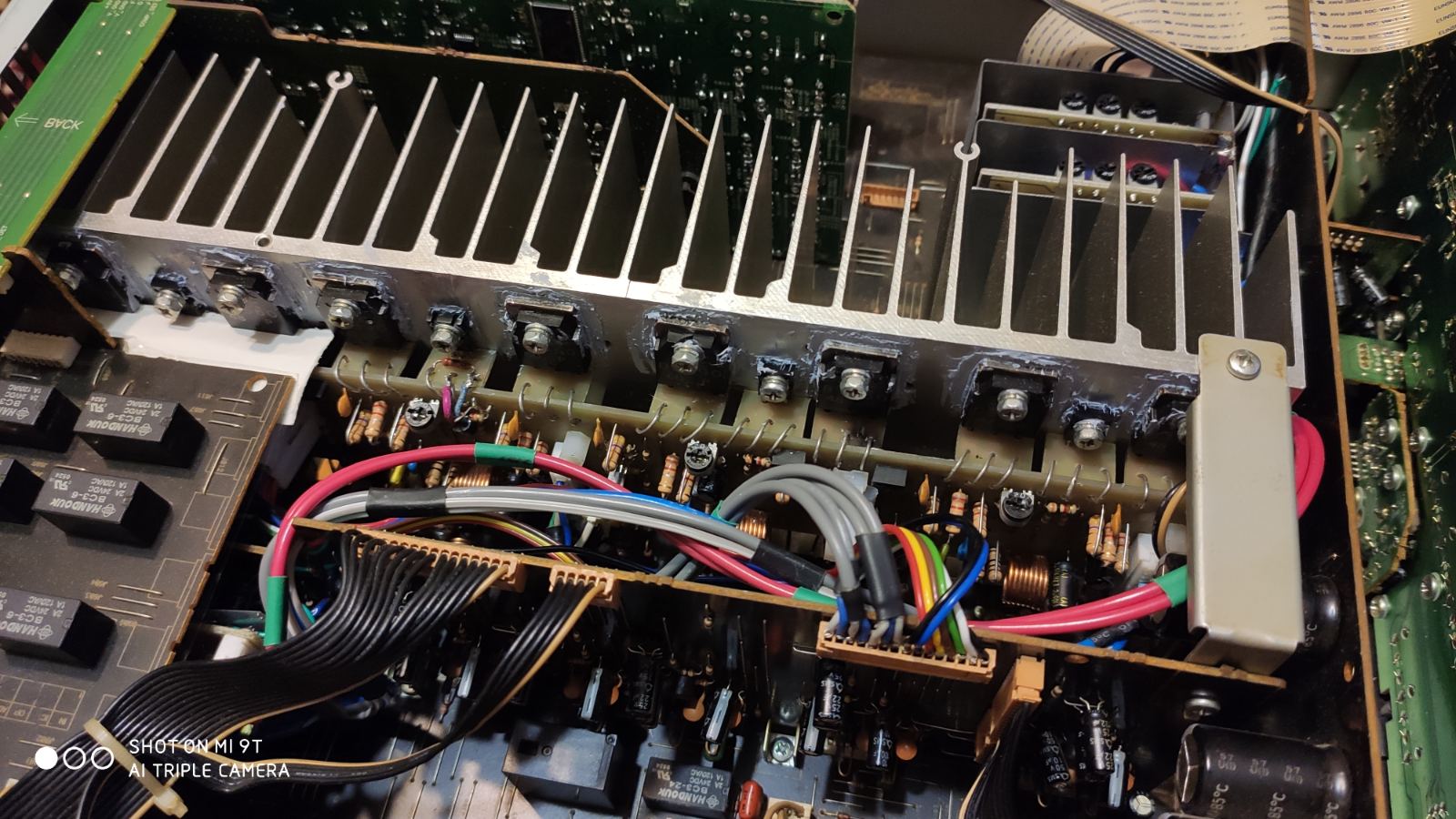

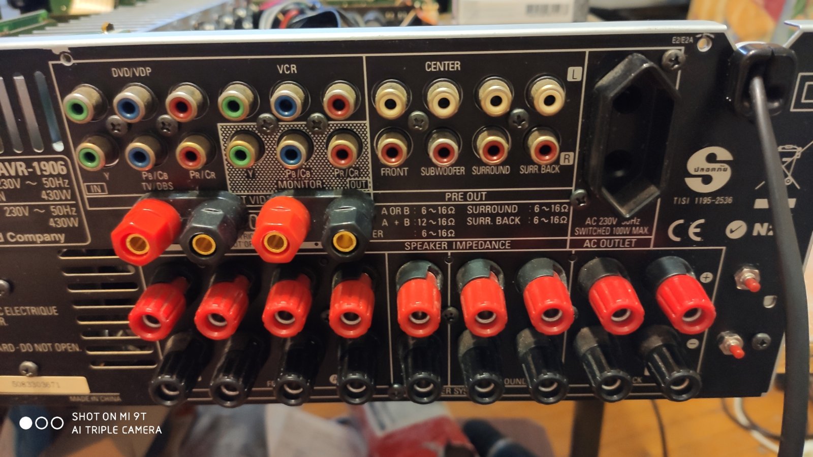

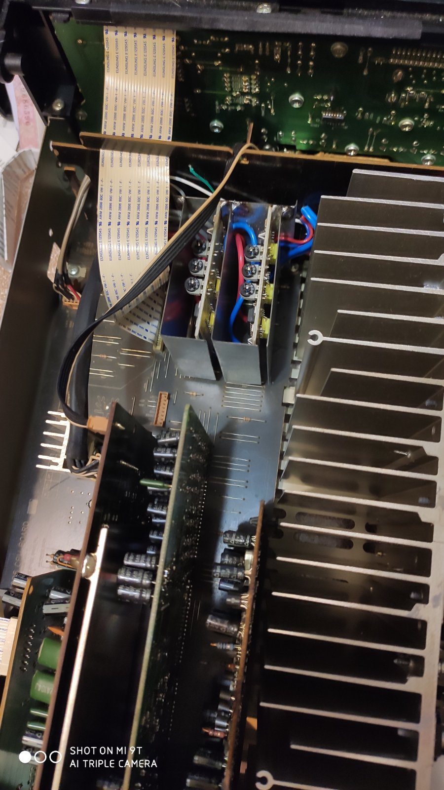

    Вообще переделываю два комплекта колонок - 25АС-027 свои, купленные ещё в 1985 г.
    (купил ещё одни на запчасти - нужн был второй комплект 10ГИ)
    Вторая пара - это 50АС-132 (пирамида, горка из трёх корпусов)
    НЧ звено будет у обоих родным (востановленным), СЧ- 6ГДШ-5, ВЧ - 10ГИ.
    И хочу поставить 25АС-027 на НЧ бокс от 132, а сверху на 027 боксы СЧ и ВЧ от 132.
    Фильтров в колонках не будет. Специально дорабатывал DENON 1906 (теперь в нём 9 каналов).
    И ставил фильтр 3 полосный Линквиц-Райли.
Название:	0-02-05-4dfdf1d8cbb2bf0bcfb68283ebaf8b71d3b21d1eabc128589d294a58fc6fca08_df460428.jpg
    Это + 2 канала
Название:	0-02-05-a6ffc109ddedd34272adca13b012cb837ed51d36f80af298b41d08f424a2ada2_2f1b0351.jpg
    Заэкранированные фильтра.
Название:	0-02-05-28fea91df5a239f7a45b31ccfbb5b8438187e80e0a2e5db92e8e823a9c33e823_4b481097.jpg
    Добавлены дополнительные выхода.
    Коммутация позволяет использовать полностью в оригинале,
    и с фильрами (фронта - на НЧ, SURR BACK - СЧ и дополнительный - ВЧ)
    Ладно здесь вообще то про 10ГИ.
    Не сомневаюсь что Вы правы, пара неодимов по толщине 10 мм, родной 9 мм все неодимы не позволят собрать конструкцию (без внесения изменений).
    По этому решил попробовать так
    Если неодим получается толще феррита, то делайте текстолитовые прокладки на корпус для получения нужного зазора между магнитами и мембраной. А вот пик у вас какой то неправильный. Во первых, слишком высоко. Во вторых, нереально большой.
    Отсюда возникает вопрос о дренажных отверстиях в заднем фланце. Они там есть? И если есть то какого диаметра? И еще... если есть возможность, то попытвйтесь найти сталтной перфолист толщиной 1 мм и подложить его прямо на фланцы с отверстиями. А уже на перфолист приклеивайте магниты. Перфолист позволит поднять еще магнитную индукцию и чувствителтность.
    Что исполтщуете в качестве тылового демпфера и как он у вас выглядит? Вопрос важный в плане неравномерности АЧХ и Z-характеристики. С применением неодима она у вас приобретет вид, подобный классическому динамику с некоторыми специфическими зубцами импеданса. Эти пики желательно убирать при помощи демпфирования...
    Не понимаю, о каких отверстиях речь. Из фотографий автора отчетливо видно, что в заднем фланце сделаны такие же окна как и в переднем. Должны быть еще какие-то отверстия?
    Я лично вообще ничего не вижу))) кроме того не помню чтобы у попадавшихся 10ГИ в заднем магнитоароводе что то было...
    Но именно вот эти две полоски нужно перекрыть стальным перфолистом толщиной 1 мм. А если полоски есть и в заднем магнитопроводе, то однозначно АЧХ замерена каким то неистовым прибором...)))
    Сообщение №65 (которое вы (хыхы), процитировали полностью), первые 2 фото.
    На них мы видим задний фланец с контактной колодкой.
    В задней пластине отверстия аналогичные передним. Чем АЧХ мерил я написал. Я в ней верю только разнице в чувствительности между ферритом и неодимом.
    Измерять телефоном АЧХ и верить ей? Это не прибор. Так, для того, чтобы хоть какую картинку увидеть, а не только на слух.
    Неодим ставил с одной стороны потому что - подошло. А в поставить с двух сторон и в 2 слоя - мне не хватит магнитов на 4 динамика, а покупать ещё 50 шт. жаба душит. Не считаю целесообразным вкладывать такие деньги. Разве попробовать в один слой с двух сторон и с подкладками (из чего лучше не знаю), может подскажете....
    Или наоборот, делать пластмассу тоньше. Возможно это будет лучше?
    Мне как то на все эти фото начхать. Для меня это пройденный этап как не нужно делать изодинамику. Так что вы лучше меня по делу спрашивайте, а не пвтайтесь со мной поссориться...

    Тогда вопрос. Как лучше поступить исходя из имеющихся "деталей". Будет иметь смысл поставить с каждой стороны 3 группы магнитов по 2 последовательно (толщина 5 мм) и уменьшить пластмассовую основу по толщине до 6(5,5) мм, что бы получить необходимый зазор? Если я правильно понимаю "поднимать их на металле, тем более не магнитном материале от сталюки - будет плохо. Магниты больше покупать не буду! Чисто руками (по ощущениям) два 40х15х5 отталкиваются друг от друга не слабее чем родные. Может будет достаточно 12 таких магнитов на динамик? Можно немного зазор уменьшить. Будет меньше глубина щелей до мембраны, что тоже должно положительно сказаться. Сколько смотрел внешний вид изо динамиков с неодимом, у всех не очень "крупная" магнитная система.
    ---------- Сообщение добавлено 20:13 ---------- Предыдущее сообщение было 19:54 ----------
    Вот так "уложить":
    Вложение 375794
    Вложение 375795
    Вложение 375796
    Можно ещё немного расширить окна...
  18. #77
    08.11.2014
    Здешний
    3,733
    Дело в том, что концентрация магнитной индукции происходит между магнитами. И попытки замкнуть поле понаруже не приведут к какому либо увеличению поля там, где расположены дорожки у мембраны 10ГИ. Вам нужно увеличивать индукцию именно там, где дорожки. Далее... Пустые полосы, через которые работает данная пищалка тоже существенно ослабляют поле в зазоре. Именно поэтому советую их закрыть перфолистом из магнитной стали. Как минимум это подымет индукцию на 0,3 Т.
    Зазор между магнитами и мембраной не стоит брать свыше 1мм. Дальше падает индукция. Меньше зазор - возможно касание мембраны магнитов при максималтном ходе при низкой порезке.
    По поводу усилия отталкивания магнитов... Не знаю сколько оно у 10ГИ, но в моих изделиях это усилие достигает 70-100 кг... Феррит не использую. Из него ничего путного в изодинамике не сделать. Ну по крайней мере в тех габаритах, что стоят в 10ГИ. Можете не пытаться. Лучше либо уберите вообще переднюю часть у 10ГИ (и тогда есть вероятность сильно линеаризовать изделие, но при сниженном чутье), либо изготовить фронтальную магнитную систему эквивплентную твловой. Тогда прибавите в чутье на 4,5 дб при более кривой АЧХ. Со всякими секилями посередке можете особо не париться - ровнее АЧХ на самом верху не станет.
    Смотреть на чужую изодинамику (фирменную) на предмет куцести неодима не стоит. Такая изодинамика тоже куцая. Там мало изделий, имеющих чуйку даже равную посредственным купольникам. И это не удивительно. Индукция в зазоре большинства изодинамиков всего 0,2-0,4Т. А вес мембраны как не покажется странным приблизительно равен весу купола с катушкой...

    Я имел в виду магниты (как на фото, просто прилепил сфотографировать) в низу и в верху.
Название:	0-02-0a-f531ec11d163cb903fbbfc4595b60824a775aca4d58f1b126f55e64e5829a7f9_f9184a20.jpg
    Между ними заор 2мм (текстолит с мембраной 1мм + по 0,5 между магнитами и текстолитом - тонкий фетр (пеленки)).
    Толщина всего набора (без металлических пластин) 12мм (5+0,5+1+0,5+5). Про перфорированную пластину читал,
    индукция увеличивается-да, но и огромное влияние на АЧХ.
    Все пишут про огромное влияние сетки перед пищалкой на колонке.. А лист с дырочками... Гложет сомнение!
    По весу мембраны - важна подвижная часть а не вся. Мне кажется эта плёнка весит ничтожно мало
    (причём нас не интересует она вся, только половина окон в текстолите).

    Попробовал собрать такой "пакет" только магниты. Отталкиваются слабовато Может даже слабее "родных. Не вариант.
Название:	0-02-05-f4c0662e319127eed4e22eef4aa46ddcad9b652e0e0dd8dad4d9b71d547a3700_a54e2066.jpg

    Пока демпфирования нет вообще. Просто прямоугольные отверстия (как на передней панели).
    Сейчас всё на стадии эксперимента с самими динамиками. Экскременты ещё не закончил. Но отверстия с зади дали очень хороший эффект в плане прозрачности звучания.
    (Оценивал только на слух. Сравнивал 2 динамика один с отверстиями, другой без. Даже не ожидал такого отличия).
    Надо будет закрывать с зади обязательно (как, пока не придумал) в ящик 25АС-027 самособобой так не поставлю! Какой по Вашему нужен объем? Какое покрытие/наполнение нужно внутри?

    И не понимаю (тесламетра у меня нет ), если здесь:
    Мне всё понятно и в голове складывается, то с 3 снизу и 2 в верху ....
    Я решил попробовать не менять кардинально принцип магнитной системы (в рамках доработки динамика, а не изготовления другого почти с нуля).
    Уже заказал магниты 40х10х4 мм (снова 50 шт.) такие:
    https://aliexpress.ru/item/400046333...609.1577200858
    Ими заменю верхнюю часть магнитов. Расположу примерно так (вырезал из бумажек для наглядности):
Название:	0-02-0a-415919252e72daf422ee8ee75eb9b8beb79bc0d9e5bdaef6be7c013937bf11e0_8cb92df3.jpg
    Расширю максимально окна, практически вся рабочая часть мембраны будет на "свободе"! Окна получатся по 15 мм (ширина магнитов 10 мм).
    Вопрос! Если в этом окне поставить вертикально стальные пластинки между магнитами, толщиной примерно по 2 мм и высотой 5 мм и с шагом в 5 мм.
    (прямо между магнитами или над ними, как правильнее) окно сильно не перекрою, а магнитопровод таки поимею (хоть и не лист). Я в своих размышлениях
