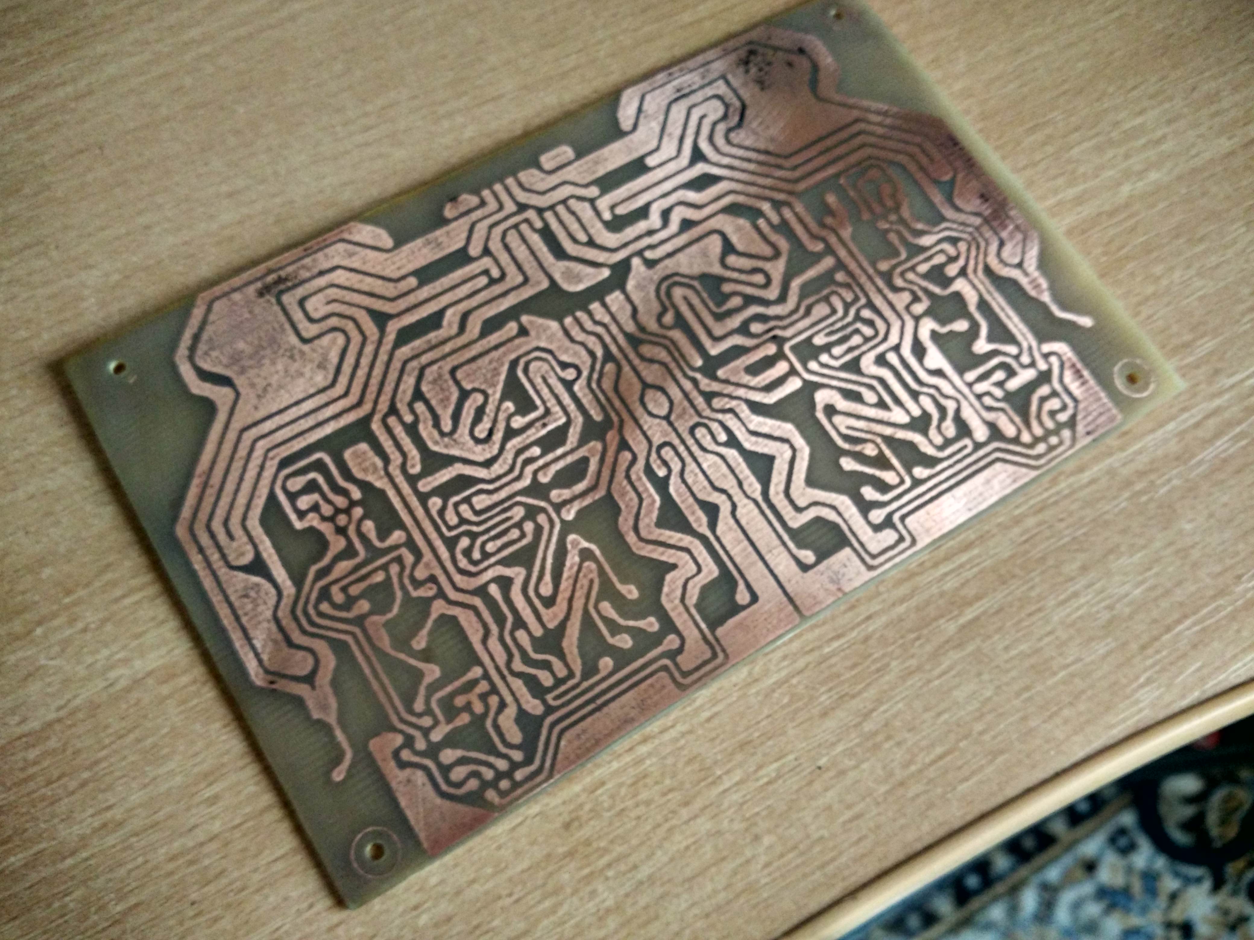

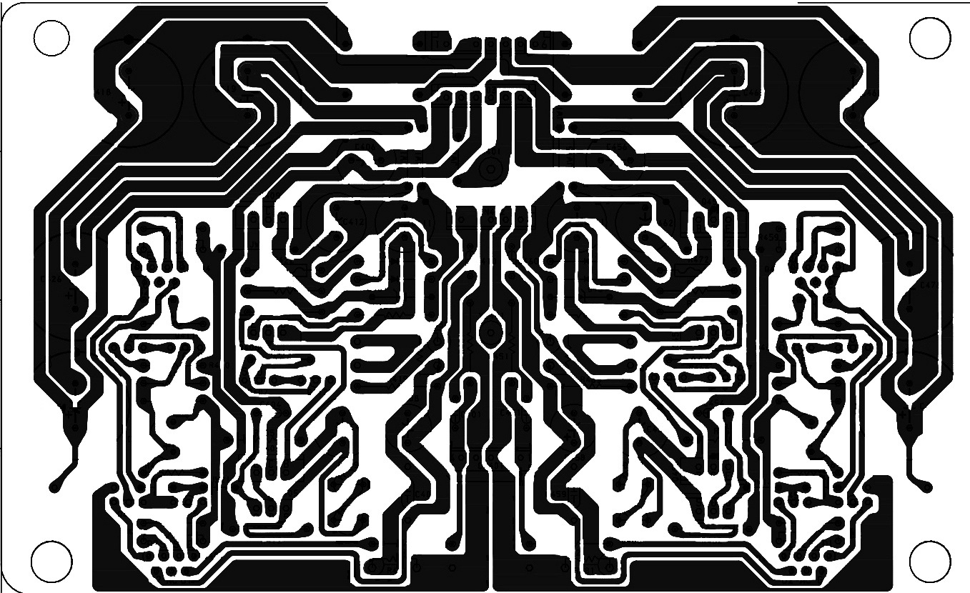

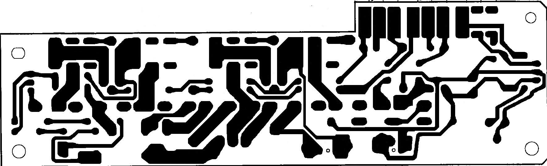

    Лучше что то более хорошее собрать, тем более что место позволяет
    Последнее что я хотел собрать хорошее на рассыпухе, это клонировать Sony TA-FA5ES. Уже и печатные платы с пдфки нарисовал, и даже мне их вытравили. Но потом купил готовый по случаю, ибо возни многовато
