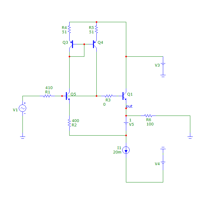

    Там не в Шиклаи дело. В обоих вариантах используется ПОС, когда в двух последовательных ОЭ коллектор выходного транзистора подключен к базе входного.
    При этом коэффициент ПОС подбирается по максимальной эффективности подавления искажений.
    А в АД844 (у Диддена) входной каскад и токовое зеркало занимаются тем же самым.
    ТЗ Уилсона, что в AD844, оно равновесное, т.е. Кпередачи 1к1 и о ПОС вряд ли можно говорить, разве что только о некой неправляемой, образующейся во время переходного процесса, проще говоря - "звон". Иначе при таком подходе аналогий можно смело сказать - Валанкон сделан по схеме ОУ.
    С ТЗ на входе аналогия с ПОС мне тоже не понятна - там обычный ОЭ по прямому входу и ОБ по инверсному. ТЗ в диодном включении - только для "развода" баз и задания смещения - так делают, когда не хотят лепить параллельник, который окажется вне оси, впрочем, как и эти диодики. Именно такой вход сделан у дискретной части усилителя Pioneer A407R.
    Мучайте Semigor, . Это он во всем виноват. И belka до кучи.
    Накидали, понимаешь, непонятных схем и голландских усилителей, а нам потом ломай голову над ихними ПОСами и ООСами. Черт ногу сломит с этими городскими выкрутасами.

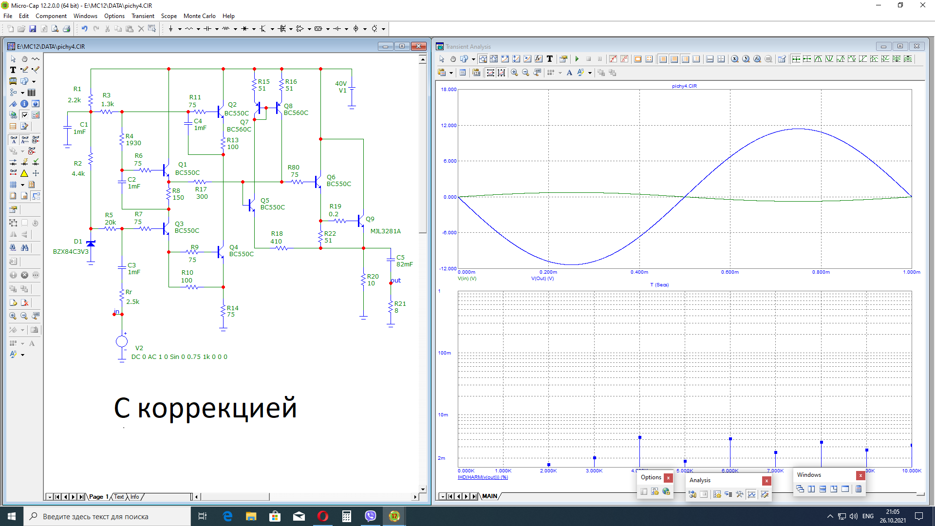

    Вы, коллега, не туда бензин льете. Зря энергию, так сказать, расходуете.
    Нет чтобы, как приличный человек, нарисовать схему в симуляторе, мучаете зазряшными вопросами уважаемое сообщество.
    А я нарисовал. И все проверил. И искажения падают весьма некисло. И взял с полки пирожок с капустой.
    А Вы ведь тоже могли, как зайчик, нарисовать схему линеечкой, подписать транзисторы буковками.
    Проверить уровень искажений. А заместо этого облили к херам весь сарай бензином, чи дизелем своим?.. хрен там вас разберешь, схиматехникав.

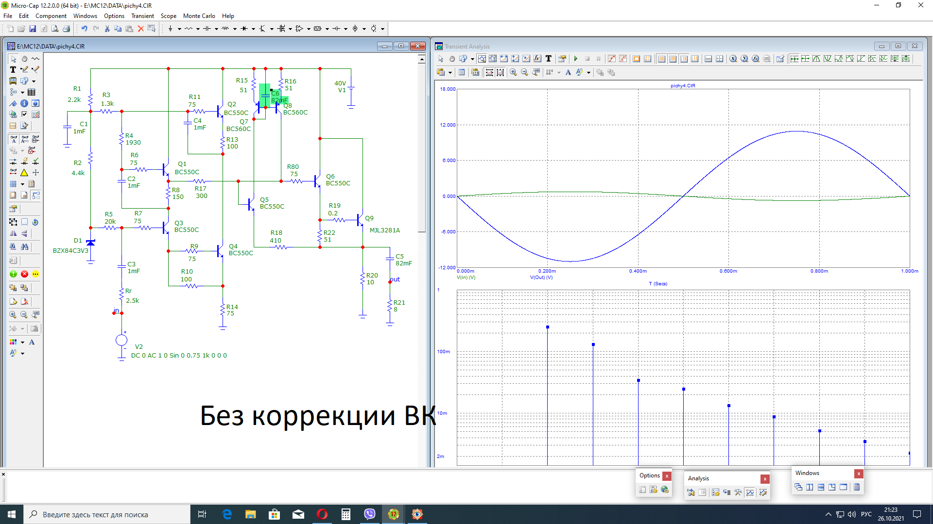

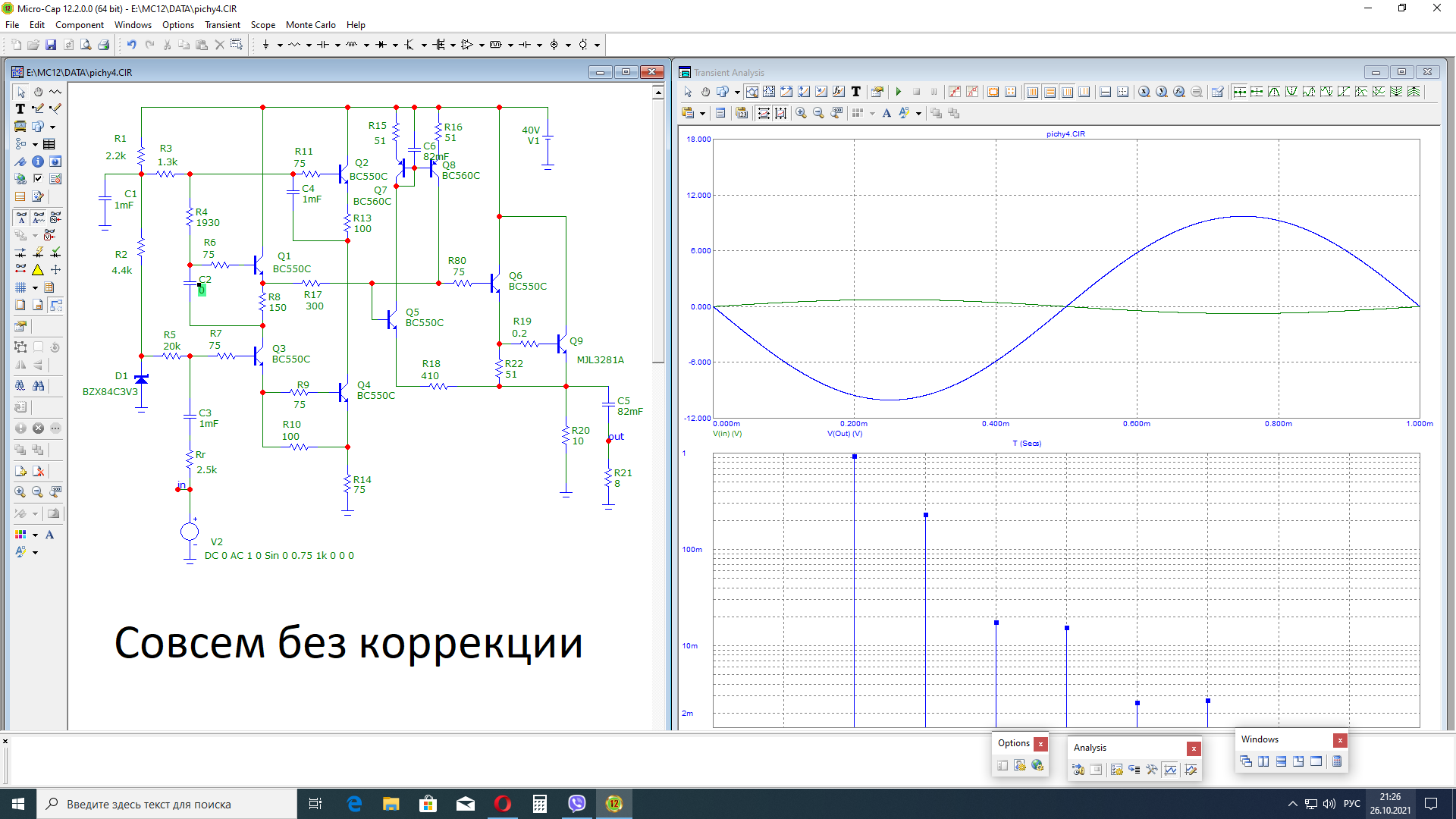

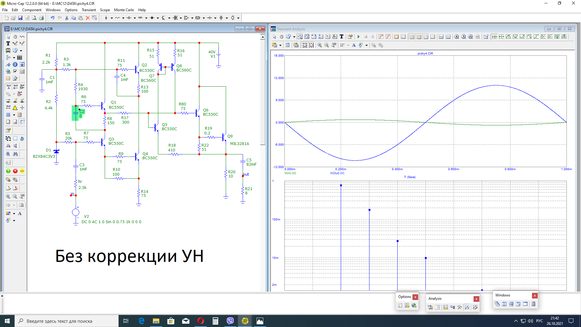

    Кроме искажений, еще и выходное сопротивление значительно уменьшается.
    ---------- Сообщение добавлено 21:49 ---------- Предыдущее сообщение было 18:41 ----------
    Картинки:
Название:	Совсем без коррекции.png
ID:	407346   Нажмите на изображение для увеличения.
Название:	Без коррекции УН.png
ID:	407347   Нажмите на изображение для увеличения.
Название:	без коррекции ВК.png
ID:	407348   Нажмите на изображение для увеличения.
Название:	С коррекцией.png

    По умолчанию Re: Проект усилителя "Валамон" или "Каменный однотактник-2"
    Они ещё даже не подозревают , что правильная настойка этого корректора и ведётся по критерию минимальное выходное сопротивление усилителя. Оно сначала падает, R-выходное, а затем перекомпенсация наступает и оно растёт. В минимуме Rвых- оптимальная настройка. Делается цикл в симуляции и всё аккуратно изучается и, или в реальном устройстве крутится настройка во время измерения Rвых
