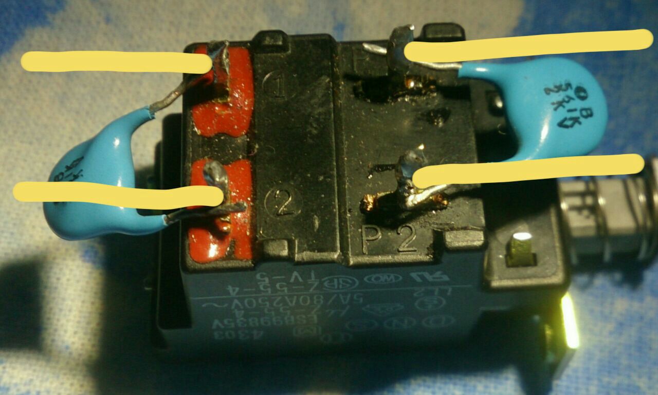

    Здравствуйте форумчане.
    Прошу помощи, подскажите пожалуйста, какой конденсатор подойдет для включения его в параллель сетевой обмотки тора и выключателю?
    Один конденсатор на два тора? Или нужно два конденсатора на каждый тор?
    Какие процессы подавляют эти конденсаторы? (параллельно первичной обмотки и параллельно выключателю).

    Цитата Сообщение от Bolg Посмотреть сообщение
    вот на этой схеме конденсаторы последовательно соедененны с выключателем.
    почему? с1 и с2 параллельно контактам sa1 и sa2

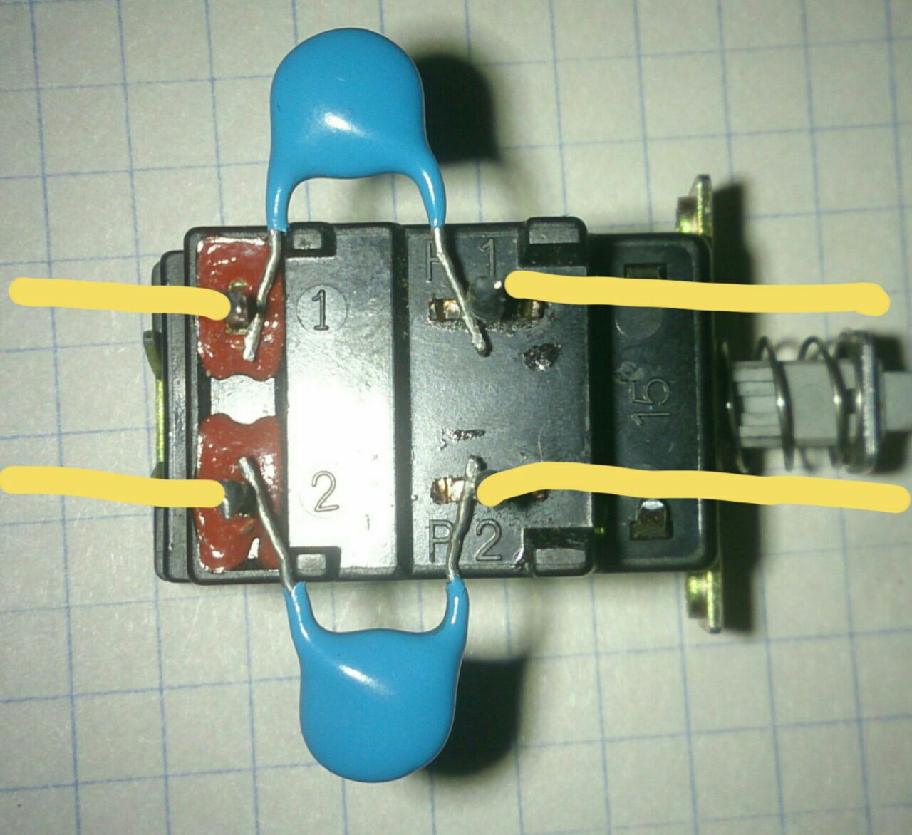

    Упс.
    Так, давайте по фотографиям определим как мне подключать конденсаторы, какое фото правильное 1 или 2?Нажмите на изображение для увеличения.

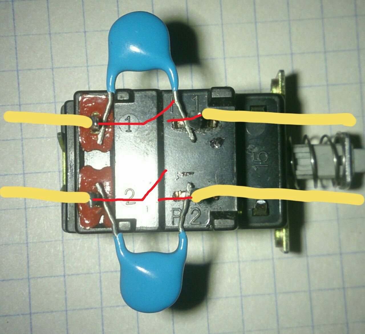

    По умолчанию Re: Конденсатор параллельно первичной обмотки и выключателю.
    первое при условии, что контачит вот так как красными линиями:
    Контачит именно так.
  8. #67
    28.12.2012
    4,089
    тогда ок
    Так все правильно.
    Емкость этого конденсатора выбирается в зависимости от тока потребления устройства во включенном состоянии. Наличие конденсатора в цепи обеспечивает некоторое напряжение в первичной обмотке, которое снижает пиковую нагрузку на контактную группу выключателя или реле в момент включения.
    Если конденсатор будет слишком большой емкости, то устройство может частично функционировать в выключенном состоянии, так как напряжения во вторичных обмотках будут такими, что заработают слаботочные цепи, что не нужно, естественно.
    Если емкость слишком мала, то начальное напряжение в первичке будет недостаточным, чтобы эффективно убирать искру контактов при включении. Кнопка медленно, но выйдет из строя - обгорят контакты со временем.
    Например, в питании УМ можно и 0.1 мкФ поставить, а если в проигрыватель винила такой воткнуть или в кассетную деку, то у них могут и диоды не передней панели не гаснуть, и даже что-то функционировать. В такие устройства ставлю 0.01 мкФ, обычно.
    Еще, этот конденсатор тем эффективнее работает, чем ближе переключаемый ток к указанному на кнопке или реле. Сетевая кнопка на 10 А в импульсе выдерживает Ампер до 80 и слаботочные цепи будет многие годы коммутировать и без кондера, а если ее нагрузить по полной, то несколько включений без конденсатора и ей может настать каюк.

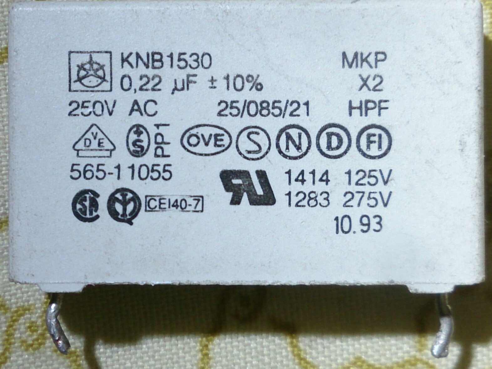

    Резистор 33-68 ом 1 Вт и пленочный конденсатор 0,1-0,33 мкф класса X2 на 275V AC.
    И вот это пожалуй самое правильное решение. Иногда ёмкость конденсатора надо увеличить до 0.47-0.68-1 мкФ. При этом контакты выключателя можно не шунтировать.
