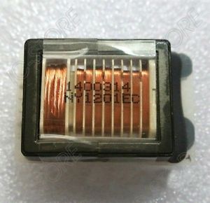

    Мужики, всем спасибо! Намотал на ус... Потеплеет слегка - доберусь до гамазина за компаундом и буду пробовать. Набрал у китайцев столбов и высоковольтных емкостей. Возможно, погорячился, можно было и у нас. Как думаете, трансы повышающие от мониторной CCFL-подсветки уместны для умножителя?
    Если да, то можно простейший генератор прицепить и не заморачиваться... А можно и модуль целиком. Там вольт 800 в пике без нагрузки должно быть по идее...

    Модуль целиком потребует отключения защиты по холодному концу лампы, не везде обходится "на раз".
    Проще использовать один транс. А можно взять строчник и умножитель готовые от телика.
    Не выйдет. 1. Слишком крупногабаритно. 2. Нужен минус.

    запитай его от любого LLC и всё
