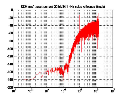

    Завсегдатай Аватар для Yurgen
    23.05.2005
    Из Замкадья
    1,625
    По умолчанию Re: DSD или проблема современного мастеринга?
    специальные паттерны
    Это случайно не оно?

    По патентам у них мастерклок 512Fs и трехбитный PWM.

    Ужасный звук можно сделать на любом чипе, у PWM спектральная мощность шума поменьше будет чем у однобитной дс. Т.е. по сути у нас получилась мультибитная дельта-сигма но свободная от недостаков ЦАПов с DEM. Нарисованная на скорую руку модель PWM модулятора 1024Fs 4bit 5 порядок, показала неплохие результаты, теперь надо думать как подобрать оптимальные коэффициенты для модулятора.

    На самом деле, домешивают нынче не совсем то, что делала TDA1307. Обычно это сложная форма шума, с нолями возле 20 кГц и куда более крутым подъемом.
    Например, что-то вроде такого:
    Где можно почитать про оптимальное расположение NTF zero?
    Нашел прогу под матлаб от Шреера, там есть некая оптимизация в зависимости от OSR (oversampling ratio), причем есть вариации на тему:
    1. Puts all NTF zeros at band-center
    2. Optimizes to NTF zeros according to the high OSR limit
    3. Puts at least one zero at band-center, but optimizes the rest
