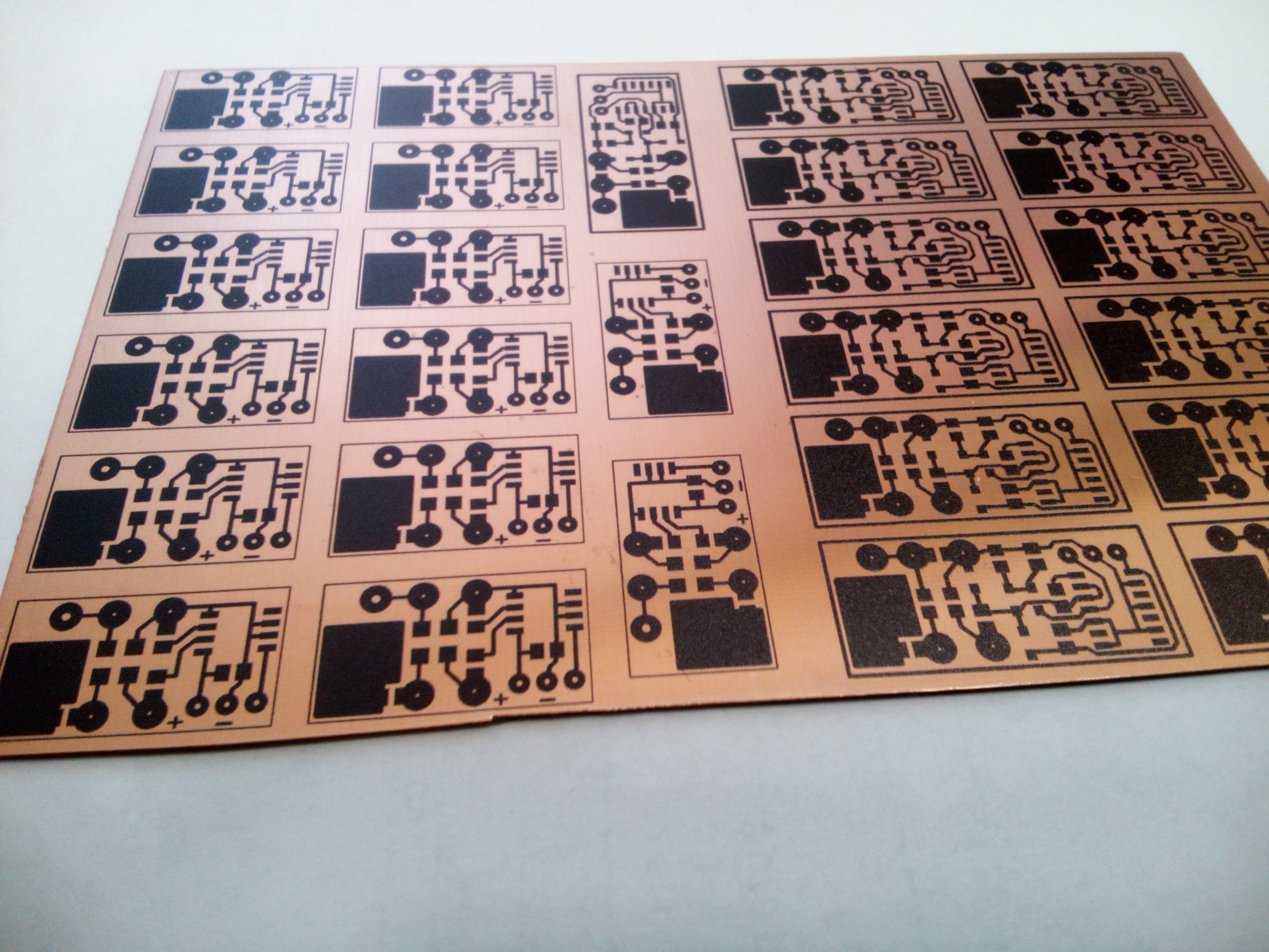

    Аватар для .Ден.
    26.02.2006
    Обнинск
    1,535
    По умолчанию Re: Изготовление плат с помощью УФ-принтера
    Еще одна поделка по той же технологии
