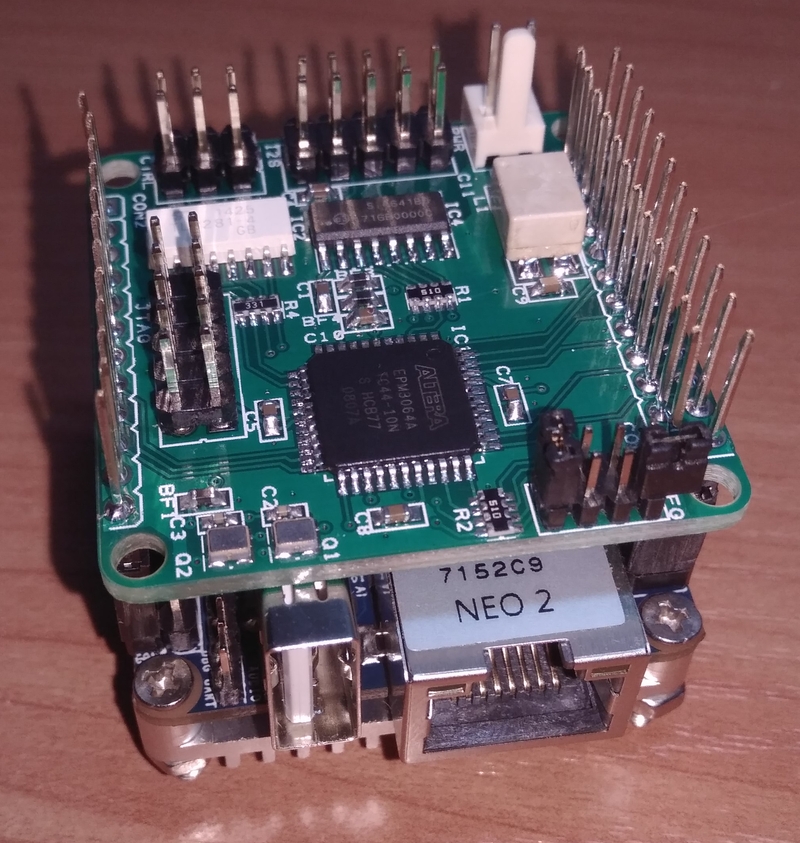

    В этой ветке планирую собирать информацию про создание аудиоплеера на базе серии NanoPi-Neo от FriendlyArm.
    Готовые образы можно найти по адресу: https://drive.google.com/drive/folde...zA?usp=sharing
    На данный момент реализованы:
    1. Драйвер I2S в ядре 4.11 с поддержкой вывода 16-24 бит, 44.1-192 кГц, в мастере и в слэйве. Исходные тексты ядра.
    2. Собран экспериментальный образ системы с Volumio2 для платы NanoPi NEO2 с 64-битным armv8 ядром и 32-битным userspace для armv7. В этом образе, по умолчанию, I2S сконфигурирован в мастере, для конфигурации в слэйве необходимо переименовать файлы sun50i-h5-nanopi-neo2.dtb в sun50i-h5-nanopi-neo2-master.dtb, а sun50i-h5-nanopi-neo2-slave.dtb в sun50i-h5-nanopi-neo2.dtb соответственно. Образ также проверил с USB DAC-ом - работает и 44х16, и 192х24.
    3. Собран образ системы с Volumio2 для плат NanoPi NEO и NanoPi NEO-AIR архитектуры armv7. В этом образе, по умолчанию, I2S сконфигурирован в мастере, для конфигурации в слэйве необходимо переименовать файлы sun8i-h3-nanopi-neo.dtb в sun8i-h3-nanopi-neo-master.dtb, а sun8i-h3-nanopi-neo(-air)-slave.dtb в sun8i-h3-nanopi-neo(-air).dtb соответственно.
    4. Разработана плата формирователя/изолятора для семейства NanoPi-Neo, платы которого совместимы по выводам друг с другом. На плате есть возможность установить собственные генераторы или завести их через гальваническую развязку из ЦАП-а. Возможна работа платы и когда SOC I2S в мастере, тогда она просто обеспечивает гальваническую развязку. За основу платы взята схема и проект для ПЛИС аналогичной платы для cubietruck-а от Анатолия (Wired), за публикацию которых ему огромное спасибо.
    Фото платы NanoPi-Neo2 с установленной платой формирователя:

    А проект из шапки темы в epm3032 влезет?
    влезет, но впритык. Используется чуть больше 20 ячеек.
    Ловите, перекомпилировал проект из 3064 на EPM3032А. Все выводы остались на своих местах.

    Понравился проект.
    Надо будет сделать. Единственное что клок буду делать на одну частоту для 192 кГц, так как проще качественно передискретизировать в Linux, плюс никакой гальваноразвязки, чтобы джиттер не увеличивать, т.к. при правильной организации питания и земли влияние минимально. ЦАП с Orange PI будет стоять непосредственно в усилителе, а у Ethernet гальваническая развязка и так есть.
    Жаль что выше 192 кГц I2S в Orange PI сделать не может.

    Цитата Сообщение от ua3nbw Посмотреть сообщение
    ну если NanoPi-NEO 384k может, то и Orange PI на Allwinner H3 сможет
    Спасибо, попробую...
    Цитата Сообщение от ass77 Посмотреть сообщение
    Что за ЦАП?
    ak4458
