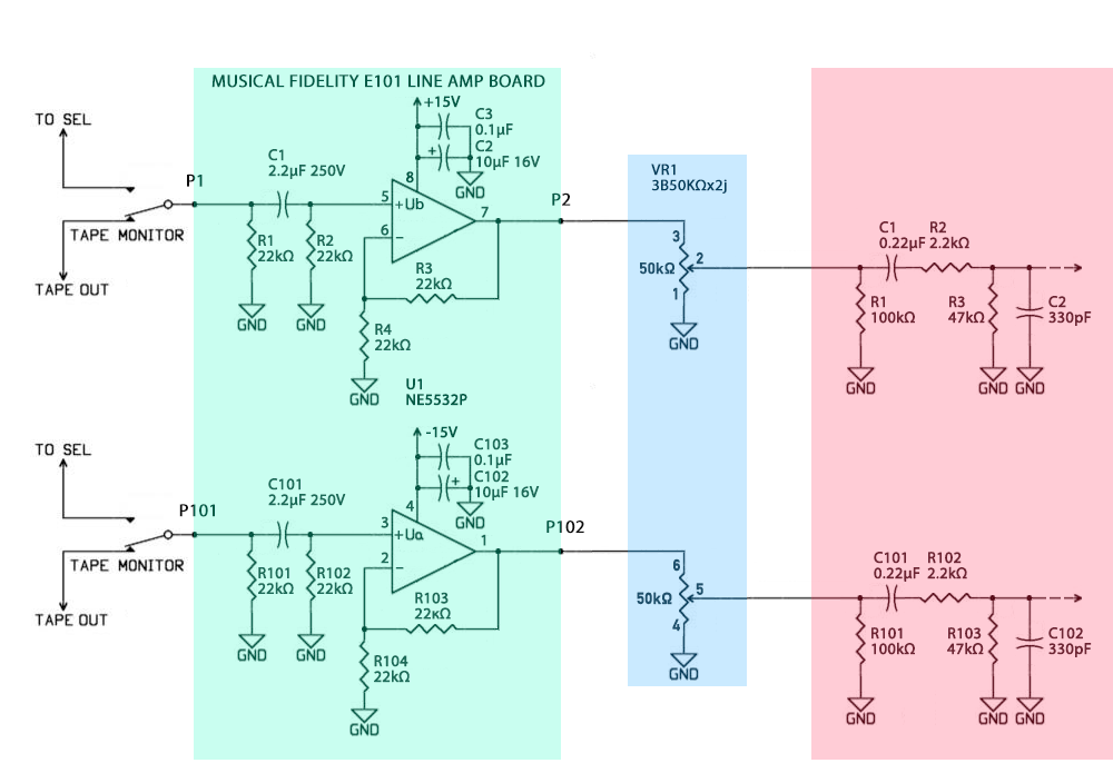

    Досталось мне такое чудо в восстановленном состоянии. Схема оказалась упрощенным вариантом MF A2 (даже номера деталей совпадают) и модернизированным MF E10: 101-й собран на плате E10 c добавлением операционного усилителя на входе, при этом до потенциометра и без его участия, он так и остался проходным
    На просторах сети доки найти не удалось, поэтому срисовал / подправил найденную схему A2 в соотвествии с имеющимся E101 (по идее должна подойти и для E10):

    В планах заменить потенциометр на ALPS, все электролиты и возможно убрать предусилитель. Это E101 подгорел и умельцы заменили элементы блока питания предусилителя на пару KР142EН8B/7915C для получения +-15В.
    Так же заказал схему защиты АС от постоянного тока с задержкой при включении на UPC1237. Надеюсь щелкать и свистеть при выключении после имплантации он больше не будет.
    Возможно, так же интегрирую ЦАП на PCM2704 типа Muse и приемник BT c поддержкой AptX.
    Кстати, ручки алюминиевые и отлично красятся аэрозолью для автомобильных дисков (купил KUDO KU-5203), как держится пока не ясно, но одного баллона по идее должно хватить до старости, есичё
    Насущные вопросы чайника просвещенным:
    - Имеет ли смысл ставить основные конденсаторы большей емкости (присмотрел Epcos 10 000 мкФ LongLife B41505A6109M000) и нужно ли их шунтировать? Если да, то каким номиналом / типом?
    - Имеет ли смысл удалять предусилитель (замкнуть цепь P1-P2 / P101-P102)? ведь зачем-то именно и только его разработчики добавили в E101 после E10? Будут ли "фонить" неродные стабилизаторы в общий тракт если оставить их активными (только для питания ОУ фонокорректора)? Если да, нужно ли менять какие-то номиналы на входе основного блока усилителя или его входное сопротивление кардинально не измениться при таком раскладе?
    - Стоит ли заменить входной конденсатор С101 c электролита 0.22мкФ на к примеру металлопленочный, и важен ли в этом случае номинал (присмотрел Epcos на 1мкФ B32529D1105K)?
    - Есть ли простой способ избавиться от помех во внешней электросети? Сейчас если выключатель света к примеру щелкает в колонках это отчетливо слышно.
    - Как проверить / подстроить это чудо посредством PR1/101? Что именно он регулирует?
    P.S. по сравнению с A2 этот E10 играет хуже, особенно это заметно на струнных подзвуках например. Нет той четкости и выразительности, струны не "звенят" Хотя казалось бы различий у аппаратов чуть - всего минус 4 транзистора по большому счету и емкости чуть меньше плюс другая разводка платы

    Возник вопрос по регулятору: при внимательном рассмотрении маркировки того, что стоит сейчас - 3B50KΩx2J - появилось подозрение, что потенциометр имеет линейную характеристику (B в маркировке). Если все же менять его на ALPS RK271 или какой-нибудь другой, можно ли ставить логарифмический или лучше искать так же линейный?
    Как я понял из схемы:

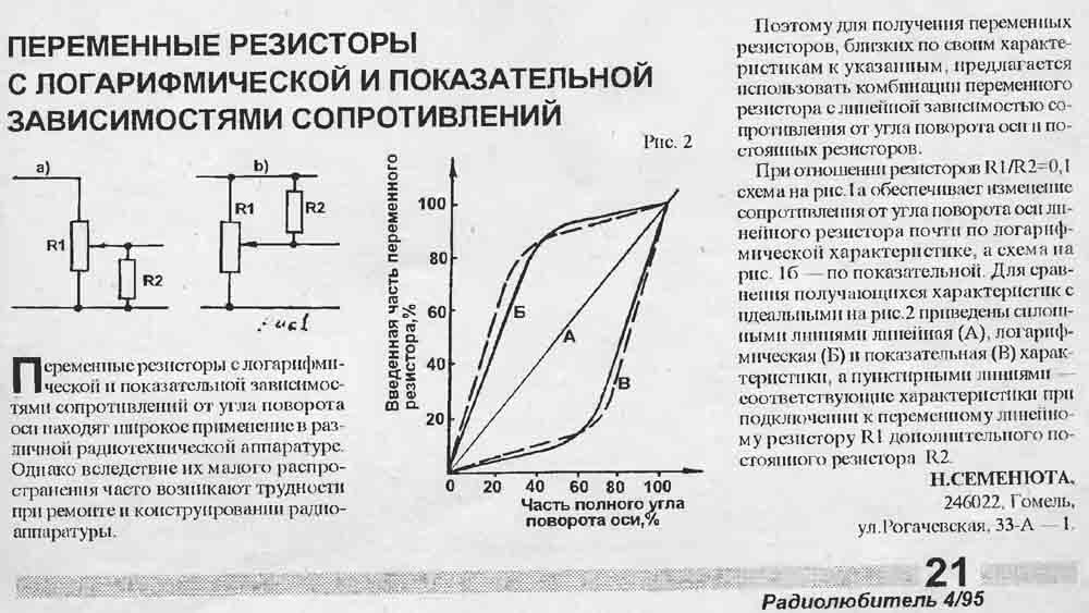

    тут для компенсации и создания нелинейной зависимости используется делитель в паре с R1/101 в 100КΩ. Судя по этим графикам:

    при текущем соотношении P/R1=1/2 будет небольшая нелинейность, а максимально приближенным к логарифму является отношение P/R1 1/10.
    Получается, лучше ставить или линейный потенциометр на 10К (P/R1=1/10) либо ставить обратно-логарифмический на 50K и удалять R1/101?
    Правильно, поэтому сейчас там логарифмический. Чтобы из линейного и резистора получить лог, нужно наоборот, потц большой а резистор — маленький. см пример в http://www.audio-perfection.com/foru...ad.php?tid=450
    Лучше его уменьшить, т.к. предусилитель есть, и всё нормально. Ну а в идеале — релейный РГ, или линейный + инверт, как в примере выше

    В англоговорящих странах а = лин, б = лог, не читайте советских газет перед ремонтом японской аппаратуры На самом деле шутка, нормальные картинки, просто буквы наоборот у нас и у них.
    Про буквы наоборот я читал, но поиск по B50K выдавал сплошь линейные регуляторы, да и товарищи так же пишут:
    Для регулятора громкости нужна обратно логарифмическая (показательная) функциональная характеристика. Для импортных - это резисторы с буквой А, отечественные - с буквой В.
    Из отечественных А - линейная, Б - логарифмическая.
    Из зарубежных, В - линейная, С - логарифмическая.

    Отсюда
    Штатный регулятор - импортный (3B50Kx2J).
    По всему выше - линейный! Но в обратном включении, со входом на 3-м + 6-м контакте + постоянным доп. резистором, так что (опять же если я ничего не путаю) это позволяет поставить обратно логарифмический потенциометр (A[10-50]K) с той же колодкой прямо на плату если убрать доп. резистор R1/101.
    А вот наличие R1/101 вдвое большего номинала в нижнем плече (как сейчас в оригинальной сжеме) по идее должно загнуть линейность потенциометра по логарифму но сделать регулировку еще более "кривой", ведь по идее-то нужен обратный логарифм (экспоненциальный)?

    С буквами оказывается ещё круче: http://www.resistorguide.com/potentiometer-taper/ Но B вроде только линейный бывает.
    По всему выше - линейный! Но в обратном включении, со входом на 3-м + 6-м контакте + постоянным доп. резистором, так что (опять же если я ничего не путаю) это позволяет поставить не обратно логарифмический потенциометр (C[10-50]K) с той же колодкой прямо на плату (или A[10-50]K но поменяв местами первый<->третий и четвертый<->шестой контакты) с сохранением поведения если убрать доп. резистор R1/101.
    А на слух громкость как растёт? сначала резко, потом медленно, или всегда ±ровно
    Вообще можно это взять и померять, например в среднем положении, или просто крутить ручку, смотреть как будут расти показания мультиметра Только надо учитывать что R1 тоже будет влиять.

    Вот как раз на картинке выше из Радио 2/2002 (рис.19) видно что он должен логарифмироваться за счет R1 но вверх, а если сделать соотношение 1/10 то это будет практически то же самое что логарифмический потенциометр без доп резистора! Но нужна то экспонента в идеале?

    Вот как раз на картинке выше из Радио 2/2002 видно что он должен логарифмироваться за счет R1 но вверх!
    См там текст — логарифм = рис 19, вверх = рис 20 = ex
    Угу, а для линейности для уха нужна экспонента (как на рис.20) и именно так себя ведут audio tapers аля RK271, но в оригинальной схеме при P=10-50K R1=100K будет ровно обратный эффект (как на риc.19) в случае линейного P. Разве нет?

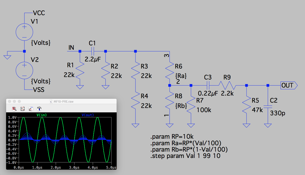

    Собственно вот о чём я говорил, 5 положений РГ: 0.05 0.25 0.5 0.75 0.95
    В принципе на звуковых частотах почти незаметно, но всё равно криво это, думаю в симуляции слегка приукрашено, т.к. даже в .tran разброс между 200 и 20к намного больше чем график АЧХ показывает:
    Крайние значения (0.05 и 0.95) более менее близкие, а средние отличаются довольно сильно (см Fourier для 2х freq при одинаковых rvpos):

    .step freq=20000 rvpos=0.75
    Harmonic  Frequency  Fourier  Normalized   Phase    Normalized
        1      2.000e+4  1.473e+1  1.000e+0   -20.78°     0.00°
    .step freq=200 rvpos=0.95
        1      2.000e+2  2.805e+1  1.000e+0    40.00°     0.00°
    .step freq=20000 rvpos=0.95
        1      2.000e+4  2.355e+1  1.000e+0   -10.36°     0.00°
    + заодно см что с фазой происходит. В общем, низачот
    ---------- Сообщение добавлено 19:22 ---------- Предыдущее сообщение было 19:00 ----------
    А вот — инверт:
    Код:
    .step freq=200 rvpos=0.05
     Number     [Hz]    Component  Component  [degree]  Phase [deg]
        1      2.000e+2  3.748e-1  1.000e+0  -140.81°     0.00°
    .step freq=20000 rvpos=0.05
        1      2.000e+4  3.031e-1  1.000e+0   161.59°     0.00°
    .step freq=200 rvpos=0.25
        1      2.000e+2  7.212e-1  1.000e+0  -140.85°     0.00°
    .step freq=20000 rvpos=0.25
        1      2.000e+4  5.834e-1  1.000e+0   161.63°     0.00°
    .step freq=200 rvpos=0.5
        1      2.000e+2  1.132e+0  1.000e+0  -140.86°     0.00°
    .step freq=20000 rvpos=0.5
        1      2.000e+4  9.155e-1  1.000e+0   161.63°     0.00°
    .step freq=200 rvpos=0.75
        1      2.000e+2  2.164e+0  1.000e+0  -140.85°     0.00°
        1      2.000e+4  1.750e+0  1.000e+0   161.63°     0.00°
        1      2.000e+2  7.121e+0  1.000e+0  -140.81°     0.00°
        1      2.000e+4  5.759e+0  1.000e+0   161.59°     0.00°
    Завал есть, но он равномерный при любом положении РГ. Потом можно и завал тоже исправить.
    Только так как я сначала написал не очень хорошо — смещение на выходе будет большое, надо полноценно делать.
    Вот см модель, там можно остальную схему тоже нарисовать, чтобы поточнее было, я сильно всё упростил — только входной каскад, остальная часть усилителя просто математическое умножение.

    Аудио таперсы = лог Антилогов особо и в продаже не найдёшь, они только в теории бывают
    Вот ведь накрутили ))) По вашей же ссылке про audio tapers:
    While it is called logarithmic, it is actually an exponential curve (the opposite of the logarithmic behavior of the human ear).
    то есть называют их логарифмическими, но по поведению они экспоненциальные ))) Я же выше говорил про поведение линейного в связке с доп резистором в схеме E10 - оно ведь не есть экспоненциальное, то есть еще хуже линейного РГ, а если на его место поставить логарифмический потенциометр, то R1 будет выгибать его поведение к линейному
    А как максимум — перевести в инверт
    Я пока вообще от ОУ отказался но закоротил не вход-выход платы ОУ а в колодке микросхемы поставил перемычки, так что емкости и допрезисторы на плате ОУ остались и учавствуют ) Но так звучит лучше чем с любым из имеющихся операционников, а для дискотек есть другой усь
    Попробовал засимулировать входной тракт до транзисторов в LTSpice - с такими значениями сопротивлений / емкостей у меня почему-то получается что синус в 1 вольт остабляется до 400 мВ даже при крайнем положении потенциометра и его номинале в 10K.
    sim.zip
    Просто надо ставить 10к их 100к никуда не выгнет
    Чё-то не нравится мне это
    Ну я ж выложил модель, там надо в формулах RV1.1 и RV1.2 5e4 заменить на 1e4, и при rvpos = 0.01 или 0.99 будет заветный 0/1вольт
    Может 400мВ — это постоянное смещение на выходе? К базе Q1 надо подключить (56k || 10uF) на землю, а всё остальное убрать, тогда будет ок.
    Лучше конечно на картинке показать, я так не знаю где там может быть косяк
    Посмотрел напряжения в разных точках - это падение на R2/102 (2.2K) перед транзисторами. После потенциометра и конденсатора все те же 1/2В без/с ОУ.
    А, так это в модели или нет? Ну и это без сигнала всё измерено? Важнее что там с музыкой творится
    Угу, в модели ) C её виртуальным синусом )
    Это я пока симулировать не научился ) На слух все неплохо, не считая нелинейной регулировки на данный момент И RK271-й 50K лежит без дела, попробую обменять на 10K ) R1/101 на основной плате удалять при его установке (чтоб нелинейность не гнул не туда)? Больше никакие номиналы не трогать?
    Вот текущая схема без преда, входное сопротивление тестер кажет 20.3К:
    Если к моей модели дорисовать остатки усилителя, то можно будет смотреть в Cmd+L после симуляции, или FFT в интересующей точке
    Ну и в пример есть LoopGain2.asc, чтоб по-уму
