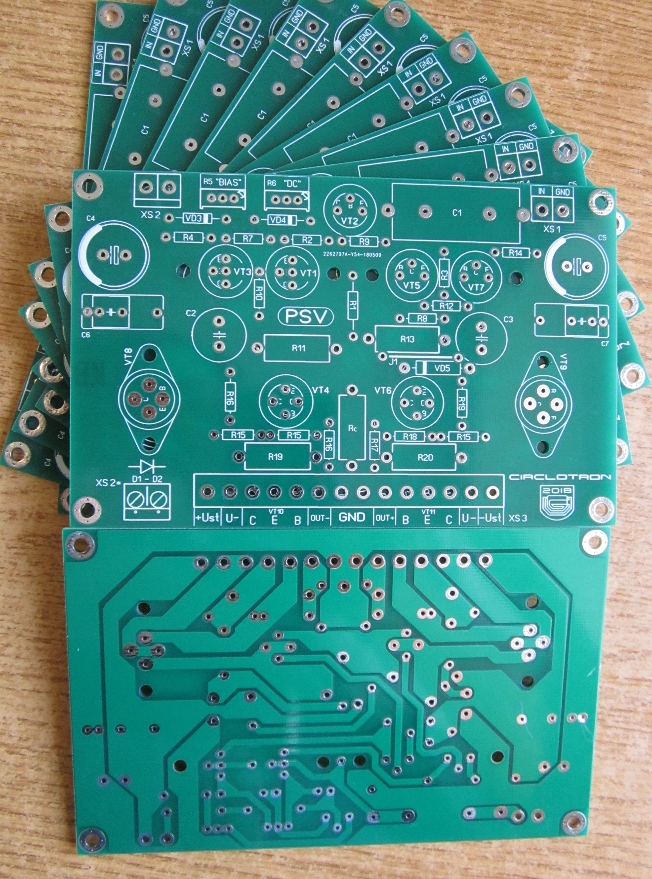

    Получил из Китая вот такие платы для варианта "D":

    А ссылочку на эти платки можно?
    Платы заказывались частным образом, на троих. У Сергея (Svjatoslav), тоже есть.
    По Украине можем выслать парочку.

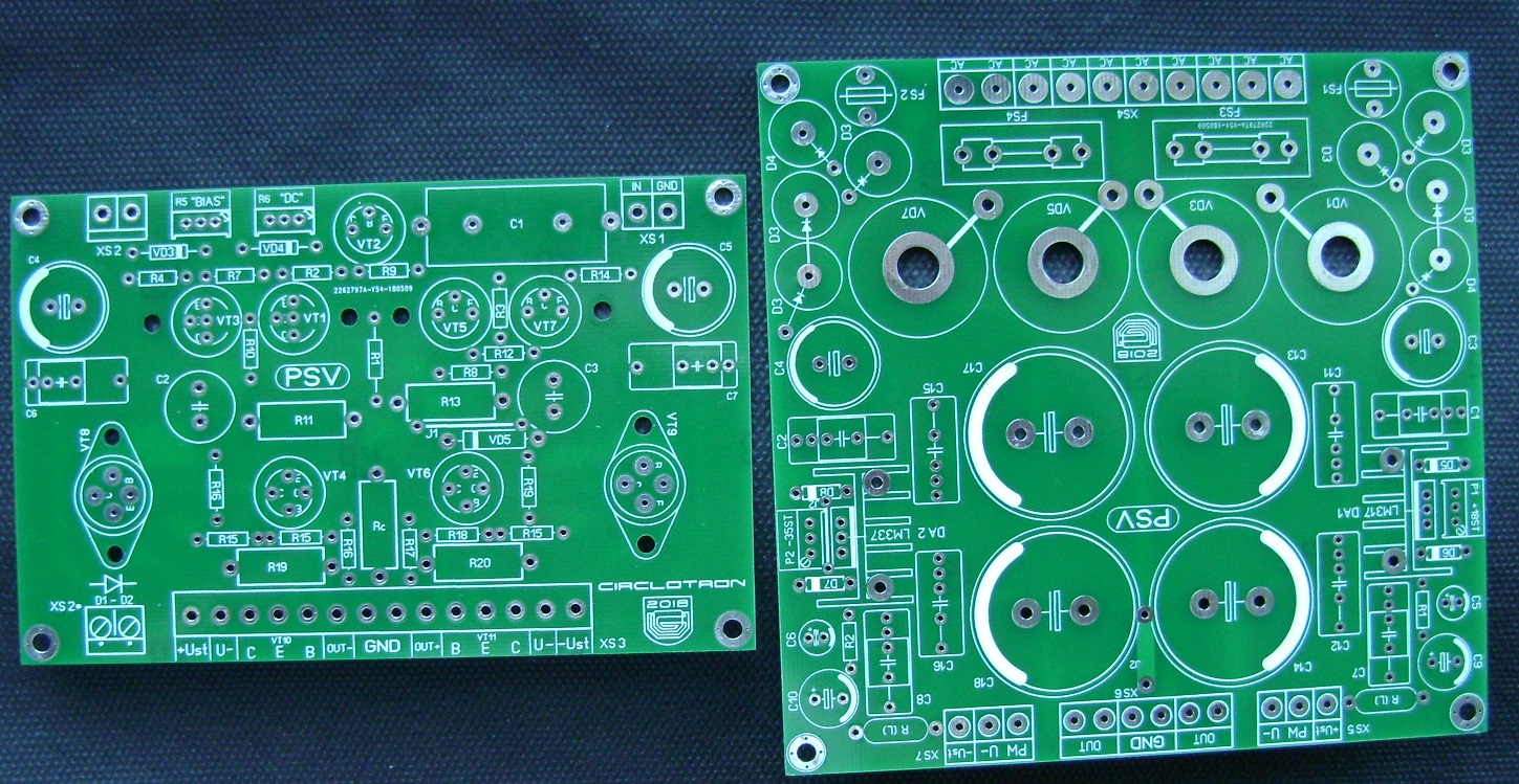

    По умолчанию Re: Усилители на германиевых транзисторах.
    Не понял, а первый где?
    Обновил схемы, пока в шапке темы будет три цирклотрона: D, S, D/2.
    Они проще в отладке, не так критичны к подбору транзисторов ВК.
    С ВК на ГТ705Д был вариант, который сразу развился в "Цирклотрон С" с более частотными транзисторами на выходе: ГТ806, 1Т910, ГТ906.
    ГТ705Д был выбран для старта как заведомо "супербетистый", по паспорту, с коэффициентом 90...250.
    Но этих транзисторов "днём с огнём" не найти. И слабоваты по предельному напряжению, мощности, току, частотным свойствам.
    По звуку "Цирклотрон С" самый "продвинутый", но над ним придётся ещё малость потрудиться. Потом добавлю и его в "шапку".
    Схема во вложении.
    Единственный серьёзный его минус - требуются мощные парные СЧ или ВЧ германиевые приборы с большим коэффициентом передачи тока. Чем больше, тем лучше. А они редкость.
    К тому же у него "ламповое" Rout, от нескольких единиц, до нескольких десятков Ом, что может потребовать специального решения в АС для согласования.
    В принципе, двойки Дарлингтона, или Шиклаи, собранные на "супернизкобетистых", с коэффициентами десять-тридцать, приближаются по своим свойствам к ВК цирклотрона С. Такие транзисторы отыскать проще.
    Классные печатки делают в Поднебесной. )))

    Сообщение от Svjatoslav:
    "В принципе, двойки Дарлингтона, или Шиклаи, собранные на "супернизкобетистых", с коэффициентами десять-тридцать, приближаются по своим свойствам к ВК цирклотрона С. Такие транзисторы отыскать проще".
    Ещё и выходное сопротивление в "Д" меньше и мощность разогнать можно больше.
    И прекрасно звучит при меньшем токе покоя. При токе покоя 40 мА "ступеньки" уже нет.
    ---------- Сообщение добавлено 12:50 ---------- Предыдущее сообщение было 11:53 ----------
    С металлизированными отверстиями. Можно с двух сторон паять. Удобно.
    Последний раз редактировалось jpatay; 06.06.2018 в 12:13.
