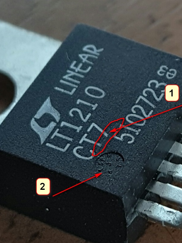

    По умолчанию Re: По поводу микросхемы LT1210. На али есть в 2х корпусах.
    1. Полосатость поперек корпуса, косвенно говорит о шлифовке
    2. Неглубокий штамп - о том же

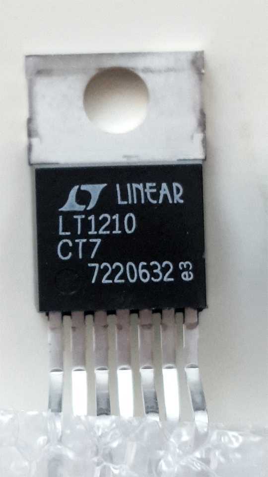

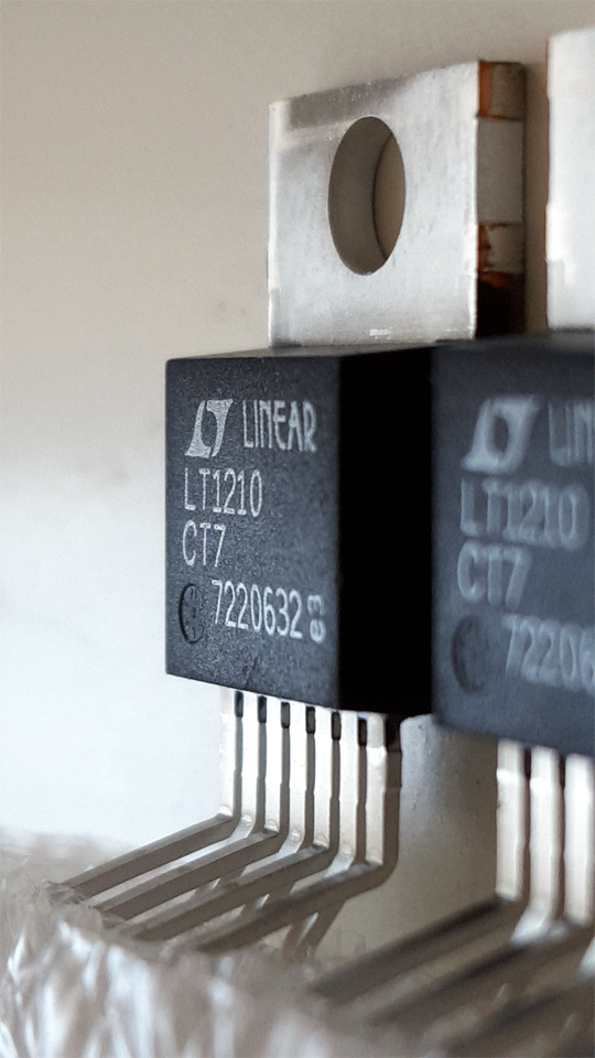

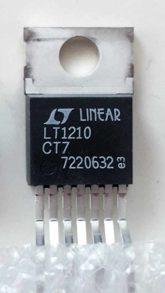

    https://www.domko.ru/item/lt1210ct7pbf-300714 — 615 рур.
    Подозрительно дёшево конечно, я там брал 2 по 780
    Купил там по 620 руб + доставка. Оригинал
ID:	301577 Нажмите на изображение для увеличения.
ID:	301578 Нажмите на изображение для увеличения.
    Там ещё 98 шт. из этой же партии осталось
    Может ещё прикупить

    C чего такая уверенность, что оригинал? Измеряли параметры?
    "0" чё-та криво проставлен и сама цифра кривая

    Вы меня прямо стращаете!
    Штамп глубокий, краска качественная, запилов нет, формовка выводов правильная.
    Проверю, когда буду запускать YES 3.2 Lat.
    P.S. Если честно, то уже намучился с поиском этих микр...

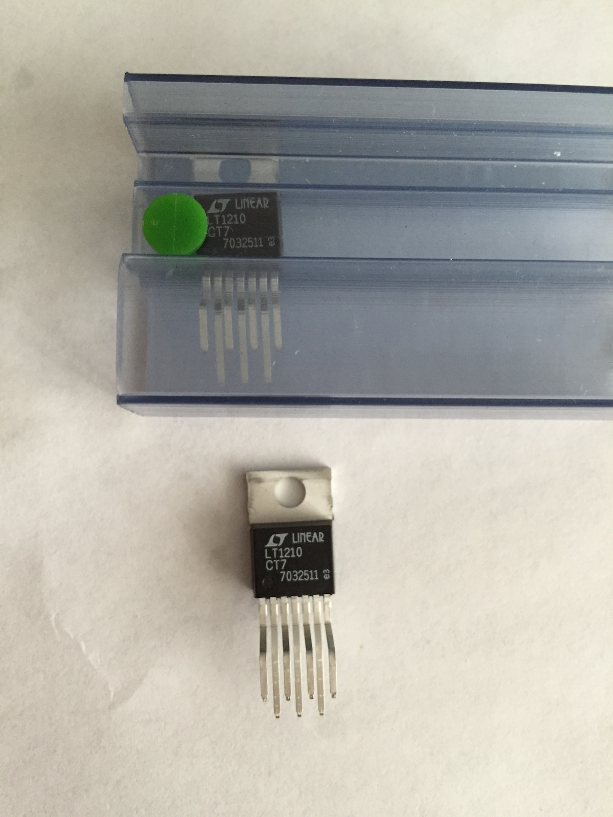

    В целом похоже, но у меня кажется чуть поровнее напечатано:

    Посмотрел свои, СT7 есть, e3 есть, но шрифт на моих везде ровный, не вразнос, как у этих, "0" тоже ровный...
    Фиг знает, может, это зависит от фабрики на которой их делают
    Если 1,1-1,2A дают на выходе, то, оригинал, если нет - подделка....
    Может поэтому и распродают немного дешевле?
    Mishich, есть возможность проверить основные параметры? Хотя бы ток, если ещё и АЧХ до 30 МГц и скорость нарастания 1кВ/сек — то вообще идеально
