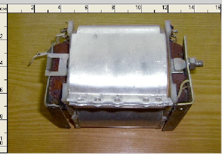

  21. #80
    Аватар для .Васильев
    04.04.2007
    10,818
    По умолчанию Re: Простой усилитель
    ну это у меня такой материал вместо лакопленки е и он не заземлен и не замкнут . А экран? Ну есть у меня в экране пару трансформаторов ,но вольтаж не тот .Как сделать незамкнутый виток экрана в курсах знаю. Вот так. Вопрос тут в наличиии материала
