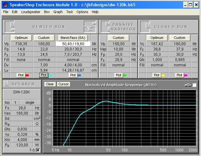

    жаль что параметры такие Вот еще можно на 180 л с фазиками .
    график вроде что скажите ??
    Зато тут 12 дюймов давление большое гдето 100+-5 Па
    басс будет лучший чем у 75 Гдн. если на 180 л

    Винтез, и будешь ты слушать яцык размером с холодильник на 10% его мощности....
    Я вот на таком
    http://www.forsage.su/modules.php?na...=goods&pid=608
    сделал закрытый ящичек около 20 литров с фазиком.
    Думал отдача будет мизерная, но зато полный спектр в таком объеме.
    Проверял генератором - на слух - ровненько с 100 гц до 25 примерно с фазиком на ту-же. Слушал Бреговича - томы альты (перкашн), все нотки баса ровненько, всё вроде в норме...
    Для небольшой комнаты - в самый раз...
    И ни какого гудёжа на 70 герцах.
    Всегда!!!

    75гдн в разы лучше этого калечного альфарда

    vintez, продай ты этот динамик знакомым автомобилистам. Рублей 100-300 скинь и отдай без сожаления. Он для авто с МР3 магнитолой; "чисто пацанский" саб выйдет.
    Графики для ФИ можно и лучше подлизать, но в реальности, в комнате, он будет гулко попердывать, а не басить.
    Купи другой динамик!

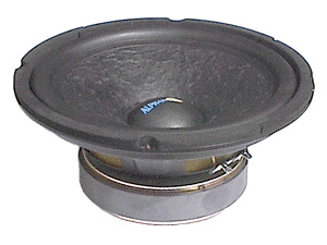

    Скину этот Alphard нахрен куплю LW-1200 параметры:
    12дюймов
    120-200 Ватт
    4 Ом
    27-3000 Гц
    90 ДБ
    Fs-38 Hz
    Qts-0.41
    Qms-1.98
    Qes-0.52
    Vas-49 L
    Цена 155 гривен

    На этом уже получится.

    осторожнее с ALPHARD, их перемерять надо, параметры TS могут отличаться раза в 2 по Qts и в 3 по Vas
