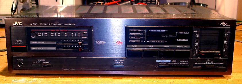

    Вот ещё один "неправильный"
    Такогоя от фирмы JVC не ожидал. Достался мне как всегда, в нерабочем состоянии. Защита не включала колонки, на обоих выходах около 50 вольт. Ага! Не тут то было. Схемы есно нет. Пришлось по дорожкам. Оказалось на операционники в оконечниках нет одного полюса питания, когда я нашёл это питание я был в шоке. Питание шло через лампочку подсветки передней панели. Лампочка сгорела..... усилитель выбросили
    И так "JVC A-GX3", ну а в целом, звук не плохой.

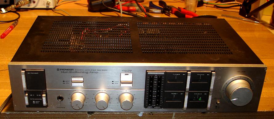

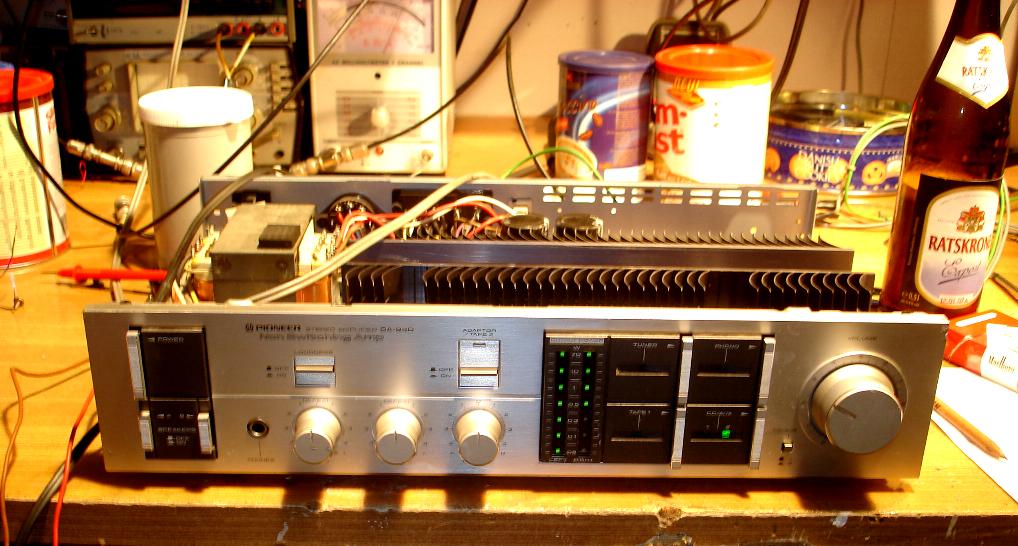

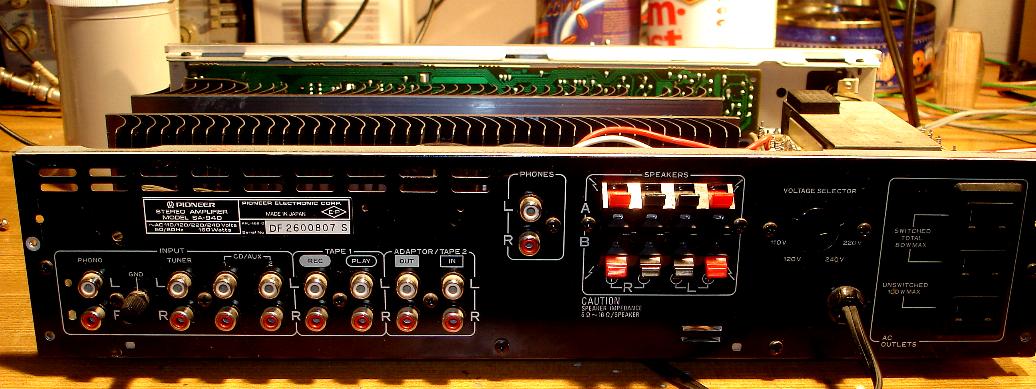

    Pioneer SA-940

    А можно фото внутренностей? И его характеристики?

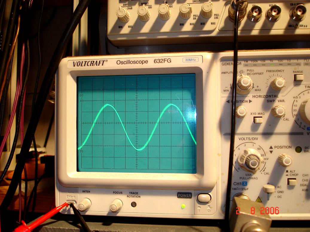

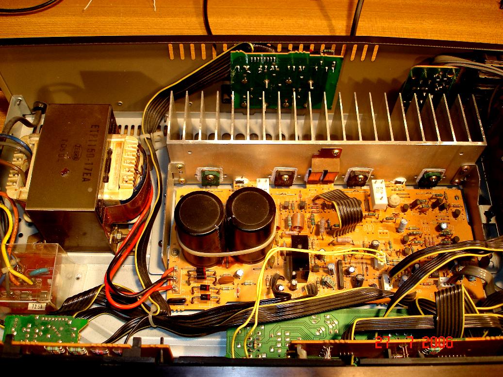

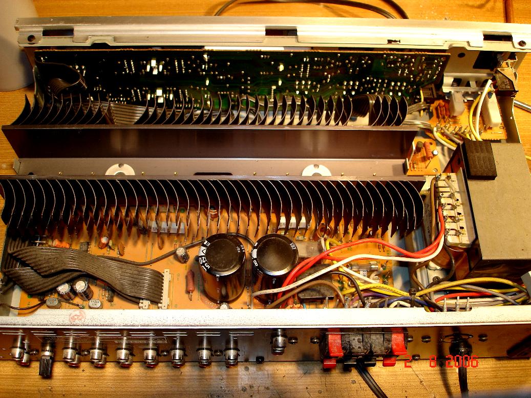

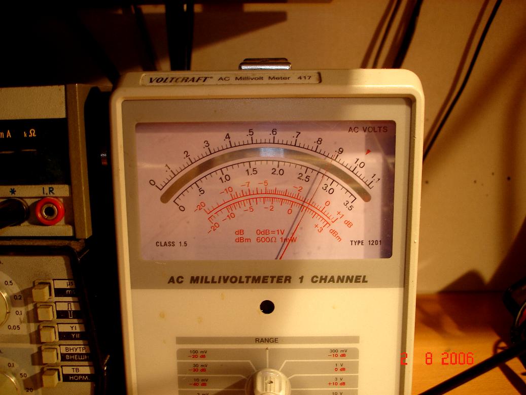

    Характеристики я тебе не скажу, а по измерениям выходной мощности он порадовал. Итак: расчитан он на нагрузку от 6 до 16 ом поэтому я есно проверял на 8 ом и нагружал оба канала. Хотя индикатор расчитан на 70 ватт, усилитель спокойно отдавал в обои нагрузки по 100 ватт ( почти). Звук у него тоже хороший. Это всё
    Ещё: На морде у него написано: Non Switching Amp - есть такое дело!

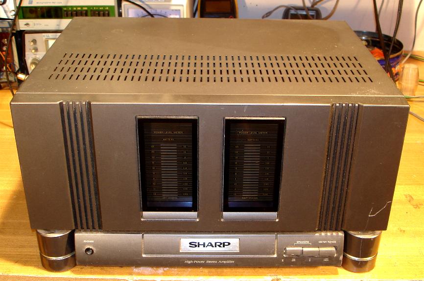

    Вот ещё один монстр. Пока ещё не обмессовал.
    Sharp PA

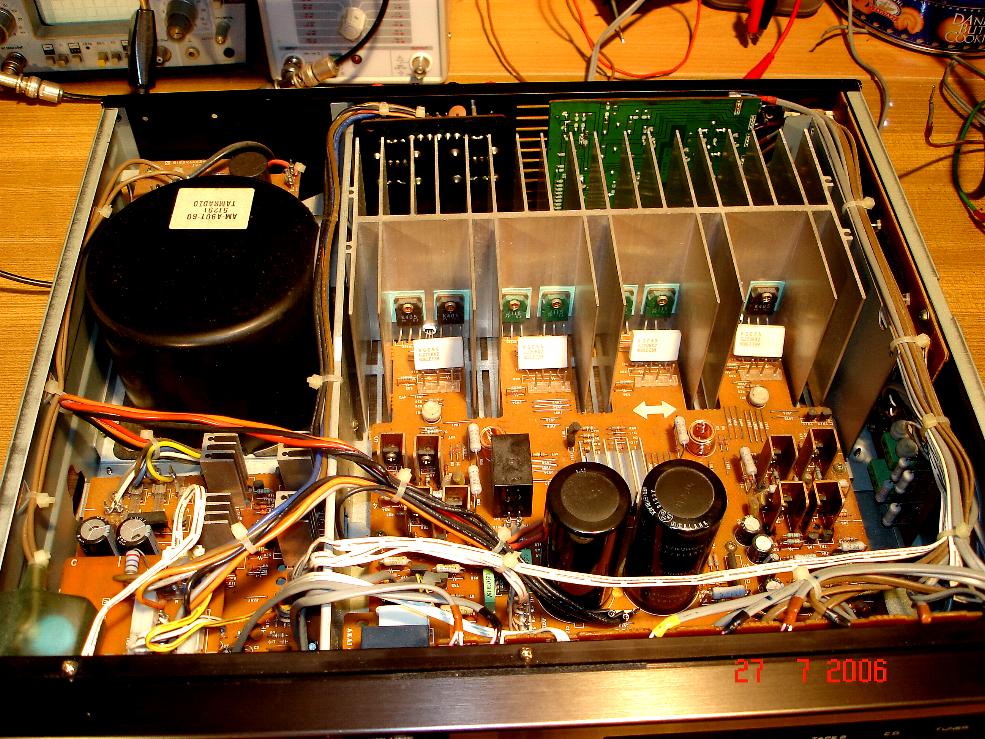

    Да! Если заметили на канал по трансформатору и потребляемая мощность этого чуда 1200 ватт . Дури у него, мама не горюй. Думал стеклопакеты повылетают

    По внешним прикидам трансик по габаритке больше чем на 350 Вт не тянет. В моём пивонере, если верить надписи ,на "заднице",
    "потребляемая" 780 вт. Но глядя на транс этого тож не скажешь.
    Но ящик классный, хочу в Германию.
    Во сколько обошёлся? Хотя ... Лучше не надо - спать не буду.
    На каких STK - ашках сделан?

    Да, скорей мерили пиковую, хотя тож не плохо! Тяжёлый гад!
    Обошёлся в 20 евро ! Не шучу!
    Собран на STK 4050V, хотя у них в даташите написано 200 ватт. ( откуда 1200? ) куда то ещё 400 ватт деваеться ( наверное на индикатор )?

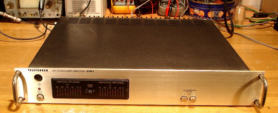

    Лучше посмотрите на это:
    Telefunken STM-1

    Блин видуха как у сервака Compaq 1U

    Цитата Сообщение от Дядя Фёдор
    Telefunken STM-1
    А "молока" скока даёт?

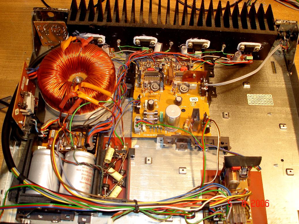

    Замерил! 70 ватт на 8 ом!

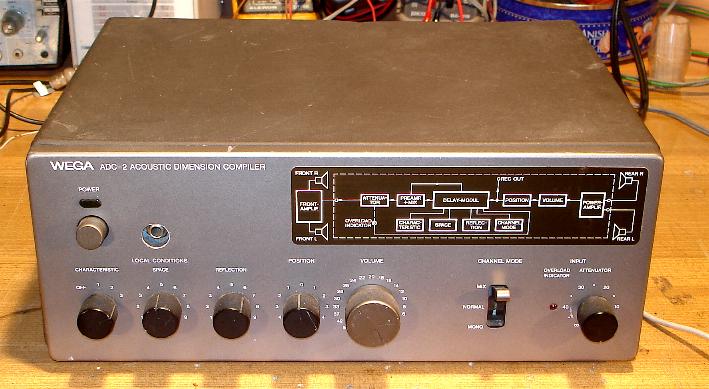

    А этот агрегат уже некоторые видели. Угадайте что?
    Wega ADC-2

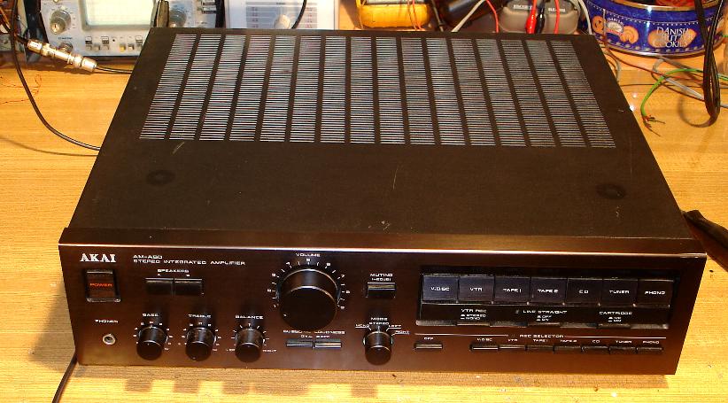

    Схемы и мануалы тут вообще мимо не пробегают. Их сдесь специально заказывают и стоють они не дёшиво.Порой дороже чем сам аппарат.
    Вот представляю на обозрение:
    Akai AM-A90
    Разработчики этого аппарата видать добивались от него лампового звучания и, я скажу, это им удалось. Не видя аппарат все дружно спрашивают, лаповик? Мощность 120 ватт на 8 ом.
