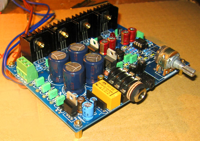

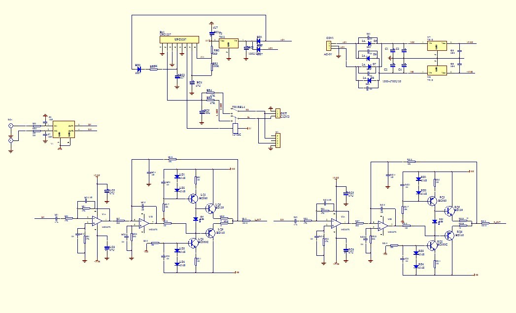

    В общем проблема фон 100 герц идет в наушники, почему не могу понять.
    https://cloud.mail.ru/public/6yGt/rapSwzN3C схема
    https://cloud.mail.ru/public/2Q6u/gsEqtntx5 шумы, записывал с закороченным скрепками входом

    когда в корпус устанавливаю и прикручиваю за землю шум немного поменьше
    Сейчас вот такНажмите на изображение для увеличения.

    По умолчанию Re: Собрал усилок для наушников КИТ клон Beyerdynamic A1 , а он фонит ;(
    Собирал данный усилитель схема один в один а вот плата разведена по другому (кит с ебей) при первом включение
    на столе в разнесенном виде тоже был фон
    проблема ушла после установки в корпус
    входные гнезда изолированы от корпуса ,применен качественный регулятор громкости ALPS , монтаж витой парой ,
    транс расположен примерно на 8 см от усилителя , корпус заземлен в точке крепления транса
    Фона и каких либо шумов нет как на слух так и по приборам увидеть не удалось .
    Единственное ,что делалось при сборке подбор транзисторов парами (было из чего выбрать ) ,светодиоды красные

    ftx777, настраивал и мерил приборами генератор Г3-112 милливольтметр В3-38 осциллограф UNIT ,
    далее игрался прогой RMAA и звуковая карта ESI U24XL
    А методик проверки разных много
    В реале слушаю внешний цап с компа или сд ,наушники AKG 240 .
    Да поднял материалы по схеме в моем варианте весь усилитель питается от стаб питания включая выход (так плата разведена штатно ) и от себя емкость электролитов была увеличена до 10 000 х 4

    Плата внешне почти как ваша по крайней мере компоновка а вот разводка отличается на моей нет петель ,антенн итд
    Заказывал на ебей (если в архиве сохранилось то дам продавца ) .
    На счет питания стаб не стаб утверждать не буду просто сказал ,что есть .
    Я запускал плату в законченном виде с установленным регулятором громкости и с готовыми поводками с входными разъемами ,одним словом почти в таком виде как все должно эксплуатироваться

    фото и схема с сайта в моем варианте другой регулятор гр и разъем ушей да и компоненты получше + небольшие радиаторы на стабах

    И у тебя на этой плате выходные транзисторы от стабилизаторов запитаны?
    я хочу попробовать вот так сделать может в этом проблемаНажмите на изображение для увеличения.

    ftx777, Да в моей плате все питается от стаб питания (внимательно посмотрите компоновка моей платы другая ) в инете есть фото платы с обеих сторон разница в разводке очевидна .
    Можно на Алиэкспресс платы поискать может остались раньше были в продаже чистые платы без детальной нагрузки
    вот сволочи блин бракованную плату впаривают,я уже не хочу с этим алиэкспрессом связываться, попробую дорожки перерезать и запитать от стабов
    ---------- Сообщение добавлено 08:25 ---------- Предыдущее сообщение было 08:24 ----------
    у тебя так же на 15 вольт стабы?
