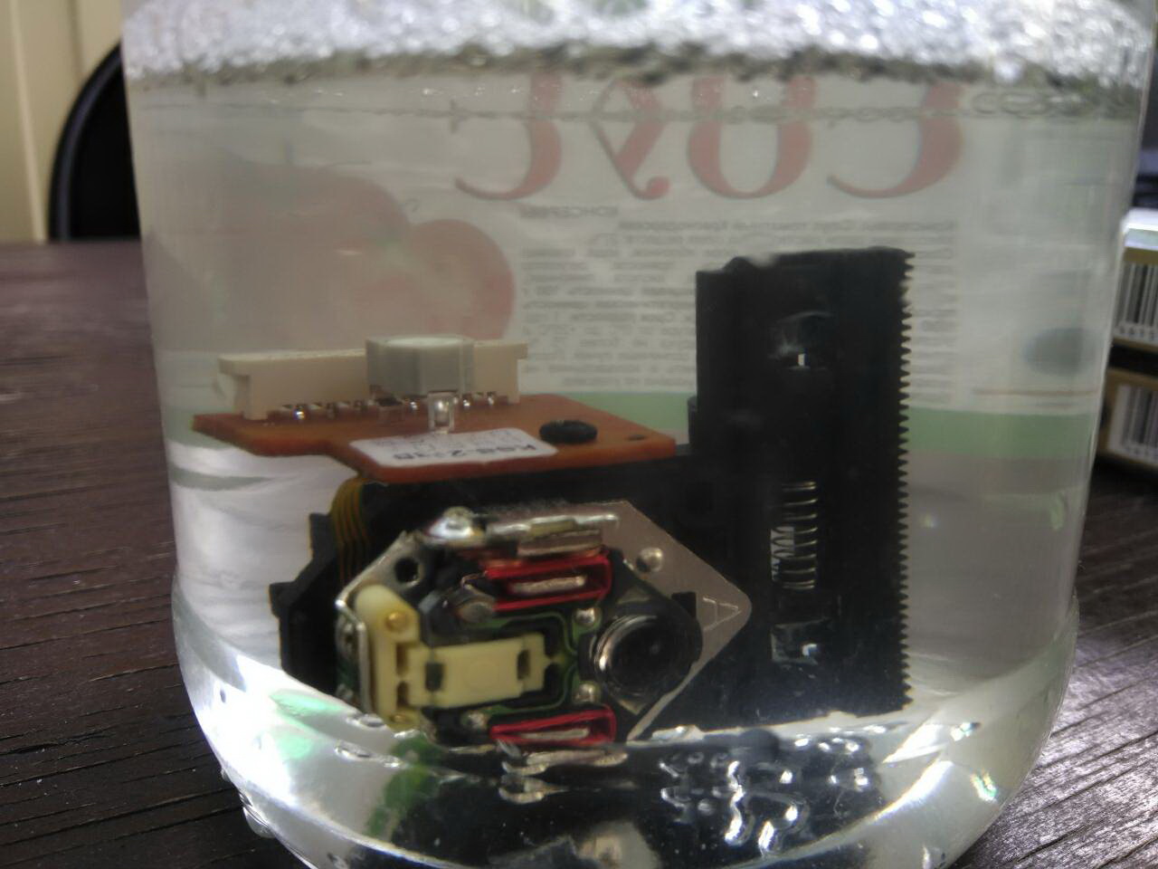

    просто у меня нет опыта возни с плеерами кроме своей соньки, она не читала диски, снимал пикап и мыл в дистиллированной воде с фейри, потом сушил, помогло, работает как новый, читает всё и шустро.
    вот и раскатал губу что и на этом онкио так получится, а потом засомневался, потому что сонька иначе себя вела, она жужжала, стрекотала и только потом выдавала ошибку, а этот сразу...

    EDDiE, конечно стоит.
    тоже валялась долго, когда то перестала читать, я купил другую, пришло время и эта отказалась.
    интернетов начитался, достал старую оригинальную и помыл, работает как новая.
    какашки набиваются под линзу, их только вымывать.
    в дистиллят фейри или подобное средство и по чуть бултыхаем, потом полоскаем без фейри, хорошенько сушим, я просто завернул в бумагу и сутки выждал.
    Зы... советы слушаю, у меня главный вопрос - почему онкио этот через секунду ошибку выдаёт, может это вовсе и не голова там виновата.

    fuckin` voodoo magic
Название:	0-02-05-fea4dc89d86a941a2022fa83ceddf776d6d6f3eee6763503bc0ab96cde66b2cd_470b1bd.jpg

    кстати эту не получилось отмыть, по прежнему затыкается
    только это 213-й
    только это 213-й
    Разобрать, почистить.
    Заменить лазер на с такой же длиной волны
