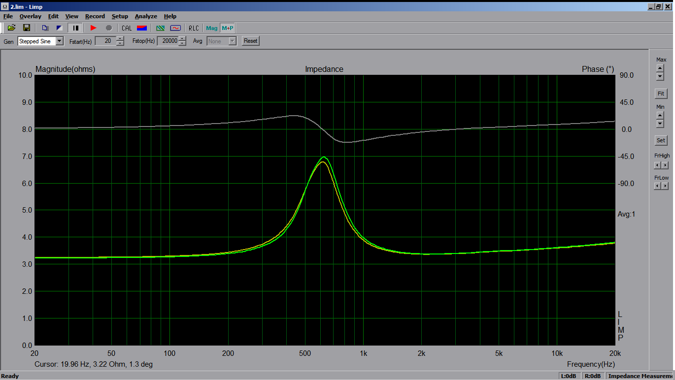

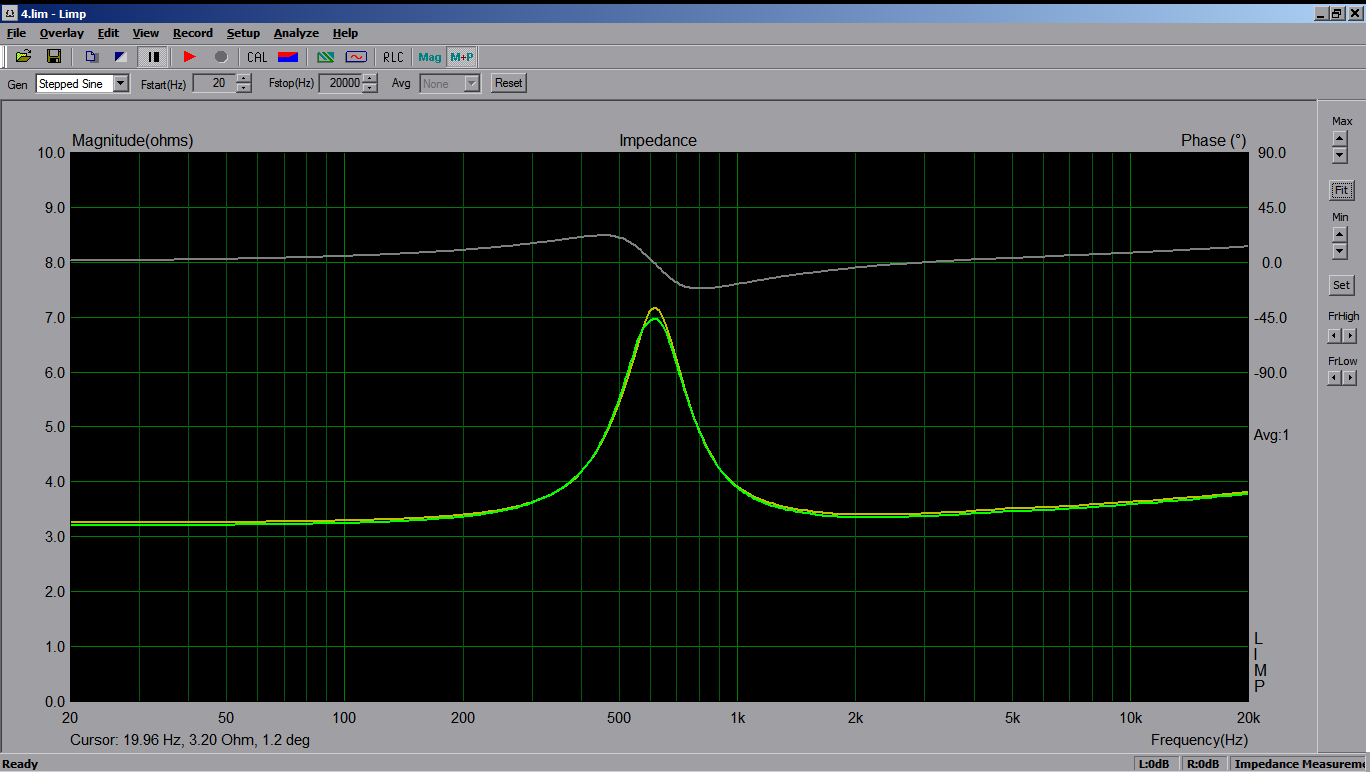

ID:	264501 1 пара
ID:	264502 2 пара
    3-ю не делал.
    Кривули от 12 кГц буду выпрямлять.

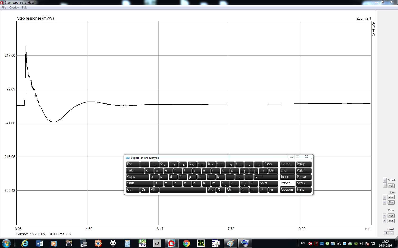

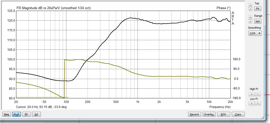

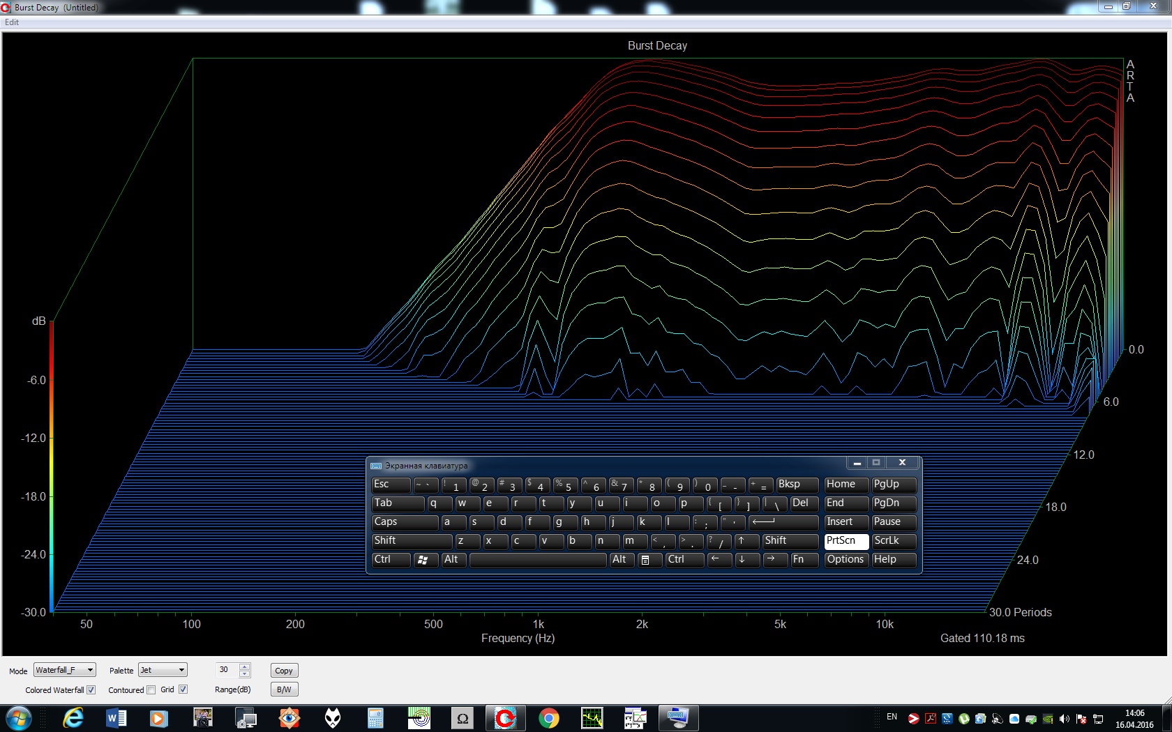

Название:	Burst decay SB26-ADC-004 no filter.jpg
ID:	264512 Нажмите на изображение для увеличения.
ID:	264513 Нажмите на изображение для увеличения.
Название:	Step SB26-ADC-004 no filter.jpg
    ---------- Сообщение добавлено 01.18 ---------- Предыдущее сообщение было 01.16 ----------
    замер с 35мм
    ---------- Сообщение добавлено 01.18 ---------- Предыдущее сообщение было 01.18 ----------
    в бафле тока кривые )))

    сделал замеры динамиков для симулятора - импеданс/АФЧХ
    в общем впечатления такие по прошествии времени:
    + звучат отлично, не орут, не цыкают, очень детальные умеют и лязгать где надо и шептать
    - трудно фильруются (с моим уровнем познаний).
    для сравнения с вифой - к вифе можно пришить любой фильтр и спады будут как в учебнике, т.е. АЧХ практически идентично повторяет графики Xfer.
    У SB график Xfer отличается от АЧХ, из за этого фильтрация какая-то непредсказуемая, клацал пол ночи в симуляторе, подбирал номиналы - либо конские ёмкости, либо катуха такая, что импеданс в ноль, резюками не подкорректируешь т.к. сразу падает уровень из за низкой чуствительности...
    раньше я переживал, что вифу очень сильно душить резисторами надо и думал, что резисторы убивают звук.
    а теперь уж думаю не поставить ли мне резюки на мидбас
