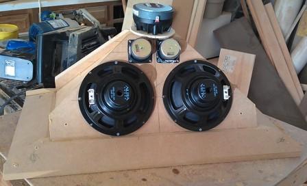

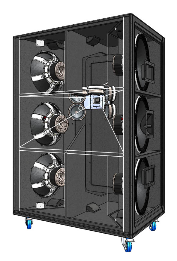

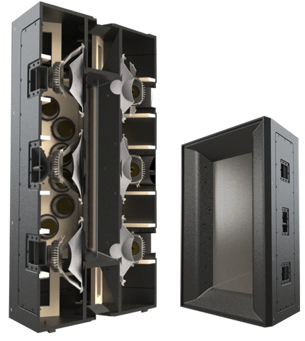

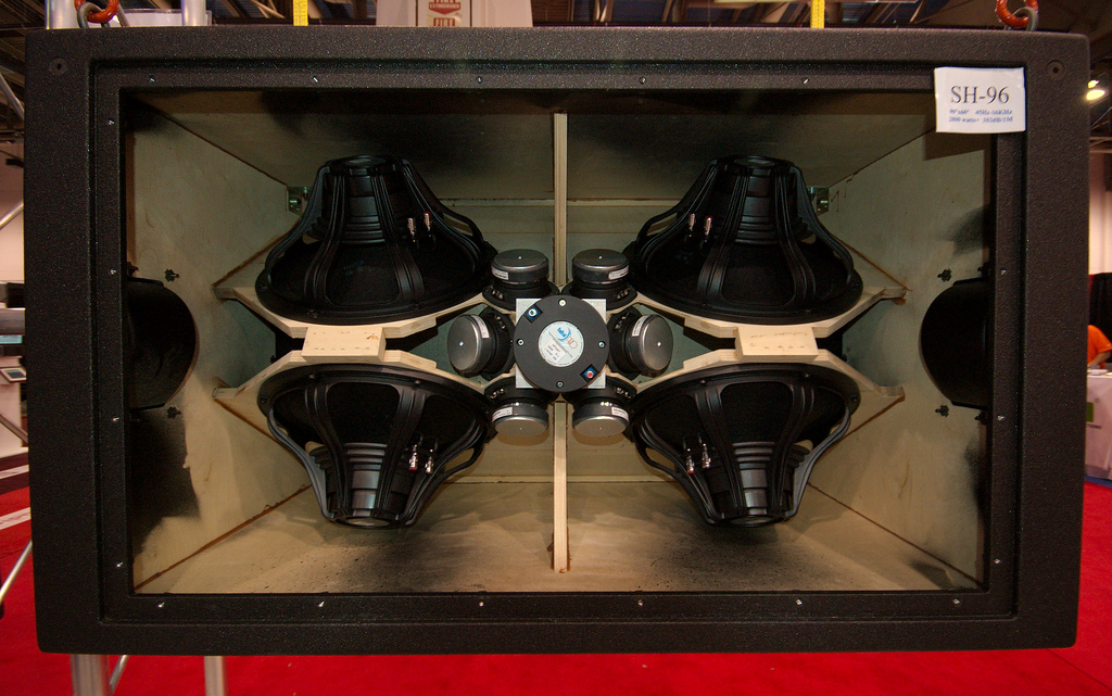

    По умолчанию Re: Колонки для воспроизведения колоколов
    Flaesh, сорри, действительно не подумал про гугл - речь идет о рупорах с динамиками на плоскости рупора??

    идея интересная - и кстати не очень дорогая по сравнению с другими вариантами - конечно требует большего количества динамиков, зато позволяет использовать недорогие поршневики с меньшим размером диффузора
    ---------- Сообщение добавлено 14.44 ---------- Предыдущее сообщение было 14.25 ----------
    кстати - господа специалисты - а какая скорость раскрыва рупора (прирост площади на единицу длины) нужна для нашей нижней граничной 80 гц?
  20. #80

    до таких частот нормально работают 4-6" головки, драйвер точно не нужен. Мне представляется что можно обойтись даже без рупоров. Если позволяет высота, а она скорее всего позволяет, то достаточно 2-х полос - вертикально в ряд на каждую сторону 6-8 шт. 10"-12" от 80 до 1 кГц и рядом ряд 12-16 шт. 4-6" выше 1 кГц. при нормальных головках это более 5 кВт на сторону. Конструкция простейшая, главное защитить от непогоды. Подобную конфигурацию можно вписать и в рупор, тогда будет вообще убийственно. Требований к линейности АЧХ и неравномерности покрытия никаких. Главное чтоб не дребезжало, это ужасно портит впечатление.
