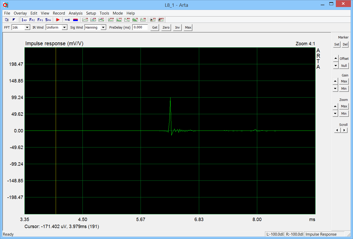

    Цитата Сообщение от Traktorist3d Посмотреть сообщение
    Тяму мало вот и поставил), спасибо, убавлю завтра отпишусь о впечатлениях.
    Много тапов грузит проц, лишнее это всё.
    С ФИРом надо поаккуратнее, порядки 4-8 не выше, коррекция АЧХ эквалайзером мягкая, без острых пиков-ям.
    Обязательно попробовать спады формировать ИИР, а коррекция фазы - включить пункт Линер. фазы.
    Надо микрофон хороший я так понимаю?
    Всенародного WM61 хватит выше крыши.
    По единичному импульсу видно звоны, особенно предзвон перед ним. После импульса там сложнее, ибо там еще и динамики влияют сами.
    Ниже импульс после дефоники. Достаточно "тихий" получился.
