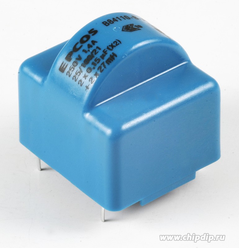

    Хочу заменить шнур питания на более длинный с возможностью отсоединения от корпуса, заодно поставить разъем питания с интегрированным фильтром подавления ЭМП. Стоит заморачиваться с последним или простой разъем поставить?
    Если не смущает соединение PE с корпусом аппарата то можно и поставить. Без PE от такого фильтра пользы мало. (PE = защитное заземление)
    Смущает, по моему есть фильтры без земли.
    На раз делается фильтр без земли
    И это правильно. Без земли чтоб фильтр был эффективен нужно много индуктивности и секционирование или каскадирование дросселей (иначе помеха легко пройдет через паразитную емкость). Думаю такие готовые не найти.

    Вот без земли. Нажмите на изображение для увеличения.

    Но на сколько он эффективен.

    Индуктивности у того что на фото достаточно, только перед ним лучше поставить еще один с небольшой индуктивностью, чтобы улучшить подавление на ВЧ. И желательно ставить на отдалении от чувствительных цепей, дроссели могут давать магнитную наводку.
    Верно, я в своем ЦАПе поменял недавно синфазник. Сам перематывал заводской с двумя секциями, получил где-то 400 мГн на 50 Гц, с ростом частоты импеданс переходит по большей части в активный. И на кольце перед ним с небольшой индуктивностью. Проверял на меандре с фронтом ~2 нс - заграждение устроило.

    Не портите аппараты фильтрами, если очень хочется сетевой шнур - поставьте сетевой разъем самый дешевый Фурутек или ояид.
    Фильтр всегда можно попробовать внешний.
    Все фильтры накладывают свой отпечаток на звук, причем, почти всегда - негативный.
    Если все-таки фильтр ставить, ни в коем случае не самомотаный, вытащить из старого телевизора Сони или моника японского.

    Из телека или моника - слишком мало индуктивности, на звуковых частотах не повлияет на ситуацию (на ток помех, протекающих по земле межблочника на ЗЧ). Негативное влияние может быть только из-за поля рассеяния, поможет экранирование.
