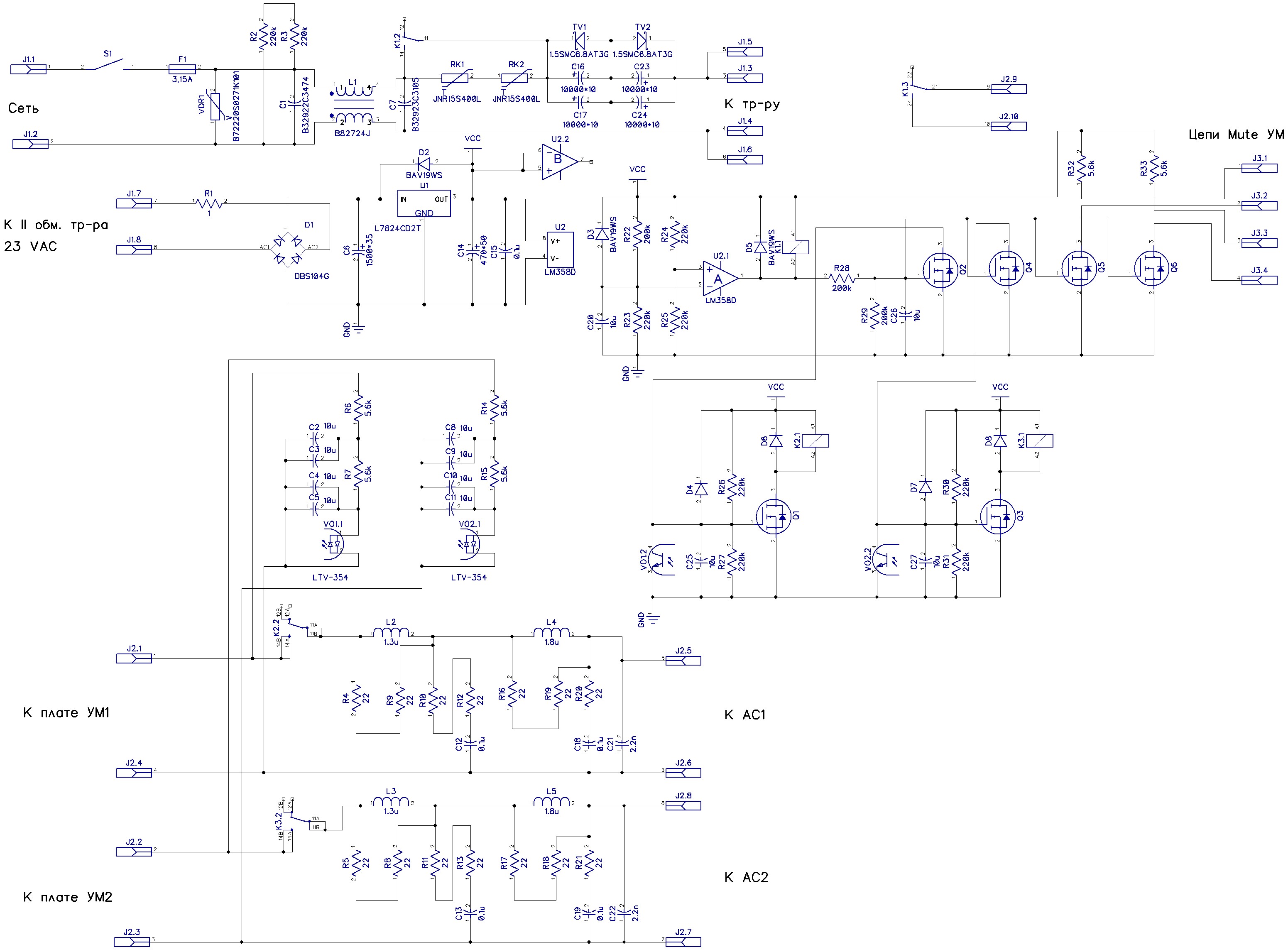

    Описание любого пригодного для реальной эксплуатации усилителя было бы неполным без схемы защит. Выкладываю схему платы плавного пуска, фильтрации и защиты. Помимо упомянутых в шапке реализуемых функций плата обеспечивает "мутирование" блоков УМ на время старта, правда я не задействовал в конечной конструкции, и так пускалось без проблем
    Особенность схемы, помимо отсутствия гальванической связи с другими узлами, в отказе от оксидных электролитических конденсаторов во всех местах где возможно и использовании вместо них керамических конденсаторов 10 мкФ на 25 В. Данная замена позволила поднять надежность устройства в целом, устранить ложные срабатывания защиты и добиться стабильности исходно запроектированных таймингов во времени. Применение конденсаторов относительно небольшого номинала потребовало сделать фильтр защиты от постоянного напряжения двухкаскадным и применить пороговые элементы с большим напряжением срабатывания чем это делается обычно.
    Алгоритм работы следующий.
    Через 2-3 сек после включения происходит плавный запуск трансформатора через реле K1, управляемого узлом на ОУ U2. Затем через 1-2 сек происходит снятие сигнала Mute с блоков УМ, по прошествии ещё 1-2 сек включаются выходные реле K2 и K3, если отсутствует авария (отсутствует постоянное напряжение на выходах блоков УМ).

    По умолчанию Re: Простой УМ на основе LME49810
    Я не стал использовать в своих схемах защиты LTV354 только из-за бОльшей доступности РС817, TLP621 и т.п. Изначально тоже хотел делать на них. Вместо ЛМ358 для управления реле софт-старта можно было поюзать полевик типа 2N7002, алгоритм тот же, экономия - 2 СМД резистора и денег на трамвай
    Да 817-ые доступнее, можно дергать с плат с разбора, но менее техн. красиво и удобно как и использование вместо 358-го полевика
