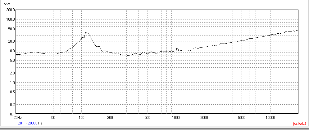

    Померил импеданс пришедших P. Audio E8-100S, судя по графику - резонанс в районе 100 Гц. Нажмите на изображение для увеличения.
ID:	246006 .По паспорту- должен быть около-70 Гц, мне крайне не повезло с экземпляром, или динамики как-то разминать надо?

    Да нет ,нормальная практика .
    Снимайте T/S параметры и в путь

    Мерить артой - методом добавления массы, на динамик установленный непосредственно в сам корпус АС годится?

    TSP меряются безо всякого оформления.

    если уже есть корпус - то лучше мерить не добавлением массы, а в объеме, так точнее.
    Объем корпуса будет подсчитан примерно(есть наполнитель), + в корпусе фазик ( но думаю его достаточно заткнуть и его объем вычесть из объема корпуса). А если методом добавления массы , на что клеить монетки - двухсторонний скотч сгодится?

    Даже не сомневайтесь - у нас тут один товарищ смог приклеить мобилу, и нормально.
    Только используйте такую толстую ленту из ППУ. Если нет уверенности в том, что она при отклеивании не оторвет наружный слой от диффузора, клейте с обратной стороны. Отрываете сначала монетку, потом саму ленту, если получится.

    Насчет электронных весов - я свой простенький кухонный Борк сравнивал с медвесами на малых массах. 2-5%. Насчет отрыва от дифа я написал - клеить по тыльной стороне. Липкие невесомые шкурки можно и оставить, в данной полосе они ни на что не повлияют и такому дину - как слону дробина.
    спорить не буду. но не особо понятен данный геморрой - раз есть корпус.
    когда я сомневался в динамиках - то так и делал - мерил добавочной массой - что бы понять - какой корпус нужен, когда его нет.
    а когда уже есть корпус под динамик - где логика что-то там еще клеить?
    не знаю, за всех не скажу, лишь по собственному опыту отмечу, что более точные ТС у меня выходили по замерам открытого и в ЗЯ.
    особенно при вычислении Vas...

    Соглашусь. Главное, чтобы автор понимал, чем именно чревата ошибка при обоих способах.
