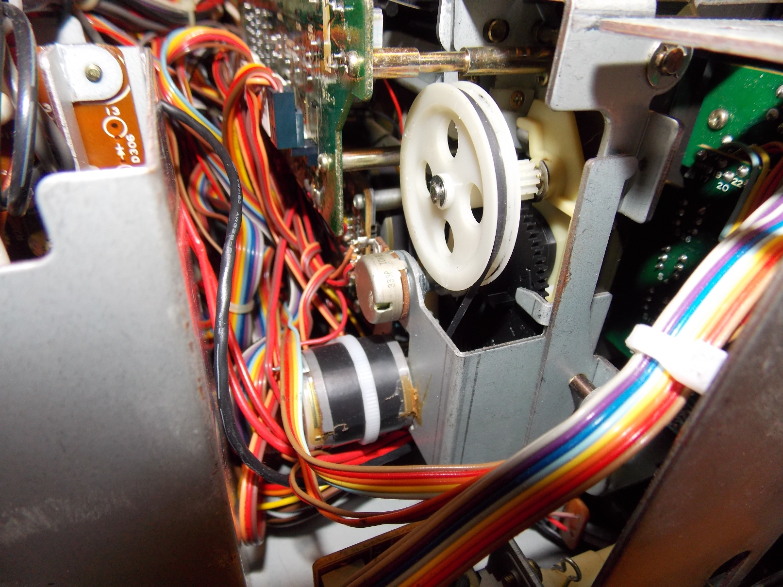

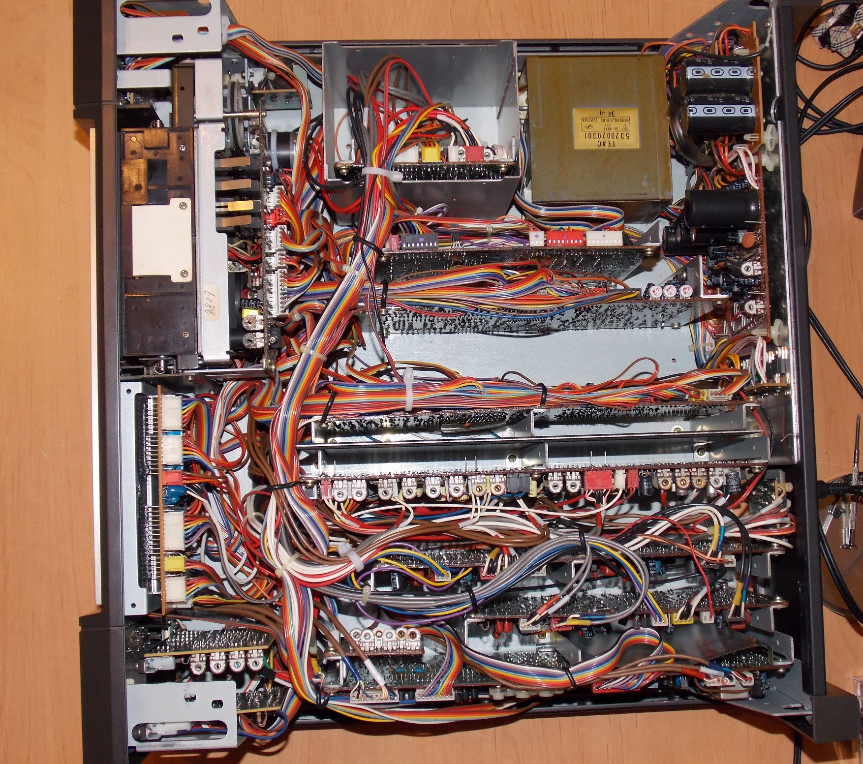

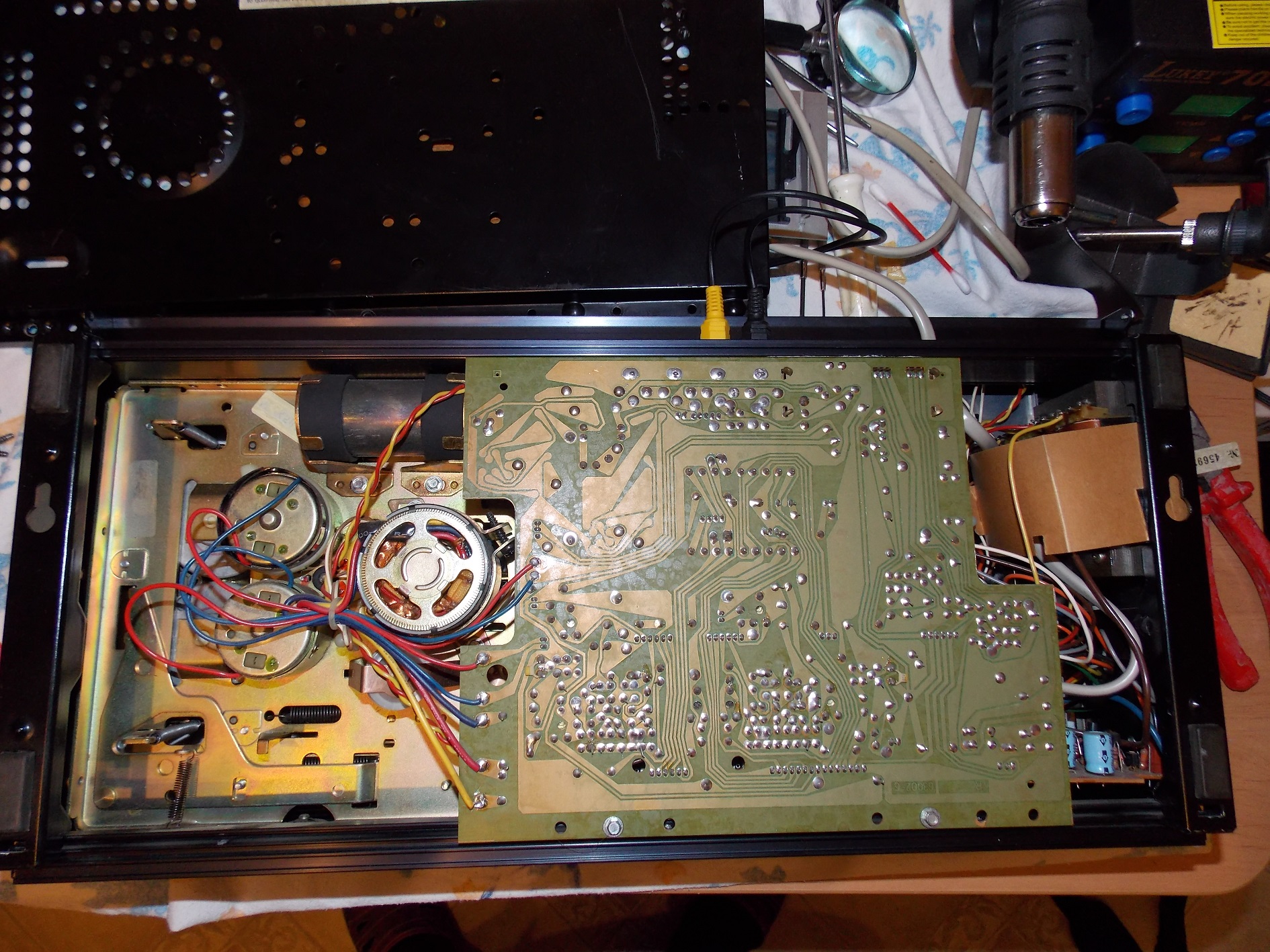

    Кассетная дека TEAC Z-6000
ID:	265520 Нажмите на изображение для увеличения.
    Начало 80-х, ценовая категория высокая - около 1500 $. Увидев такую красоту, я сначала обрадовался, потому что не знал, какие веселые деньки впереди А впереди было 10 вечеров, включая двое выходных, проведенных в обнимку с сервис мануалом. Не скрою, было сказано много крепких слов. В общем, чтобы было понятно: в этой красоте пытались сделать какие-то космические настройки самостоятельно, для чего и покрутили почти все потенциометры, коих там дикое количество (на фото сверху видно меньше половины крутилок). В принципе, моей функцией была попытка реанимации, а в случае неудачной процедуры дека должна была направиться уже к патологоанатому
ID:	265514 Нажмите на изображение для увеличения.
    Как оказалось, мне еще крупно повезло, что дека была в очень хорошем состоянии, без следов коррозии на платах и подстроечные потенциометры не разваливались на ходу, что бывает часто, как мне сказали. Один фамильный дефект проявился все-таки по полной программе - регулировка громкости наушников и потенциометр Pitch Control развалились внутри. Они еще и с нажатием, чтобы утапливаться в переднюю панель, что добавляет прелести к работе по их восстановлению. Подобрать "без колхоза" подходящую замену не удалось, да они еще и разные по распиновке контактов. "Фамильная" болезнь этих резисторов проявляется в самопроизвольном отделении контактной площадки с ползунком от пластиковой подложки, что влечет за собой полную потерю контакта с резистивным слоем. Еще, заклинивает осколками крепления контактов, механизм "утапливания" регулятора в переднюю панель - все 33 удовольствия, в общем. Сделать получилось, но временные затраты несуразные. Если бы хозяин деки не был моим хорошим знакомым, то отдал бы ее сразу, без ремонта.
ID:	265517 Нажмите на изображение для увеличения.
    Замена пассика привода управления протяжкой - тоже занятие не для слабонервных: там есть потенциометр (видно на фото ниже), движок которого вращается вместе с управляющей шестерней и от его точного положения зависит текущий выбор режима функционирования протяжки. Если при замене пассика вал потенциометра чуть потеряет синхронизацию с валом шестерни (что очень даже возможно, у меня так и вышло), то выставить первоначальное положение будет сложно, даже имея всю сервисную документацию. Без точного совпадения угла поворота, протяжный механизм правильно работать не будет.
    Чтобы добраться до всех ползунковых регуляторов передней панели, нужно вынимать из нее почти все, индикаторы в том числе. ЛПМ тоже закреплен внутри передней панели и включить деку, не установив на место протяжку, очень сложно и опасно - можно каратнуть что-нибудь запросто. Земля на переднюю панель приходит через винты крепления протяжного механизма - соответственно, с отделением от корпуса передней панели появляется сильный фон. Пришлось кидать временный провод земли.
    Теперь немного о хорошем: корпус тяжелый, прочный и преимущественно из литых металлических деталей - на вид дека похожа на пластмассовую, но это не так Очень тяжелая, что неудивительно. Протяжка с прямым приводом подкатушников и одного капстана, на второй вращение передается ленточным пассиком. Головка - сэндвич. Воспроизводящая - стеклоферрит, записывающая из другого материала (в сети есть информация, наверное).
    Индикаторы огромные, красивые и информативные. Ручной калибратор на три типа ленты с разделением настроек по каналам - возни много, но получается очень точно. Шумопонижение DBX. Раньше не пробовал с ним играться, но пришлось его настраивать, поэтому наигрался вдоволь Впечатляет, конечно - шум практически отсутствует как класс (92 дБ), а на аудио сигнал влияние минимальное. Долби В,С отдыхают.
    Но, хорошего понемножку
    Настройка уровня воспроизведения, АЧХ воспроизведения, показаний индикаторов, систем ШП долби В и С - довольно простая, а вот АЧХ канала записи - сложная и муторная (усилитель записи на фото ниже), также как и настройка DBX. Нетривиальна и настройка калибратора.
    После проведения всех возможных процедур, была опробована запись на всех типах лент. С технической точки зрения дека пишет безупречно, на практически любые кассеты. Система DBX "не нравится" простеньким дешевым кассетам с лентой Fe (типа LG, Scena) - ВЧ проседают немного, звук зажатый получается. Но на красных Sony HF уже все хорошо. Думаю, что если и писать с DBX, то лучше на Metal.
    Кассеты, записанные с винила на Nakamichi ZX-7, воспроизводит ТЕАС очень хорошо - натурально и с эмоциями, но собственные записи имеют чуть более стерильное и синтетическое звучание, хотя по АЧХ и шумам все отлично. Естественно, что для сравнения писал без СШП.
    От владельцев таких дек мне поступила информация с выводами о качестве записи, схожими с моими.
    Вывод: аппарат несомненно интересный и красивый, но не покупайте Teac Z-6000 на аукционах, если есть хоть малейшие сомнения в продавце и товаре. Это может быть даже не кот в мешке, а просто Черная дыра

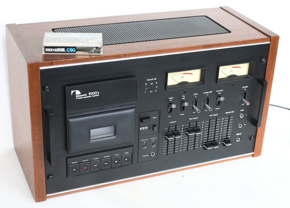

    Кассетная дека Nakamichi 1000 II
ID:	266208 Нажмите на изображение для увеличения.
    Тысячная серия олицетворяет вершину творчества инженеров Накамичи, при создании дек первого и второго поколения. Этот магнитофон выпущен в 1977 году, но для своего времени имеет недосягаемые технические параметры и качество звука - большинству производителей кассетных дек так и не удалось "догнать" даже этот древний аппарат, не говоря уже о более продвинутых представителях серии: ZXL-1000 и ZXL-1000 Gold Limited. Реально, ее целесообразнее сравнивать с катушечными магнитофонами Была еще более ранняя модель - Nakamichi 1000, но параметры у нее практически такие же. Внешние отличия заключаются в том, что калибратор вынесен с задней панели на переднюю.
    Оснащение деки не самое выдающееся, на первый взгляд - сквозной канал, закрытый тракт, но только два типа ленты (Fe и Cr), ручная калибровка, раздельная по каналам для этих типов лент, Pitch Control (регулировка скорости, в пределах +\-6%), СШП динамический фильтр, активная система шумопонижения Dolby B, простейшая автоматика, завязанная на счетчик расхода ленты. Однако полноценное сенсорное управление ЛПМ и регулировка азимута записывающей головки, со светодиодной индикацией идеального совпадения, сразу выводят эту деку в разряд эксклюзива по функционалу, также как и ее способность записать на ленту и первого, и второго типа диапазон частот 35 Гц-20 кГц (реальные цифры на кассетах 80-х, 90-х годов еще лучше). ЛПМ деки двухмоторный, с пассиковым приводом капстанов, имеющих массивные маховики.
    Конструкция магнитофона хорошо продумана - БП находится в экранированном "подвале", ЛПМ и плата управления им, установлены отдельно, в левой части, а вся аудио часть сосредоточена между входными\выходными разъемами и органами регулировок звука в правой части деки. Конструктивно аудио часть выполнена в виде материнской платы со слотами, контакты плат и слотов покрыты золотом, но протереть их спиртом не помешало
    Что оказалось непривычным - это рабочее положение кассеты "вверх ногами", как в простых магнитолах - так и тянет перепутать направление перемотки ленты Еще, нет возможности писать на ленту Металл.
ID:	266209 Нажмите на изображение для увеличения.
    Дека попала ко мне в коллекционном состоянии, головки без видимого износа, вся резина как новая (может и новая, я не спрашивал). Все электролитические емкости проверены, но оставлены оригинальные, потому что их параметры не хуже, чем у новых Ничиконов среднего звена. Честно говоря был удивлен этим - похоже, что комплектация на топовые модели была очень непростая.
    Сервис мануал доступен в сети, поэтому произвести полную настройку канала записи-воспроизведения получилось без особых проблем, хотя и не быстро. Конкретно этот аппарат, на "свежераспечатанные" Sony CHF, TDK SA и Maxell Capsule записывает по уровню - 20 дБ (без спада вообще) от 30 Гц до 23 кГц на ленты обоих типов. Но несовершенный калибратор (на одну частоту 400 Гц) не дает возможности быть всеядной декой - на заезженные приличные кассеты и на дешевые корейские, типа Scena, Nakamichi 1000 II пишет на 4-6 дБ похуже, ближе к паспортным данным, в общем.
    Прослушивание
    Ощущения от записи и прослушивания музыки сродни таковым от бытовых катушечных магнитофонов уровнем выше среднего - очень прозрачное, натуральное и открытое звучание, слышен явный запас по диапазону частот. Не разрушает сцену и локализацию источников звука - это характерно и для многих других небюджетных моделей Nakamichi, преимущественно, второго поколения, но у тысячной сохраняемые нюансы еще тоньше, чем у Nakamichi ZX-7, например. Для большинства кассетных дек это вообще непреодолимый рубеж - ни о какой сцене на записи на кассете речь не идет, обычно. Есть исключения, естественно - некоторые модели от Aurex, например (это из того, что я слышал, есть еще, естественно, но их мало).
    Вывод
    Отличное звучание и хорошее оснащение, но аппарат редкий и дорогой. Конкретно эта дека была приобретена моим знакомым в коллекцию за 2200 Евро, что еще и очень недорого, как выяснилось
    Недостатки: нет ленты тип IV, неэффективный калибратор. Для наиболее полного раскрытия потенциала деки нужны хорошие кассеты.
    Привет, Олег!
    Небольшая ремарка: на самом деле, это, вообще лучший кассетник в истории аудио! 1000ZXL по формальным параметрам серьезней, но прослушивание все расставляет по своим местам. Тысячник первого поколения, явно музыкальней!
    Крупная воспроизводящая голова, отсутствие ОУ, замечательный протяг и ещё нечто мистическое дают такой выдающийся результат!
    А это первый тысячник образца 1973 года:
    ---------- Сообщение добавлено 01.50 ---------- Предыдущее сообщение было 01.46 ----------
    По стоимости на вторичном рынке сопоставим с Pioneer RT-909, но по звуку явно лучше, на мой слух.
    С Пионером, точно что-то не так. Должно быть строго наоборот.
