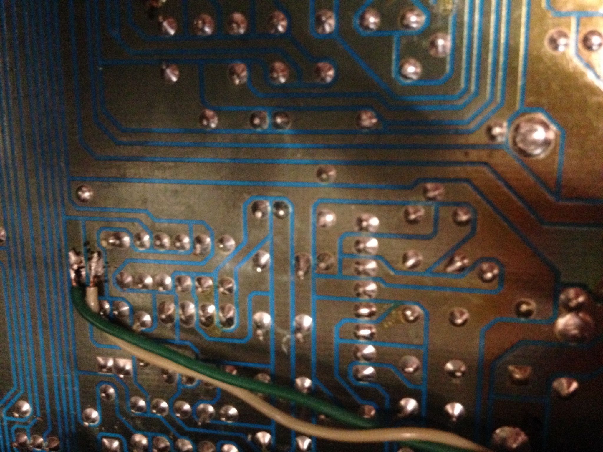

    сфоткал подозрительные места
    особенно подозрителен напаянный сверху резистор на 2ой фотке сверху
    прокомментируйте пожалуйста

    следы каких-то доработок есть, но не существенны. могло быть и хуже.
    сдвоенный резик стоит в цепи стабилизатора питания, скорей всего просто подгоняли точнее уровень напряжения в одном из плечей питания УН-а. Не особо существенно. Раз есть - то пусть будет.
    светодиодик на ручке громкости - это и есть "прокачка". самоделка. .
    вот схемка этого аппарата. но что-то ли просмотрщик PDF - у меня глючит, то ли схема местами действительно не дорисована.

    Ну что ничего не надо с ним делать? Лампочку и резистор не отрывать?)))
    а насколько громкий хлопок после включения?
    лампочку и провода полностью от платы можно и отпаять. возможно что близость этих проводов, что-то наводит на сигнальные цепи УН-а. может от этого и хлопает. но может и не от этого.
    Есть ощущение , что ресивер ямаха мощнее - с усилителем ничего не может быть?
    если субъективно, кажется громче - то значит в звуке искажений больше.
    Андронников где-то писал про это. Качественный усилитель, будет восприниматься несколько тише при одинаковой громкости и на одной и той же АС.

    хлопок тихий.
    я в инете полазил смотрю владельцы 352 тоже спрашивают изредка про хлопок этот.
    провода и резистор оставлю по принципу "не лезь в работающий механизм"
    главное радует ))) хотя может это самовнушение )))

    если тихий то это нормально. просто некие переходные процессы в преде. главное, почему делают задержку - это для того что бы акустику не убить ими - да и нервы владельцу. Хлопает очень прилично из-за переходных процессов в оконечном тракте, бывает что и оконные стекла дрожат.
    главное радует )))
    это хорошо.
