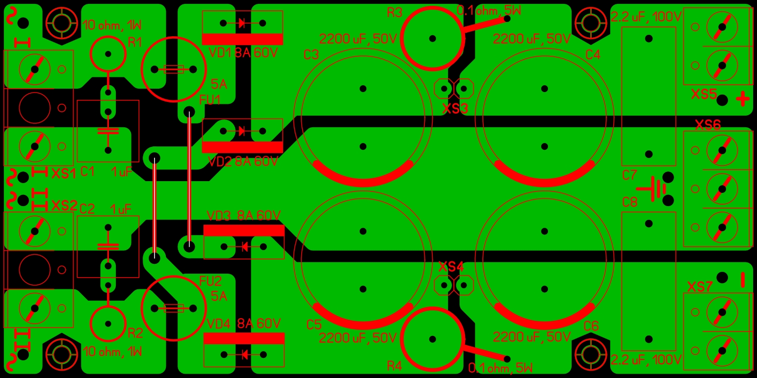

    Доброго дня!
    Нужен БП для усилителя Никитина. На самой плате Усилителя установлены емкости по 8100 uF в плечо, хочу добавить на плате БП еще 4400 uF.
    Так же мне непонятно где правильно установить токоизмерительные резисторы для платы защиты АС. Я понимаю, что их ставят между сглаживающими конденсаторами на плате БП, но у меня есть как минимум 2 варианта, как я сделал на ПП, или после моих емкостей, т.к. на плате усилителя еще стоят емкости.
    Вот развел плату, но т.к. никогда этого не делал, прошу помощи, подскажите что неправильно сделал, посоветуйте как надо =)
    Заранее спасибо!

    По умолчанию Re: БП для усилителя (ПП)
    мы сейчас обсуждаем конкретный ум, неоднократно собранный и отслушанный!
    Абсолютно верное замечание. А где у Никитина дроссель в БП? Или я что-то упустил?
    ---------- Сообщение добавлено 18.35 ---------- Предыдущее сообщение было 18.34 ----------
    Цитата Сообщение от QuadratHS Посмотреть сообщение
    Еще был совет кинуть пленку 0,1 мкФ межу переменкой и землей, в моем случае(один мост
    Упустил из виду. Тогда пленка не нужна.

    Ну вот что народилось с учетом всех советов:
    1. Без дросселей на колечках:
    2. с дросселями:

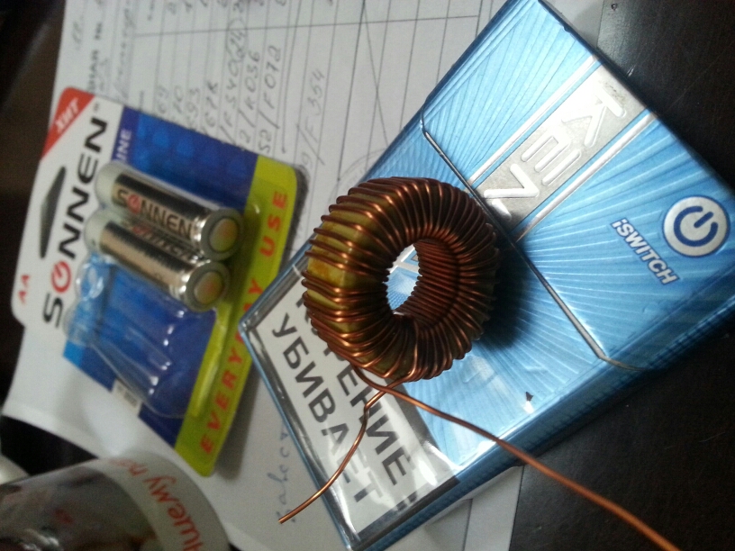

    Хочу попробовать намотать дросселя, на катушке есть намоточный провод только 0.8 мм. Можно ли взять 2 в параллель? Если можно то как лучше, вить и мотать, или виток к витку параллельная намотка?
    0.8мм - это диаметр или сечение?
    лучше взять отрезок провода и попробовать намотать - посмотреть как будет ложиться по факту.
    так как намотано на станке - дома не сделать. там если посмотреть - то для плотной намотки мотается хитро - через один виток, следующий ложится на предыдущий по внутренней стороне - так - что внешняя окружность полностью плотно заполняется. тут еще надо вычислять сечение провода по отношению к диаметрам кольца.
  7. #66
    Аватар для QuadratHS
    19.01.2012
    Россия, Москва
    115
    Диаметр. Осталось от изготовления катушки в кросс. По сечению получается 0,5, т.е. мотать надо в пару в паралель. Или искать откуда смотать =)
  8. #67
    Давно не заходил
    28.12.2012
    4,089
    толстый. одного хватит. если им удастся намотать - то нормально.
    до заполнения мотать не стоит (то есть пока влезает в дырку) - нужно намотать один слой но максимально плотно.
    пусть даже лучше - что плотно будет виток в витку на внутреннем диаметре - а внешний с равномерным шагом.
    вся индукция образуется лишь при плотном контакте провода с сердечником. а последующие слои совершенно несущественно прибавляют индуктивности. но габариты растут и возрастает погонное сопротивление.
    перед намоткой лучше сердечник обработать наждачкой - сгладить острые углы и снять облой от краски и клея.
    что б при намотке не повреждать эмаль на проводе.

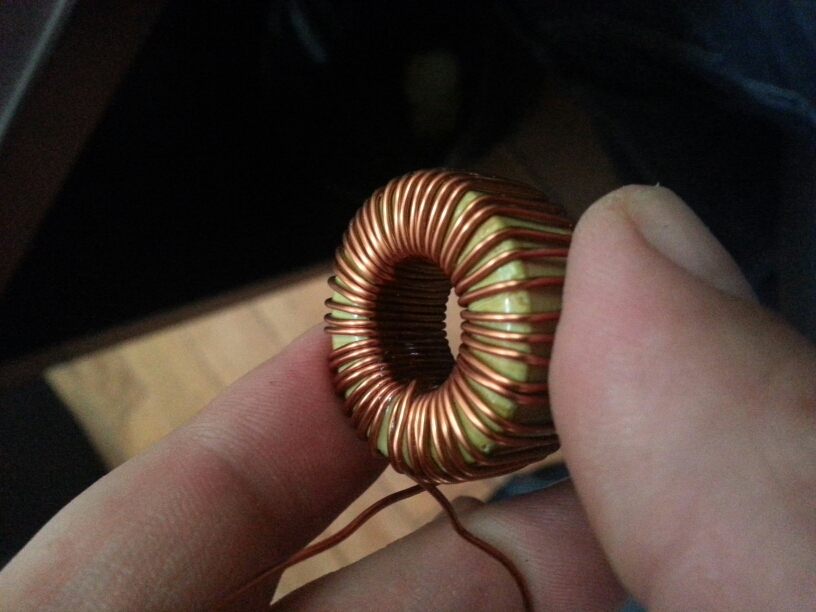

  10. #69
    19.01.2012
    Россия, Москва
    115
    Вот как то так Нажмите на изображение для увеличения.
ID:	239922 Нажмите на изображение для увеличения.
    Сейчас суперклей в начале и конце обмотки подсохнет, немного выровняю виточки по наружнему диаметру.
    Пойдет или перематывать? Второй слой есть смысл пустить?
  11. #70
    Давно не заходил
    28.12.2012
    4,089
    стремновато суперклеем клеить. лучше было бы моментом или 88-м, а этот может эмаль убить.
    если уж 2-й слой мотать - то надо было сразу продолжать - мотать без разрыва - укладывая витки в зазоры на внешнем диаметре между витками первого слоя.
    это экспериментально надо проверить. может произойти так что виток в виток может и не попадать из-за соотношения диаметра и сечения провода.
    если уложится без перекосов то и нормально.
    если нет - оставить один слой.

    Не покидает меня мысль, что эти "моталки" из разряда "собака и пятая нога" или "стоп-сигнал для зайца". Ну не видел я ни у Андроникова, ни у Агеева, ни у Зуева дросселей в питании АВ-шного УМ. Чье ноу-хау? Подскажите где почитать и проникнуться просветлением.
  13. #72
    19.01.2012
    Россия, Москва
    115
    "Пятая нога" и "стоп-сигнал" это не беда, детали холява, работа в радость, главное что бы хуже не было =)
    Отправлено с моего GT-N7100 через Tapatalk
  14. #73
    лентяй Аватар для Alickkk
    30.12.2006
    Барнаул
    4,418
    см. выше...
    Тогда уж ставить надо между мостом и конденсаторами фильтра, чтобы ограничить импульсные токи и отфильтровать ВЧ составляющие. Между БП и самим усилителем ставить не представляется разумным, поскольку это заметно увеличит выходное сопротивление БП, особенно на ВЧ, что в целом скорее плохо...
    Алексей
    и здесь...
    Всё. Понял. Нивапрос!
    Alickkk, у Никитина НЕТ дросселей. Человек спросил : "... а можно?". "Можно", ответил Никитин. Не _нужно_, а _можно_. Можно ещё красную линию фломастером через плату нарисовать. Или колокольчики по краям платы повесить...
    А с _сетевым_, фильтром Д.Андронникова я ознакомился давно. Только в нем не 2 дросселя мизерной индуктивности на колечках, а побольше деталек разных и _полезных_.
