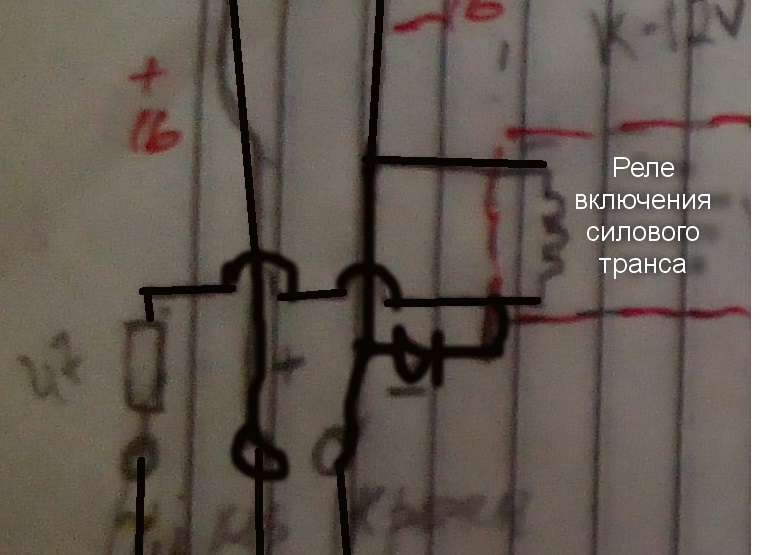

    Там где должен был бы быть красный провод с + был черный с -. Кто то до меня вытащил провода из разъема, а потом вставил неправильно, а так как по-другому разъем не вставляется на него не было обращено пристальное внимание.
    ну вот и разобрались...
    защита заработала?
    Да, при такой неисправности(переполюсовке), лучше, как минимум, заменить все ОУ, питающиеся от переполюсованных напряжений... а так же электролиты на плате ОУ(С20,С21)...
    frad, на будущее: пишите пожалуйста более понятно сразу т.е. типа: защита сломалось - защиту сделал... если, конечно, хотите чтоб у вас весь процесс ремонта не затянулся надолго и если действительно хотите получить совет... я ж уж не говорю о такой банальности как просто банально спасибо сказать... тут на форуме нет ясновидящих - мысли никто не читает... и никто никому ничего не должен... т.ч. извольте докладывать о своих успехах на нормальном русском языке... аминь

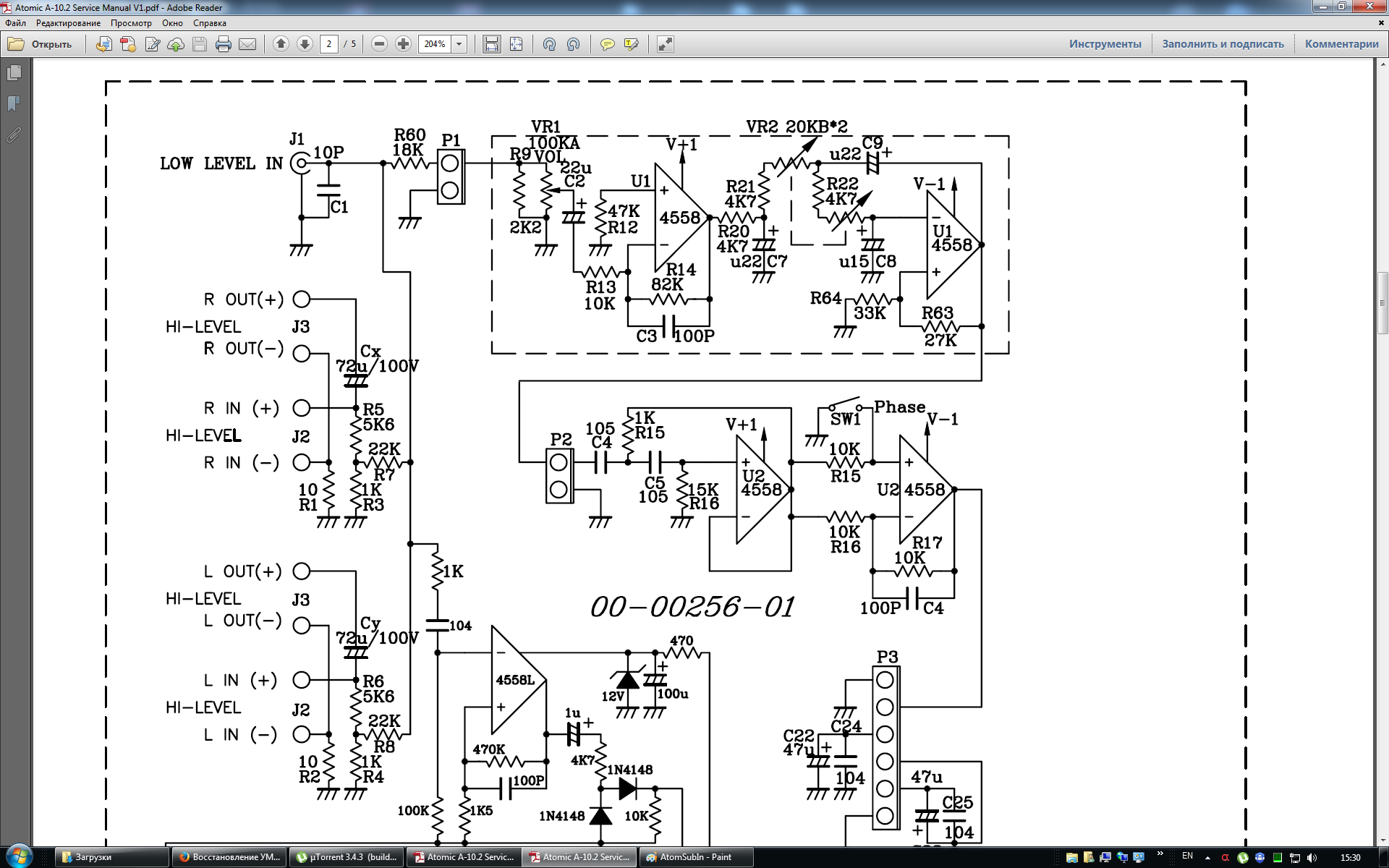

    Все ОУ поменяли изначально, переполюсовка ни как на них не сказалась, электролиты не менял. Странный момент вылез, первый ОУ открывается полностью только при подаче сигнала от 800мВ до 1В. Может так и должно быть?
    сколько вольт на вх/вых U1,U2? питание в норме? конденсаторы в норме? vr2?
    Кстати, С8(обведен) у вас есть? или уже(еще) нету?
    Питание не в норме.
    нет такого
    Я еще раз повнимательней посмотрел и всетаки он там есть. А на что он собственно влияет?

    Садит на кз все што выше 1к, ...

    садит - это значит, при его подключении(C8 на выход U1), выходной ток U1 превышает максимально допустимое значение на 1кГц и выше...
    реактивное сопротивление конденсатора, я надеюсь, представляете что такое: Rc=1/2pi*F*C
