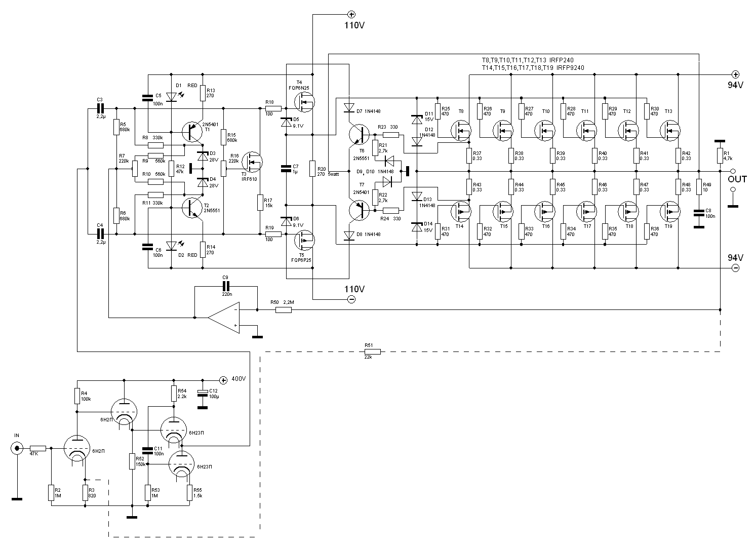

    Вот собрал гибридный УМЗЧ на импортных деталях, на выхлопе SC5200/SA1943, раскачка SC4793/SA1837, и каскад перед раскачкой (не знаю как он там называеться) на BC546/BC556, а также транзюк управляющий током покоя BD140. Лампа как по схеме 6Н23П.
    После спайки на плате и включения питания усилок заработал, но вот заработал он абсолютно не так как нужно. Сложно объяснить словами, ну попробую: подаю сигнал (музыка обыкновенная) с СД-проигрывателя (с выхода на наушники) на вход лампы, в динамике на выходе тишина..., добавляю громкости, слышу что в динамик начинают проскакивать какието всплески сигнала, именно всплески причём искажонные, но они еле-еле проскакивают, добавляю ещё громкости, уже помимо плевков звука в динамике начинает появляться чтото похожее на сигнал который подаёться на вход, тоесть складываеться такое впечатление как будто бы усилителю что то мешает беспрепятственно усиливать сигнал, как будто у него "ком в горле", он просто плюётсья (харкаеться) звуком.
    Я уже просто в замешательстве, всё проверил, правильность монтажа проверил, транзисторы проверил, рабочие. Эксперемнтировал с питанием лампы, накал на лампу подавал и 5,5 и 6 и 7 вольт, напряжение питания лампы делал и 200 и 300 и 500 вольт, лампы менял на другие такиеже, эффект один и тотже!!! Я уже просто не знаю что мне с этой какашкой делать?
    Что может быть не так, какого х..на он нехочет работать???

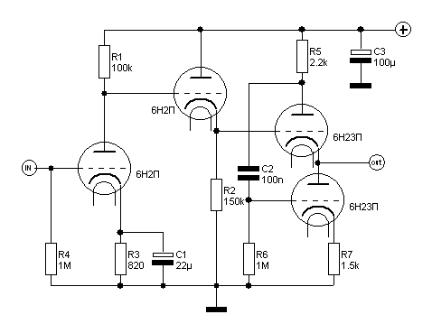

    По твоей схеме, что можно улучшить:
    1. Заменить СРПП на простой усилительный каскад. Катод посадить на землю. На вход поставить батарейку 3В.
    2. Анодную нагрузку разделить на две и бросить вольтдобавку с выхода.
    3. Цепь формирования тока покоя VT7 разделить вольтдобавками. Чтобы коллектор, эмиттер VT7 не присоединялся к базам VT1, VT2.
    4. Ну и конечно транзисторы на импорт заменить. Выход на 2SA1216 2SC2922.
    5. Может быть понадобится эмиттерный повторитель с выхода лампы.
    В общем потенциала для улучшений много.
    А выходной каскад чем не эмиттерный повторитель?
    Зачем?
    А не проще ли тот же СРПП оставить?
    Цитата Сообщение от SinteZ
    И где такой у тебя стоит? В комбике чтоль?
    Нет, в комбике у меня автомобильный басовик, а на Селешне я музыку слушаю т.к. люблю поднятую верхнюю середину

    По умолчанию Re: Помогите, НЕ хочет работать гибридный УМЗЧ на 200Вт
    Цитата Сообщение от Dimf
    Сообщение от sherif
    Выходной каскад работает в классе АВ и у него нелинейное входное сопротивление, которое плохо влияет на усилительный каскад на лампе. Эмиттерный повторитель однотактный в классе А и входное сопротивление у него линейное.
    Цитата:
    Сообщение от sherif
    Зачем?
    [quote=Dimf]В СРПП есть катодный повторитель. Катодный повторитель вносит мутность в звук. Там 100% ООС и лампадники его вообще не рекомендуют применять. По сравнению с биполярным повторителем катодный повторитель высокие частоты хуже передает.
    Цитата:
    Сообщение от sherif
    Чем же проще. Так одна лампа на два канала работает, а с СРПП нужно две лампы и еще отдельно накал верхних ламп садить на подпорку в 100В.
    Тут конечно еще дело вкуса.
    Но я даже после СРПП включал эмиттерный повторитель и звук лучше становился однозначно.

    SMD-n,
    Очень интересно . Какое питание , какой выход (В) ?
    Питание 40вольт, класс В - 55ма покоя.
    Fonik,
    можно ли, и стоит ли делать дополнительный каскад на лампе 6П3С в разрыв между SRPP на 6Н23П и выходным биполярным повторителем?
    ненадо, но если тебя напрягает что лампа выдает малый ток в нагрузку то можешь запаралелить к примеру триоды тоесть суда тебе надо будет 2 лампы ставить или еще вот так рис.1
    sherif,
    Вы че издеваетесь, наоборот ламповики его советуют ставить, так как он обладает очень высокой линейностью.
    Специально для маньяков по мощности вот моя схемка гибридника по расчетам должна выдавать ватт 900 на 4 ома, я ее не делал,а только моделировал и все нормально.
    Dimf
    А у вас резисторы вместо ИСТ? Они прямо к питанию подключены, без фильтров?
    Да, пробовал фильтры, эффекта-0.Так что смеяться пока рано
    СРПП на простой усилительный каскад, на мой взгляд, менять не надо, такой вариант тоже пробовал, чего-то улучшения не больно-то заметны.
    Fonik, ну как, улучшенная фильтрация ламповой части помогла?
    Попробуй выключить транзисторы и осциллограф на выход лампы прицепить(или наушник в крайнем случае,только ЧЕРЕЗ конденсатор!)
    Если нет фона, значит не в лампе дело...
    Кстати, по поводу вообще концепции гибридника.
    Первые полгода я нарадоваться на усилитель не мог, звучал лучше всего, чего я до этого слышал. Однако потом чёрт дёрнул однотактник сваять. Нет, звучит он не лучше, по сумме баллов гибрид его удеал, но проработка средних и высоких частот у однотактника впечатляет.
    Я так подозреваю, это из-за выходного сопротивления, которое у однотакта отнюдь не ноль, что с одной стороны приводит к раздемфарованию динамика(бас у него явно хуже), но с другой-не так влияет изменение параметров катушки головки при колебаниях диффузора. А ещё есть ИТУН-усилители, которые тоже довольно активно здесь обсуждались. Встаёт вопрос, кто чего думает о гибридном ИТУН?
