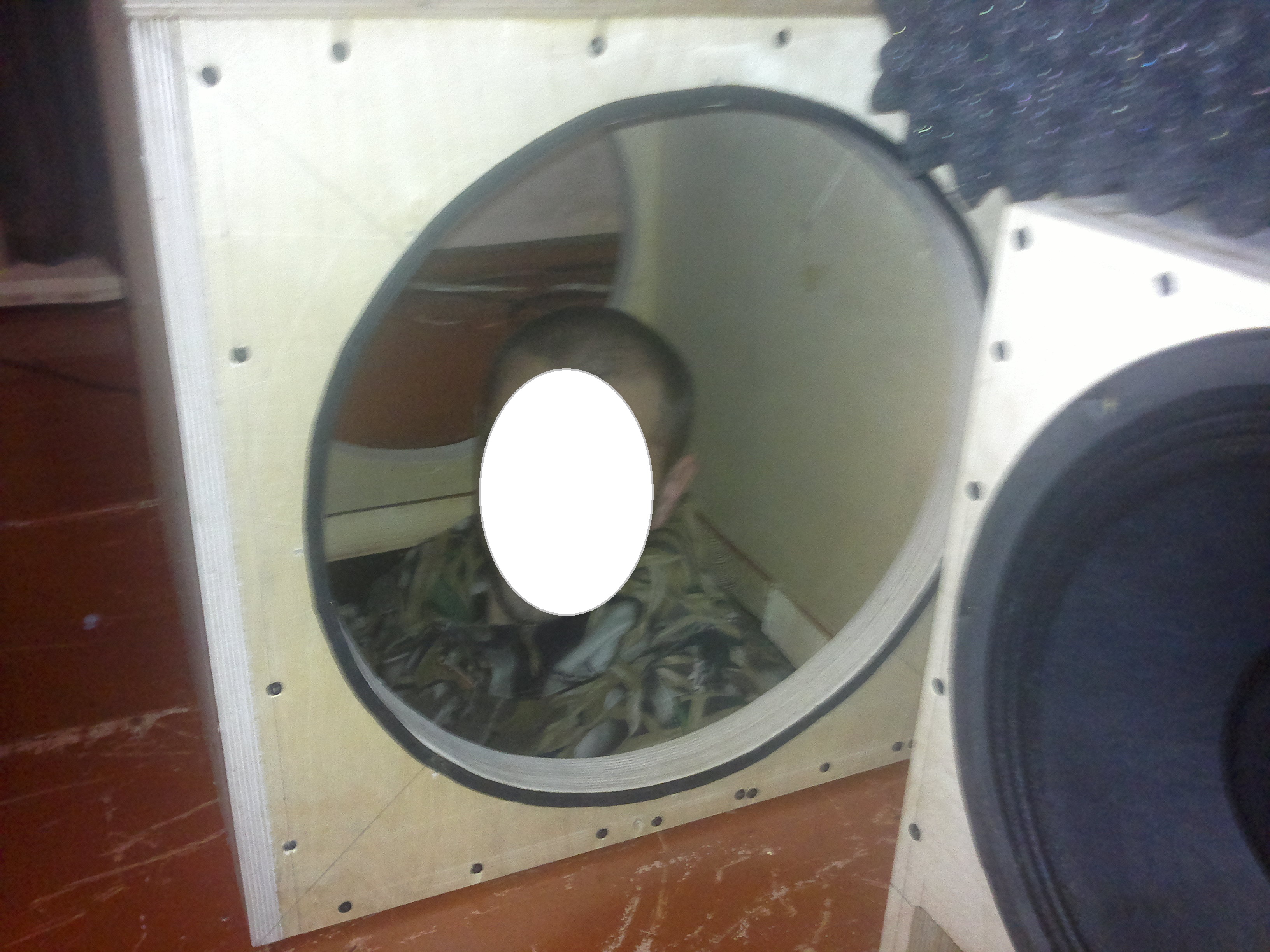

    (но и гвз там подкинул)
    На самом деле совсем не так как рисует симуляция при включении фвч, на порядок меньше
    ---------- Сообщение добавлено 22.25 ---------- Предыдущее сообщение было 22.23 ----------
    строго по теме: будем ТСу чертежи высылать? ..
    Можно но не нужно потому как бесполезно
    Размеры могу дать
Название:	14032015221 — копия.jpg

    раз такая пьянка - с размерами :

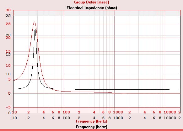

    2. стены - какие есть. когда строили - меня не было еще.)) наружные толще - климат.
    ---------- Сообщение добавлено 02.04 ---------- Предыдущее сообщение было 01.53 ----------
    Цитата Сообщение от shap2770 Посмотреть сообщение
    Извиняюсь,сейчас сравнил..
    А смысл извиняться, если они практически совпадают :

    По умолчанию Re: Сабвуфер с минимальным ГВЗ, посоветуйте проект/динамик
    Вы у ЗЯ смотрите,а у ФИ и БП-4 не совпадает,в них между горбов импендансов максимум ГВЗ

    я действительно не смотрю фи-бп-трубы. за ненадобностью. (см. чертеж выше). пик гвз - да, между пиками импеданца.
    бесселевскую апроксимацию фи можете глянуть на досуге.
