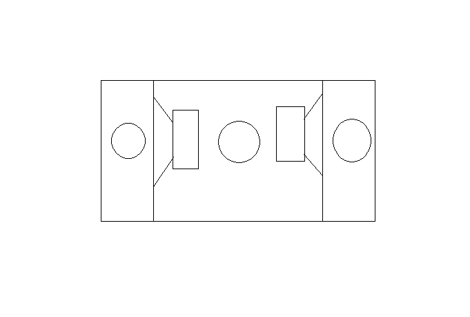

    Акумов не обязательно с десяток.Если самому делать
    усилитель то можно сделать класс Д где то схема была
    питание +\-80в получаем 500-600Вт на 4 ома делаем 2
    таких усилителя в мосте плюс преобразователь
    (необязательно большой мощности т.к Д класс очень
    экономичный) и всё получаем легко 500Вт 8 ом ток
    потребление ну пусть примерно 20А.Посчитал я в 06
    можно ящик 150л легко засунуть если наклонить 500ку
    под углом тогда влезет потому что она 57 сантиметров
    примерно а от днища багажника до крышки только 38см
    ,но тогда уменьшится объём примерно до 110-120л а
    так хотелось бандпас
    Вобщем на этих выходных схожу на рынок к мужичку
    который динамиками занимается спрошу сколько 500ка
    будет стоить вообще расчитываю на саб потратить
    около 2000 + усилитель если самому делать то 1000
    может чуть поменьше.На заказ у нас динамики здесь
    дешовые в цеху их делают а Харькове месные мастера
    поэтому и где то порядка 1500-2000 должен 500ка
    стоить.Если на много дороже тогда докуплю вторую
    100ку и буду делать на 2х 100гдн придварительно
    укрепив их МС.Саб вообще наверно будет играть на
    багажник,сидушку заднюю снимать не буду.Только вот
    была задумка от портов ФИ с помощью гибких труб
    вывести их в салон там где подолокотник,скажите
    пожалуйста как такой вариант прокатит на повышение
    звукового давления или нет.Bender можно поподробнее
    про 2 динамика напротив друг друга,это как магнитами
    друг к другу или наоборот,БП получится если так
    зделать?Например вот как на картинке с тремя ФИ.
  10. #69
    Завсегдатай Аватар для Артём
    26.07.2004
    1,115
    По умолчанию Re: На каком из ГДН лучше всего строить авто буфер?
    интересный усилок получаеться: КПД ~200%

    Максимальное давление у Бандпасс, но его расчёт настолько мудрён и не определён что браться за такую вещь полагаю тебе не стоит. Даже многие профи .
    Вариант с динамиками морда к морде отличный, позволяет убрать чётные гармоники, но о использовании в авто честно ни разу не слыхал, да и тут есть свои тонкости. Если по нету пошаришься то многое узнаешь об этом варианте.

    Скажите какое приемущество или недостаток
    БП6а над БП6в(когда один ФИ внутри ,второй наружу).
    БП6в красивее график получается и частота опускается.
    При одном и том же размере камер в БП6а частота получается нижняя 37Гц -3Дб а в БП6в 28Гц -3Дб и АЧХ ровнее получается,подскажите какой корпус более
    пригоден для соотношения качество+давление.
