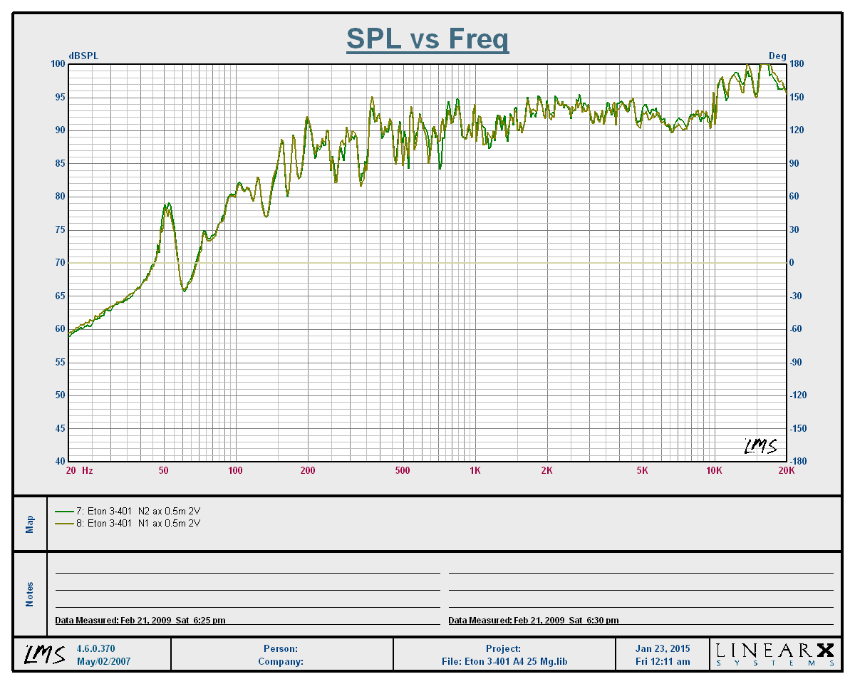

Название:	ETOH 3-401 A4 Mg    SPL.PNG
    Мне удалось померить АЧХ пары автомобильных Eton 3-401/ A4/ 25 Mg. Они хорошо подобраны в пару. АЧХ измерены в комнате без сглаживания.
    Сетка, которая к ним прилагается не портит АЧХ. Это пока все, что мне известно.
    С уважением, С.Бать.
    Меня смущает включение их последовательно, т.к. параллельно уже нельзя, индуктивность при этом общая будет в полтора раза больше чем у 8 Омных.
  6. #66
    21.11.2008
    г.Москва
    86
    410
    По умолчанию Re: Прослушивание новых АС Сергея Давидовича Батя
    Можно подумать над включением параллельно. Избыток чувствительности убрать последовательным резистором, если позволяет "религия".

    Нет, не только религия не позволяет, но и концепция. У меня полный цифровой триампинг или будет уже четыреампинг. Усилитель 2 Ома не выдержит. Правда думаю, а может мне и одного Етона достаточно будет? Не для дискотеки же строить, а самому слушать в комнате 23 м2.
