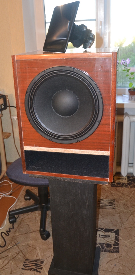

    Уважаемые форумчане посоветуйте недорогие но хорошие мидбасы под PHL2530+Radian450,с калибром
    еще не определился,так как без согласования по чуйке сч-вч не догнать никакому мидбасу,думаю
    сделать биамп.
    Мидбас нужен хлёсткий с работой как выстрел,вотMagnum MPW 15-4DC присмотрел- Нажмите на изображение для увеличения.
    Снял ТильСмолы(см архив)Магнит ф-200мм,Хмах-7,5мм,на вид не хуже 18 звуков и B&C
    У кого какие мнения,какое АО выбрать,как в сравнении с открыткой Альфы15??

    Погонял макетик мидбаса на динамике- http://magnummobile.ru/subvuferi/28-magnum-mpw-12-4dc-
    Извиняюсь конечно,но все Сисы,Сканы,и Пирлесы и в подмётки такому мидбасу не годятся,
    Лупит так аж душа выпрыгивает,максимум упругого сухого панча,минимум гудежа.
    Спасибо с чертежом для макета помог Илья Бондарь,расчёт здесь- https://forum.vegalab.ru/showthread....32382&page=126

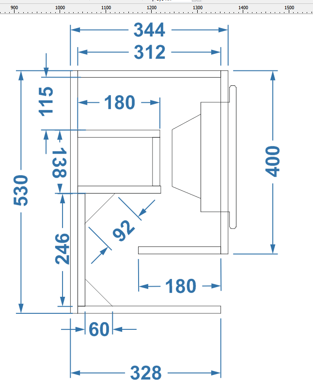

    Подскажите ,как с такими же параметрами свернуть лабиринт,чтобы площади основания как можно меньше было,
    а корпус был бы повыше??

    Добрый Аватар для Gudronov
    11,752
    По умолчанию Re: Недорогой но хороший мидбас
    Можно так сделать, нахлест перегородок позволяет. Хотя я, например, ничего омерзительного в таких пропорциях, как на фото, не вижу, Бондарь вам совершенно правильно все нарисовал. Более того, добавьте в чистовом варианте ужесточающую перегородку посередине канала, сдается мне, получится "золотое" сечение, хоть здесь это особо и не нужно. Уточните ссылку на пост с измерениями и расчетами, нарисуем.
    Повторюсь, мне существующая компоновка больше задуманной вами "готики" нравится, из эргономических соображений...

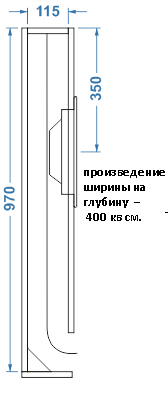

    Аватар для shap2770
    28.05.2014
    РОССИЙСКАЯ ИМПЕРИЯ
    839
    Хочу без стоек обойтись,поставив блоки сч и вч на мидбасы,поэтому надо повыше, ТS- https://forum.vegalab.ru/showthread....32382&page=126 пост 2501 ,мне Илья,спасибо ему, уже нарисовал(см.рис)
    ,хотя может есть ещё предложения худых вариантов?
    У меня с такой глубиной, не делайте так, нужна будет или подставка, или что еще, но шатаются от прикосновения. У стены нормально смотрятся, но там же они не звучат!! Тогда и настраивайте у стены.
