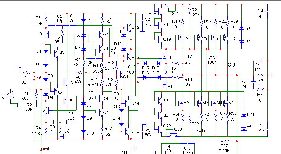

    Опубликован в апрельском Радиохобби, я так понимаю только начало.
    Статьи я не читал из-за отсутствия журнала, но на сайте РХ доступны МС файлы частей усилителя. Прилагаю их. Предлагаю обсудить, насколько актуально. Насколько я понимаю, заявлено высокое быстродействие и ультранизкие искажения. Лично мое мнение - вариация на тему УМЗЧ ВВ. единственное, что заинтересовало- подача напряжения в эмиттер второго транзистора каскода, насколько это оправдано?
    P.S. Добавлена полная схема усилителя.

    Я так понимаю, что в посте 34 в архиве как раз таки эта схема. Правда в микрокаповском формате.

    Речь об этой?захват с МС файла для неимеющих данной проги.Второй снимок лучшего качества интегратор не влез.
    в посте 34 в архиве -или тут. wert, надеюсь я ничего ненарушил?Возможности приобретения журналов и у нас ограниченны.

    Теперь наверняка появятся вопросы о входном сумматоре, УН, выходном каскаде, переходных искажениях, нелинейности выходного сопротивления, термостабильности...

    В первом посте выложена полная схема, от автора.
    Сергей,что за транзисторы M1,Х1?Какой ток покоя вых.каскада?
    Входной сумматор весьма интересный.Оценивали ли перегрузочную способность?В чём видите плюсы по сравнению со стандартным параллельным усилителем с токовой ОС?

    Чем больше разброс параметров МОП транзисторов в ВК, тем больший номинал С13 потребуется. 100нФ для применяемых МОП достаточен для минизации Кг на частотах выше 100кГц.
    Нельзя ли выложить МС файл схемы из №62?
    IRF9640, 640, В стаье есть таблица перегрузочной способности для ряда нагрузок 0,5 Ом (Рвых=960Вт) до 8 Ом(Рвых=80Вт) и поведение Кг, IMD CCIF, SMPTE1:1 (сверх низкие).
    Преимущества УМЗЧ в том, что вых каскад имеет очень низкое и линейное вых сопротивление в диапазоне частот, мизерные переходные и амплитудные искажения, низкие Кг, IMD, в общем можно применять вне цепи общей ООС. Сумматор и УН линейный, скоростной. Плюсы вижу в высокой линейности отдельных каскадов и УМЗЧ в целом.

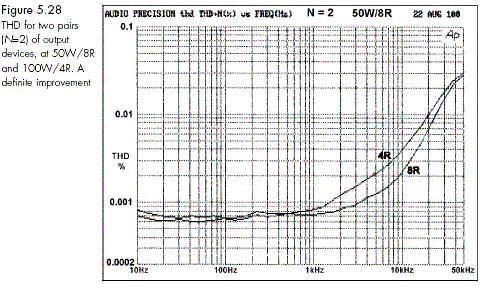

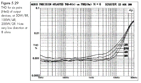

    Цитата Сообщение от Nick
    Странно что при паралельном включении в стандартной двойке THD увеличивались.
    Насколько мне известно при использовании MJL1302/3281 или MJL21193/MJL21194 они уменьшаются (смотрите например тут https://www.vegalab.ru/index.php?opti... einfo&id=101 132-133стр).
    Если оценивать Кг по второй гармонике, то автор совершенно прав, с увеличением параллельных транзисторов в плечах стандартной двойки вых каскада Кг2 уменьшается, но при этом резко растет самая неприятная третья гармоника. Я для примера предложил графики THD, косвенно отражающие состояние линейности. Измерения проводились на частоте 1 кГц, Rn=4 Ом, Рвых = 120Вт. В диапазоне звуковых частот графики THD для разного колич. транзисторов в плечах практически остаются неизменными. Я сохранил файл с выходными каскадами в формате cir, желающим могу направить.
  18. #77
    Завсегдатай Аватар для Nick
    28.03.2005
    NY, USA
    3,606
    По умолчанию Re: Усилитель Сергея Рубальского
    Если вы посмотрите на график зависимости усиления от выходного напряжения на нагрузке (рис. 1), то вы увидете, косвенно, что и 2-я и 3-я, а также гармоники более высоких порядков уменьшаются. Так же можно посмотреть графики THD (все гармоники) реального (!) усилителя с ОС (рис 2-4) в зависимости от кол-ва выходных тр-ров. Меня смущает то, что вы не написали какое внутреннее сопротивление источника, потому что если оно 0, то вы вероятно и получите то, что говорите (" ...THD для разного колич. транзисторов в плечах практически остаются неизменными"). В УМЗЧ ВВ, например, ВК от ИТ работает.
    Если есть возможность, выложете пожалуйста здесь или пришлите мне, картинку со схемой и всеми параметрами, а также используемые модели тр-ров. К сожалению MC у меня нет, но есть LTSpice, так что я помоделирую, когда будет время.
