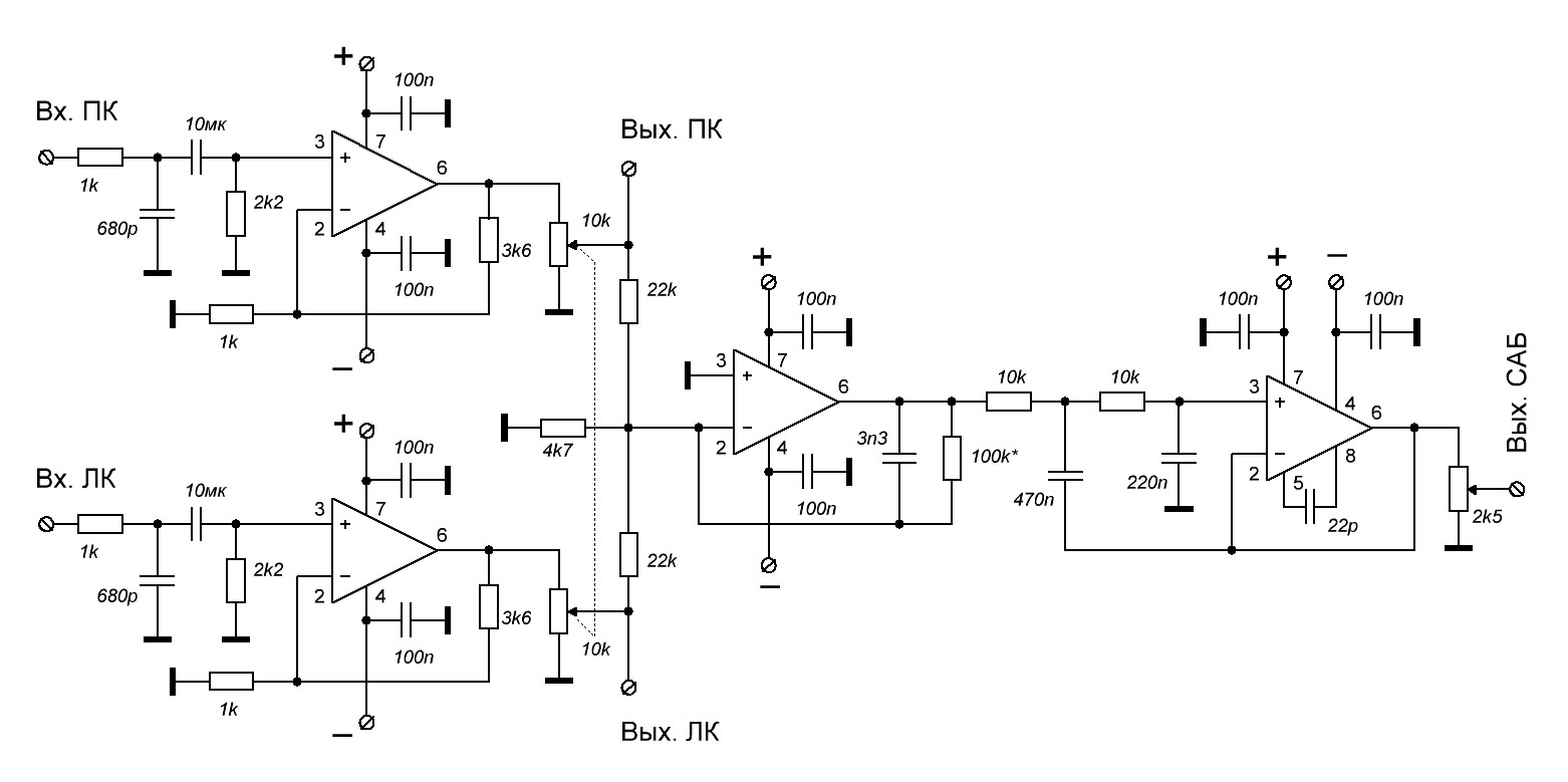

    Накидал тут схемку предусилителя с сумматором и активным фильтром на саб.
    Условия были, создать максимально простую, стабильную, полностью неинвертирующую схему (чтобы не крутить фазу туда-сюда).
    Всякие улучшатели, фазовращатели и инфраобрезатели мне нафиг не надо. Посему схема без них.
    Во первых, все эти аналоговые регуляторы фазы, непонятно что там крутят, во вторых еще и сильно зависимы от частоты сигнала. Ну и на кой оно?!
    В общем вот схемка

    Сигнал со входа в усилитель идет на предварительный усилитель левого и правого каналов, он усиливает сигнал с источника до необходимого уровня.
    Далее сигнал идет на общий регулятор громкости. С которого идет на УМЗЧ левого и правого каналов соответственно, и на сумматор на ОУ (чтобы полностью исключить
    взаимопроникновение каналов), выполненный по схеме повторителя. Далее сигнал идет на фильтр второго порядка, обрезающий ВЧ и усиливающий сигнал до необходимого
    уровня. И с регулятора уровня сабвуфера сигнал идет непосредственно на УМЗЧ саба. Все просто и понятно.
    Коэффициэнт усиления предусилителя фронтов и фильтра/предусилителя саба подстрою уже при сборке, под конкретные УМЗЧ.
    Микросхемы предусилителя фронтов будут TL071СN (ввиду их малошумности и наличия у меня), а в фильтре более мощный NE5534Р.

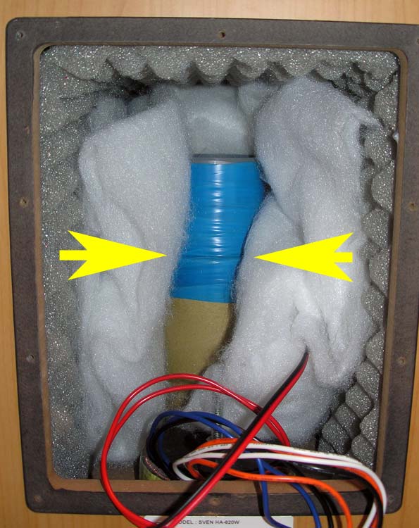

    dekko, кстати, как ты смотришь на то, что Аудиокиллер ваш, в качестве звукопоглотителя в сабе использует поролон?
    http://www.electroclub.info/twick/sven_620.htm
    Это же ерунда полная. Никакой пористой резины и прочего говна, в корпусе саба быть не должно. Только волокнистые звукопроницаемые материалы.
    Как с этой губкой внутри, можно что то там настроить путем?!
    И еще, я дурак, или все же в районе порта фазоинвертора не должно быть никакого звукопоглощающего материала?

    Там забито все им! Как это звучит вообще? КПД 0 походу Как у закрытого ящика, причем с динамиком валяющимся внутри этого самого ящика
    Походу я все это время не ту литературу изучал, надо жевачкой стоячку внутри АС давить И чем эта жевачка мягче и пузыристей, тем лучше

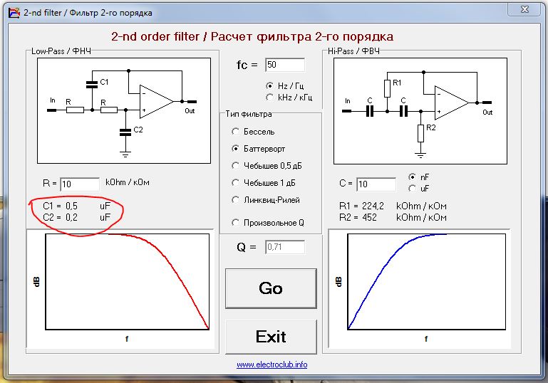

    Да, на сайте киллера должна быть программка по расчёту фильтров, по которой довольно просто понять, какой элемент фильтра на что влияет. Есть такая прога? Проще уже некуда. Если и это не поможет, то я тогда пасс.

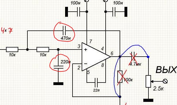

    я его срисовал в свое время с одной книженции, типа грамотного чувака какого то, и там было детально разжевано,
    какие номиналы элементов и почему должны стоять. И отчетливо помню, что там должен быть верхний кондер ровно в два раза большей емкости,
    относительно нижнего (470н и 220н которые). И там было грамотно обосновано, почему именно так.
    Сейчас сколько смотрю фильтров в инетах, черт поймешь, у кого они одинаковые, у кого вообще наоборот, нижний большей емкости
    Мне хотелось бы разобраться, почему такое расхождение во мнениях? Ведь схема то классическая, должно все одинаково у всех, а тут такое...
    Скачал, сейчас помуслявлю
    ---------- Сообщение добавлено 06:35 ---------- Предыдущее сообщение было 06:29 ----------
    Помуслявил
    Вот эта прога правильно пишет, верхний кондер почти в два раза большей емкости, как я и читал в книженции той.

    Спасибо, полезная для меня программка

    Не советую сильно озадачиваться на эту тему, там все гораздо сложнее чем кажется.
    Передаточная хар-ка фильтра совсем не обязана быть какой-то определённой, в некоторых случаях нужен первый порядок. в некотроых 4-й, а в некоторых 2-й с корректирующими фильтрами. Саб сам по себе не интересен - его нужно состыковать с сателитами по фазе.

    дык уже говорили - фильтры разные бывают, кроме кондёра там резисторы есть, они тоже влияют... Всё зависит от того, какая передаточная характеристика нужна. К примеру, у меня вообще полосовой фильтр стоит и каскад на гираторе для регулировки на нижней границе фильтра + фазовращатель Однако это решение подходит к моему случаю, не факт, что оно подойдёт к твоим условиям.

    В общем, покубатурил я, и решил, нафиг мне эта каша на плате! Надо переделывать плату по уму. Как советовали.
    К черту всю эту самодеятельность
    Вот в общем, так соберу

    нет, не будет Ты сигнал с чего снимаешь?

    Если с наушникового выхода, то пойдет. если с линейного выхода. то на входе 2,2к заменить на 22к

    и сумматор на одной микре
    Дык меня затюкали с теми двумя микрами!
    Говорят такая схема правильнее.
    Да собственно и я вижу что правильнее.
    Сначала сигнал суммируется, а потом усиливается.
    А по той схеме, сначала я усиливал и без того мощный сигнал, а потом суммировал, опять его теряя. В общем затупил немного
    ---------- Сообщение добавлено 01:11 ---------- Предыдущее сообщение было 01:04 ----------
    Только вот я думаю, достаточно ли разделительного конденсатора 10мкф при таком входном сопротивлении?
    Не подрезает ли это низы у меня?

    ньюанс - инвертирующий сумматор, потом РГ на линейном переменнике на инвертирующем ОУ

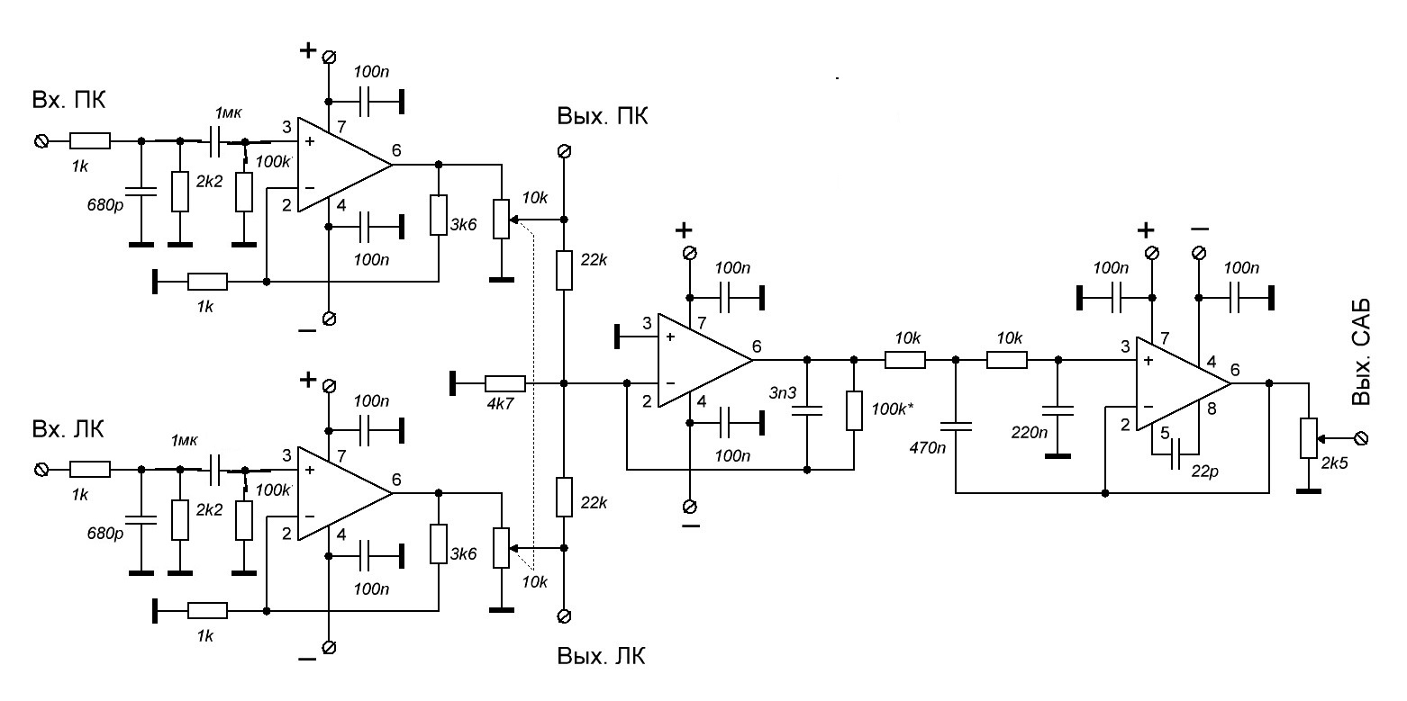

    Иван555, чтоб не городить 10мкФ на входе и при этом иметь низкое входное сопротивление, сделай вход вот так.
    ---------- Сообщение добавлено 21:07 ---------- Предыдущее сообщение было 21:05 ----------
    И вообще, если с выхода звуковухи берёшь. то сигнал можно подавать сразу на переменные резисторы - входные каскады совершенно не нужны.

    Кстати, а если я переменник на ООС микры сумматора воткну? И им и буду громкость саба регулировать.
    Лучше будет, не?
    ---------- Сообщение добавлено 02:16 ---------- Предыдущее сообщение было 02:08 ----------
    Идея!
    Не, надо.
    Мне на максимумах сигнала звуковой фронтам не хватает. Лимитер звуковухи срабатывать начинает и громкость плавает.
  19. #78
    Завсегдатай Аватар для dekko
    05.04.2006
    5,999
    По умолчанию Re: Предусилитель с сумматором и активным фильтром на сабвуфер
    Цитата Сообщение от Иван555 Посмотреть сообщение
    Лучше будет, не?
    если переменник будет не на плате, то скорее всего, что хуже.
    и переменники тоже, и резистор, который на землю тожеть, а резистор ОС сделать подстроечным или подобрать один раз для Кус1...2, и регулятор на выходе на фиг - для оперативной регулировки, если приспичит, есть РГ в усилителе.
  20. #79
    19.03.2014
    Красноярск
    651
    Ага, и я опасаюсь наводок он нахватается.
    С другой стороны, фильтр то их не пропустит...
    Ну-ну! Разогнался! У меня так на плате вообще нифига не останется
    А отдельный крутилятор саба нужен обязательно.
    Музыка довольно разная, одна без басов вообще, другая может и стекла повышибать, если не убавить вовремя.
    А софтовый эквалайзер туда сюда крутить я не хочу.
  21. #80
    05.04.2006
    5,999
    дык он есть в усилителя сабовом? иле не?
