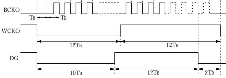

    Вот вырезка из ДШ SM5842:
    Видно,что смещение 10 тактов,а это проще всего можно сделать разве что на счетчике.
    Можно сделать смещение и меньше,но нельзя забывать про время установления напряжения на выходе I/U преобразователя (переходный процесс хорошо бы вырезать),особенно если входная частота 192кГц и при 8-кратной передискретизации получим уже 1,536МГц(период=0,65мкс),а время установления 0,3-0,5мкс.
    Смещение нужно не на 10, а на один такт.

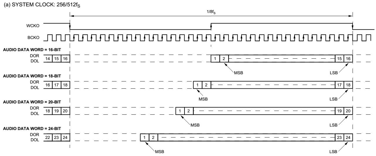

    Полтора мегагерца ЧД на выходе 1706 никак не получится, шустрите ДШ.

    Ну с DF1706 я немного погорячился,при 8X только 96кГц с внешним тактированием,так как встроенный генератор дает максимум 24МГц.Но даже при этом получается 768кГц-1,3мкс,а как я сказал-не хочется подавать на УВХ переходный процесс,тем более,что для DF1706 при 256fs один такт = 1/32 WCKO:
    Т.е. один такт=0,04мкс-а это самое начало переходного процесса.

  21. #80
    Аватар для dortonyan
    03.06.2009
    BLR
    4,042
    Смотря что сдвигать. Если сдвинуть правильно, то УВХ будет уходить в хранение на 1 такт раньше обновления выхода ЦАП. При чем это все актуально, если ЦАП обновляется именно по фронту WCKO, но в плисине это произвольно корректируется.
