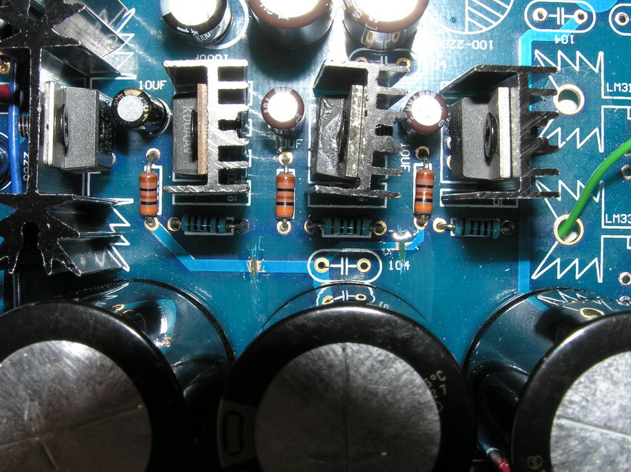

    1. Раздельное питание.
    В данной плате китайцы разделили питание на три группы (читаем «три обмотки» или «три трансформатора»), что хорошо. Но на плате распределение питаний мне не очень понравилось:
    - первая группа CON0 питает цифровую и аналоговую часть AK4399;
    - вторая группа CON1 питает выхлоп;
    - третья группа CON2 питает остальную часть цифры на плате;
    Особенно не понравилось то, что аналоговая и цифровая часть ЦАПа запитана от одного выпрямителя. Поэтому я оставил аналог на первой группе CON0 со своим выпрямителем и вторичкой, а цифровое питание пересадил через резистор 47Ом на третью группу CON2, которяя питает остальную цифру. Доработка получилась довольно не сложной. Нужно перерезать дорожку идущую от 3 ножки LM317 к стабилизатору AMS1085, который питает цифровую часть AK4399:

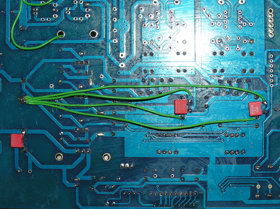

    Далее с обратнои стороны платы нужно допаять резистор (10...47)Ом следующим образом:

    Сильно не помешает добавить резистор перед емкостью в выпрямителе. У этого резистора аж три роли:
    - вторичная обмотка трансформатора не перегружается зарядными токами емкости выпрямителя;
    - диоды выпрямителя не плодят ВЧ помехи при переключении на "мягкой нагрузке";
    - образованный резистором и электролитом ФНЧ эффективно душит помехи из сети;
    Но еще лучше использовать резисторы во вторичных обмотках трансформаторов питания. Они выполняют ту же роль. А совместно с конденсаторами 1мкФ еще и роль дополнительных фильтров нижних частот, уменьшающих помехи из сети.

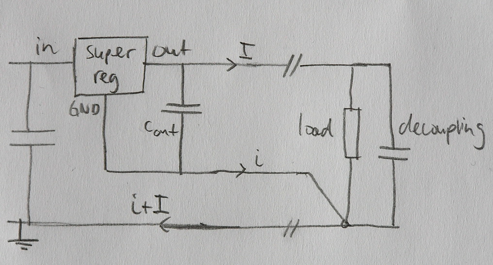

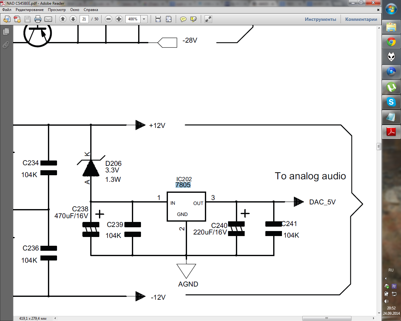

    2. Аналоговое питание AK4399.
    Все знают, что выходной сигнал ЦАП формирует путём модуляции напряжения источника постоянного тока, т.е. блока питания. Поэтому качество этого сигнала напрямую зависит от качества питания. Эксперименты с AK4399 указали на очень сильную зависимость качества звучания от организации питания аналоговой части AK4399. Были опробованы некоторые типы интегральных стабилизаторов, но все они в той или иной степени вносили окрас в звук. Окончательный выбор остается за Вами,.. но есть способ максимально уменьшить негативное влияние стабилизатора. Этот способ - добавление RC цепочки между нагрузкой и стабилизатором. Возможно это не лучший вариант решения проблемы, но с посредственными стабилизаторами он дает значительный выигрыш. Номинал резистора цепочки нужно брать от 1 до 10 Ом, электролит – максимальной емкости и с минимальным ESR. При этом роль RC-цепочки двойная: во-первых он фильтрует питание уменьшая шумы, во-вторых отвязывает сложную нагрузку от "кривого" импеданса стабилизатора. Еще лучше применить RC-цепочеку для каждого из аналоговых питаний AK4399. Дополнительным плюсом этой схемы является развязка аналоговых питаний между собой. Возможная реализация данной схемы с минимальным вмешательством, которая показала себя очень хорошо:
    При этом выпаиваются три ферритовые бусины в питании аналога AK4399 и вместо них запаиваются резисторы 2Х(1...10) Ом и 1Х20 Ом. Далее нужно выпаять 4Х10 мкФ и 4Х0.1 мкФ возле чипа, и запаять вместо двух крайних пленочных 0.1 мкФ два электролита максимальной емкости зашунтировав их с обратной стороны керамическими чипами (10...33)нФ.
    После данной доработки тип используемого стабилизатора не очень важен.

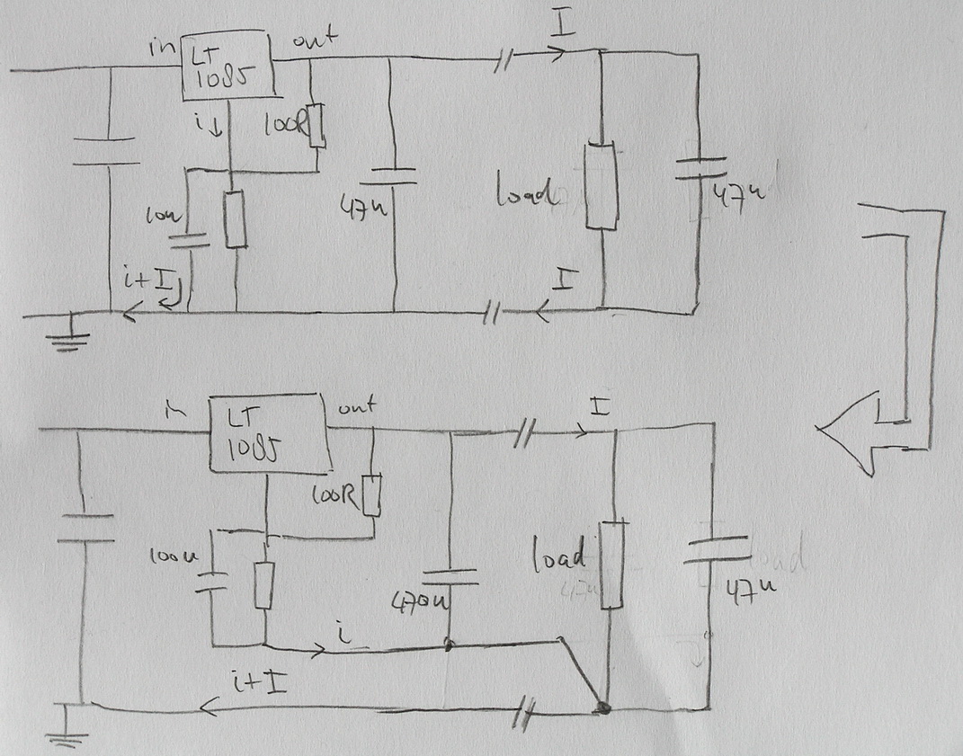

    Про дальнейшую модификацию аналогового питания, которая дала очень большой прирост в качестве звука DAC9 читаем с этого места.

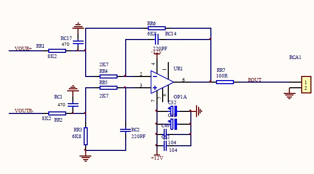

    Что скажете по поводу номиналов у операционника?
    Есть ли смысл покрутить?

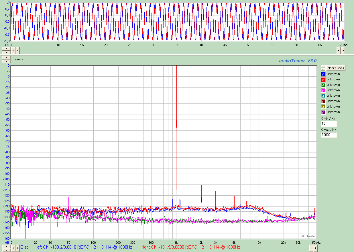

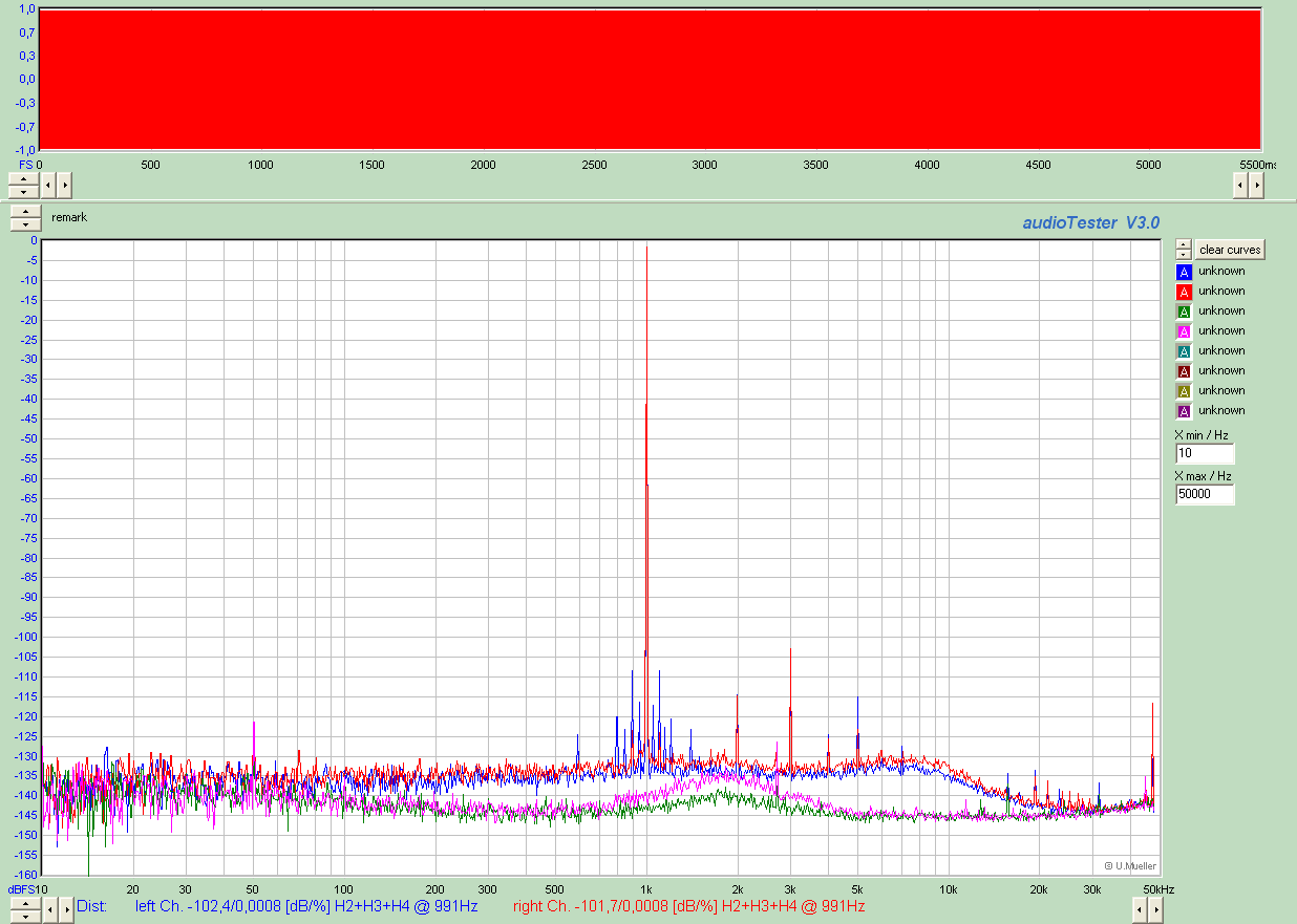

    Никто не выкладывает результаты тестов до и после доработки своих ЦАПов. Оценивать звук ЦАПа только на слух - это не серьезно. У меня только один ЦАП от автора weiliang на чипе WM8741 (2х моно). В аттаче сканы THD до и после доработки. На звук это не повлияло, хотя объем доработки большой, по сути перелопатил весь ЦАП. Параметры современных микросхем (ЦАП, ОУ) настолько высоки, что услышать тысячные доли процентов человеческое ухо не сможет и ощутимая разница в звучании, которую описывают некоторые пользователи, наводит меня только на одну мысль - есть самовозбуд в аналоговых цепях или может перегружены слаботочные ОУ в аналоговой части и т.д.
    Например, в моем ЦАП WM8741 на на скане №2 параметры THD оригинального девайса 24/96, подъем шумовой полки в средней части обусловлен работой серво по постоянному току, грязный спектр связан с погрешностями в аналоговой, цифровой части ЦАПа и в блоке питания. На скане №1 спектр искажений 24/96 уже доработанного устройства и он намного чище. Но еще раз подчеркну, принципиальной разницы в звуке я не услышал вообще. Оба теста сделаны до установки плат в корпус, в корпусе подъем АЧХ на 50Гц отсутствует. Кстати, купил данный ЦАП лишь ради интереса и эксперимента. Не могу ничего плохого сказать про него, огрехи в схемотехнике приличные, но исправимые. Хочу только отметить, что и в аппаратуре элитного класса встречал куда большие проколы, которые устранить без существенной переделки уже просто невозможно. Поэтому покупка "китайцев" вполне оправдана.
    ---------- Сообщение добавлено 04:45 ---------- Предыдущее сообщение было 04:33 ----------
    Цитата Сообщение от ilya-volchek Посмотреть сообщение
    Еще один момент: после замены в выхлопе ОУ на более быстродействующие, я получил возбуд. Иногда при включении питания а также при вращении регулятора громкости, появлялся очень тихий шум/свист, а звук приобрёл неприятный окрас. Явно где-то была земляная петля, на которой возникала паразитная генерация. Экспериментальным способом было обнаружено, что при установке маленькой перемычки между землёй гнезда USB и землёй выходных аудио терминалов, проблема нивелируется и генерация пропадает.
    К примеру, извините, но таким способом самовозбуд не победить. Он может просто по спектру немного изменился, поэтому стал менее заметен на слух и только. Тем более, что соединение земель в указанной точке явно создало петлю и это явно отразится ростом искажений и более грязным спектром.

    irk2010, вы все очень правильно написали, но, к сожалению, я не обладаю измерительной системой с заведомо лучшими параметрами, нежели данный ЦАП, поэтому ограничен только «слуховыми» измерениями. И по опыту прослушки (особенно плохо звучащих систем) имею право доверять своему слуху. На самом деле всё сложно только с определением гармонических искажений и узкополосных подвозбудов, да и то вопрос практики, а всякого рода шумы и наводки элементарно слышны при хорошем запасе усиления УНЧ. Вообще наш слух очень интересный инструмент и мы до сих пор не знаем как он работает. После того, как я услышал TDA1541 с слышимыми искажениями на -60дБ и при этом потрясающе звучащую, я очень посредственно отношусь к всякого рода измерениям. Я не говорю, что они не нужны, просто для меня последнее слово остается за слухом.
    +100
    Петля была до этого, я ее просто закоротил.

    irk2010
    расшифруйте пожалуйста, у меня тоже самое, как бороться. Да и если не трудно выложите свои доработки плиз.
    У меня ЦАП WM8741(x2) D7 от weiliang, как я понял, это последняя ревизия. Подъем на СЧ связан с работой схемы, отслеживающей смещение по постоянному току на выходе (серво). Ее просто надо удалять, другого варианта решения этой проблемы я не нашел. Посмотрите в аттаче схему ЦАПа, если у вас аналогичный, то о доработке своего девайса могу сообщить.

    Furious_Dima, я такую слушал с лме49710 - задранных вехов не было и в помине... все ровненько и приятно.
    вот даж замерил
    в
    24-bit, 192 kHz
    DirectSound
    Frequency response (from 40 Hz to 15 kHz), dB
    -0.04, -0.11
    Excellent
    Noise level, dB (A)
    -100.8
    Excellent
    Dynamic range, dB (A)
    100.7
    Excellent
    THD, %
    0.0011
    Excellent
    THD + Noise, dB (A)
    -94.1
    Very good
    IMD + Noise, %
    0.0021
    Excellent
    Stereo crosstalk, dB
    -92.1
    Very good
    IMD at 10 kHz, %
    0.0023
    Excellent
    General performance
    Very good

    locki, Странно. ОУ LME49710 стояли? из множества моих аппаратов этот цап отличается количеством верха, и его качеством в худшую сторону.
    Какие нибудь рекомендации по апгрейду?
